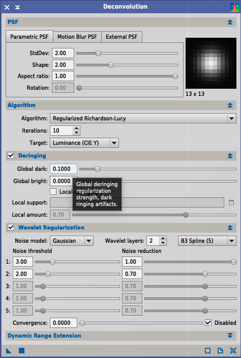

Hola Rodo, excelente resultado. Como dice Javi, fijate que en la deconvolucion se te puede haber metido el halo negro en las estrellas, eso lo controlas con una mascara y con el parametro deringing, con el global dark
Tomarle la mano a la deconvolucion parace complicado pero leyendo y probando zafas de eso. Yo probaria meterle un UnSharpMask muy sutil, para darle un poco mas de nitidez, pero depende del gusto personal tambien, si te pasas con esta herramienta terminas con una foto rara, por eso ser sutil.

Hola Ricardo:
Solucioné el halo poniendo Global Dark en 0.1000 (en Deconvolution)
Lo tenía en 0.0050 como Tombolini...
Se solucionó pero no en esta galaxia, sino en NGC1356, sobre la que estoy trabajando...
Después subo ejemplo y corrijo NGC253.
