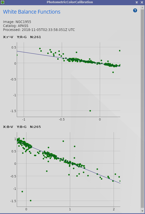

Que pruducción! tremenda cantidad de objetos y detalle. Veo algo desenfocadas la estrellas, no asi las nebulosas, ¿sera algo en el procesado? por otro lado, creo que esta un poco virada al cyan pero puede ser por el filtro.
Mirá, con respecto al color siempre hay mucho que decir.
Creo que lo que pasa es que toda esta zona tiene un color al que no estamos acostumbrados cuando fotografiamos otros objetos.
En la zona de Tarantula (que está a solo 2° de distancia) también es muy notorio un tinte azul-verdoso que la mayoría trata de eliminar, aunque me parece que es el color que realmente viene.
De hecho, esta misma discusión la tuvimos hace unos meses aquí  ?:
https://www.espacioprofundo.com.ar/topic/29622-nebulosa-de-la-tarantula-mosaico-canon-600d-newton-200f4/
Al color de la imagen lo calibré con Photometric Color Calibration de PixInsight (que es el método que conceptualmente más me cierra)  usando como referencia de blanco el color de una galaxia espiral, como para no inducir un tinte en particular, y el fit de la función de correción dió muy bien.
Puede verse en los gráficos de la función de balance blanco que los valores de los índices de color de las estrellas tomadas de la imagen con respecto a los valores de los índices de color del catálogo están fuertemente agrupados alrededor de la línea recta que representa la función, indicando que la imagen se evaluó bastante bien y que los coeficientes de corrección de color calculados son bastante confiables.
hace 3 horas, juanfilas dijo:
El filtro CLS CCD de Astronomik cuando está usado en conjunto con una Canon modificada hace que la cámara para fotografía astronómica esté bastante corregida con respecto al punto blanco (después de neutralizar el background). Los coeficientes de corrección de color usando métodos como Color Calibration o Photometric Color Calibration siempre dan bastante cercanos a 1.
Pero, como siempre, con respecto al color en astrofotografía siempre se puede opinar y, al final, también es cuestión de gustos ?
