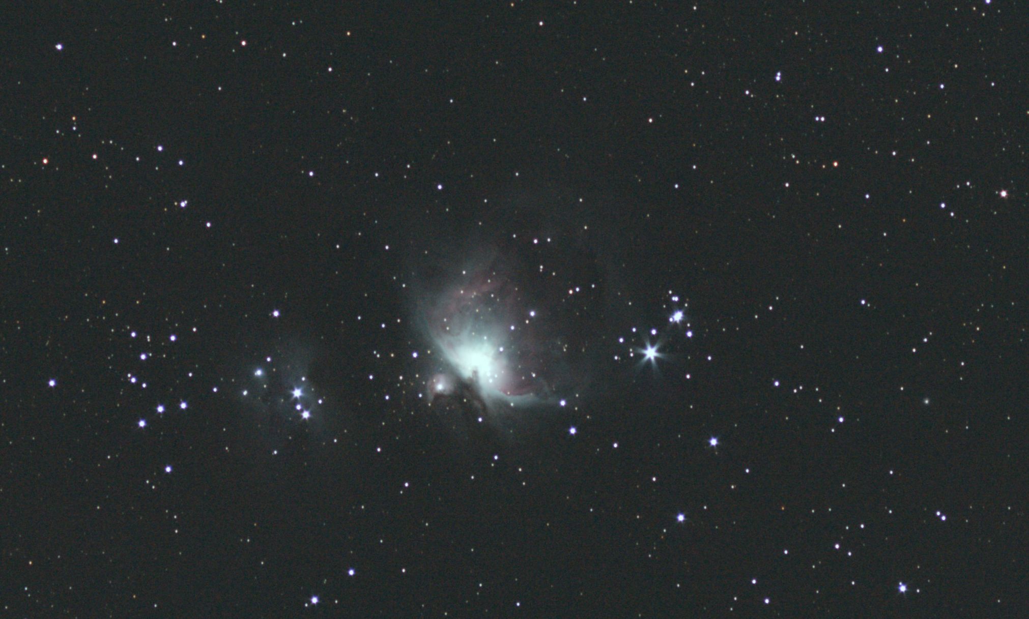

Ayer fue la primera noche despejada en semanas. Y, aunque estaba la mar de ventosa, aproveché para hacer algo que tenías ganas. Probar distintas configuraciones de mi setup de astrofoto (una eq5, una canon 450d sin modificar y un lente Hoya 200mm). Esta justo es la última de la noche, cuando la batería estaba por morir, así que son solo 8 lights de 90 segundos ISO 800 a F/8 con el Hoya. Por suerte justo antes de este objeto había sacado un par de darks, y usé bias de otra sesión. También podría considerarse un "estreno" del pixinsight (la versión trial, pero creo que tiene todas las funcionalidades). Tiene mucho ruido, supongo que con más tomas de integración se arreglaría. Es la primera vez que intento por esa zona. Como siempre, cualquier crítica es más que bienvenida y será tenida en cuenta en futuras sesiones.
Este es un recorte donde se ve con más protagonismo la nebulosa:

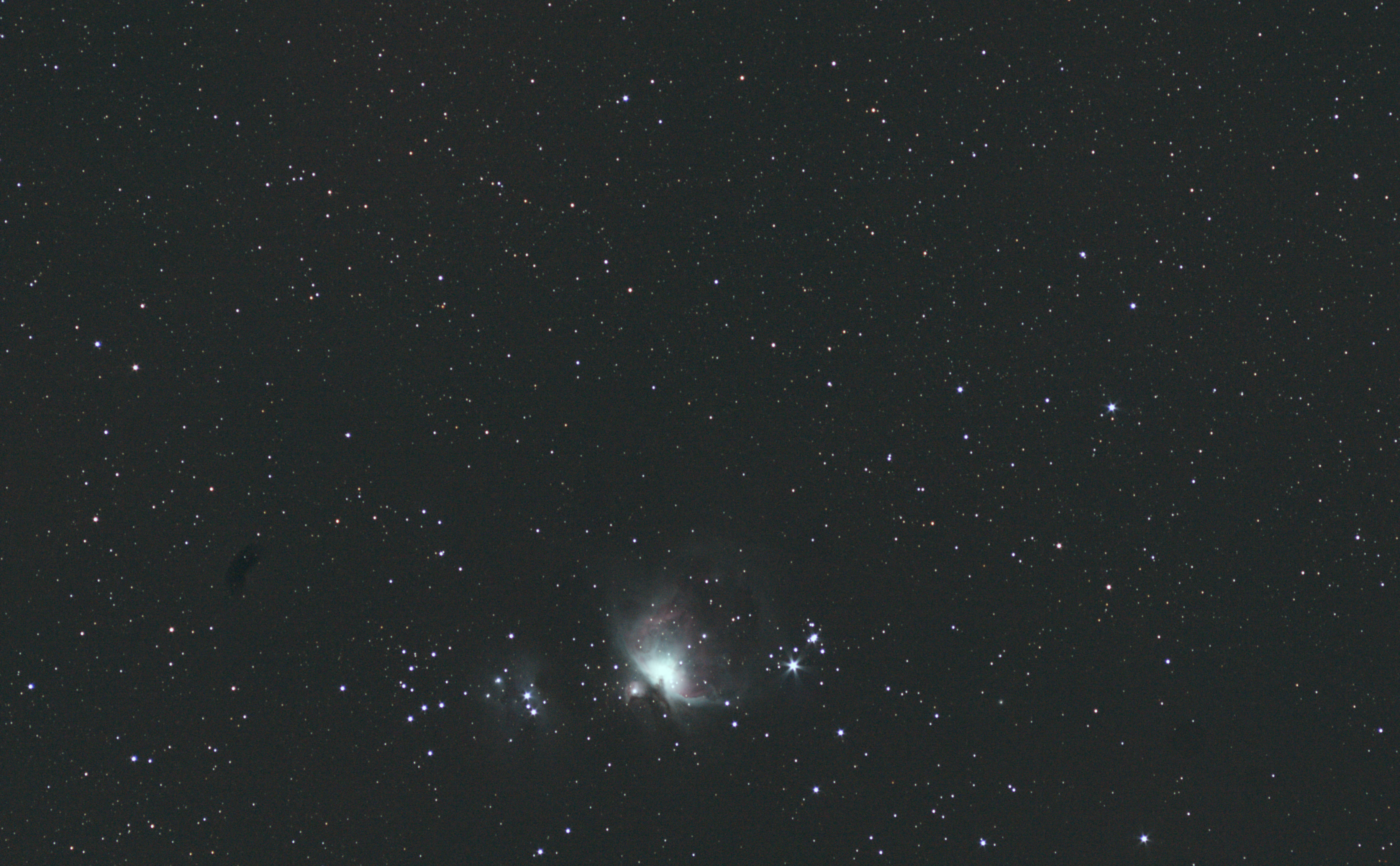

Y este el campo amplio:
¿Puede que el cielo me haya quedado demasiado oscuro? Ya voy a aprender como enmascarar bien las estrellas, porque a algunas les noto un color extraño. El color de la nebulosa creo que está bastante bien (comparado con otras fotos que he visto)
Hola.
Para mi esta bastante bien el color de las estrellas. Lo que noto es el fondo tirando a un color verdoso. Con el Pix tenes forma de quitar el verde (SCNR creo).
Saludos, Gabriel.
Está muy buena! Lindos colores. Felicitaciones
A mi me gustó.
Con más lights vas a mitigar el ruido, aunque no lo veo tan molesto. Lo que sí, un masterFlat estaría bien para quitar el manchón oscuro de la izquierda.
Saludos y a seguir!!!

hace 7 horas, urugabo dijo:
Ahora que lo decís, yo también lo noto. Estoy seguro que el Pix tiene forma de quitar el verde (SCNR), le voy a dar una mirada.
hace 2 horas, javieriaquinta dijo:
A mi me gustó.
También noté el manchón oscuro, está en todas mis últimas fotos. No sé si será una mota de polvo en el sensor o algo en el lente. Justo iba a preguntar si con un MasterFlat eso se iba. Estoy en proceso de construir una especie de "flatera" que quepa bien en el lente para poder acar flats. Así que espero poder subsanarlo.
