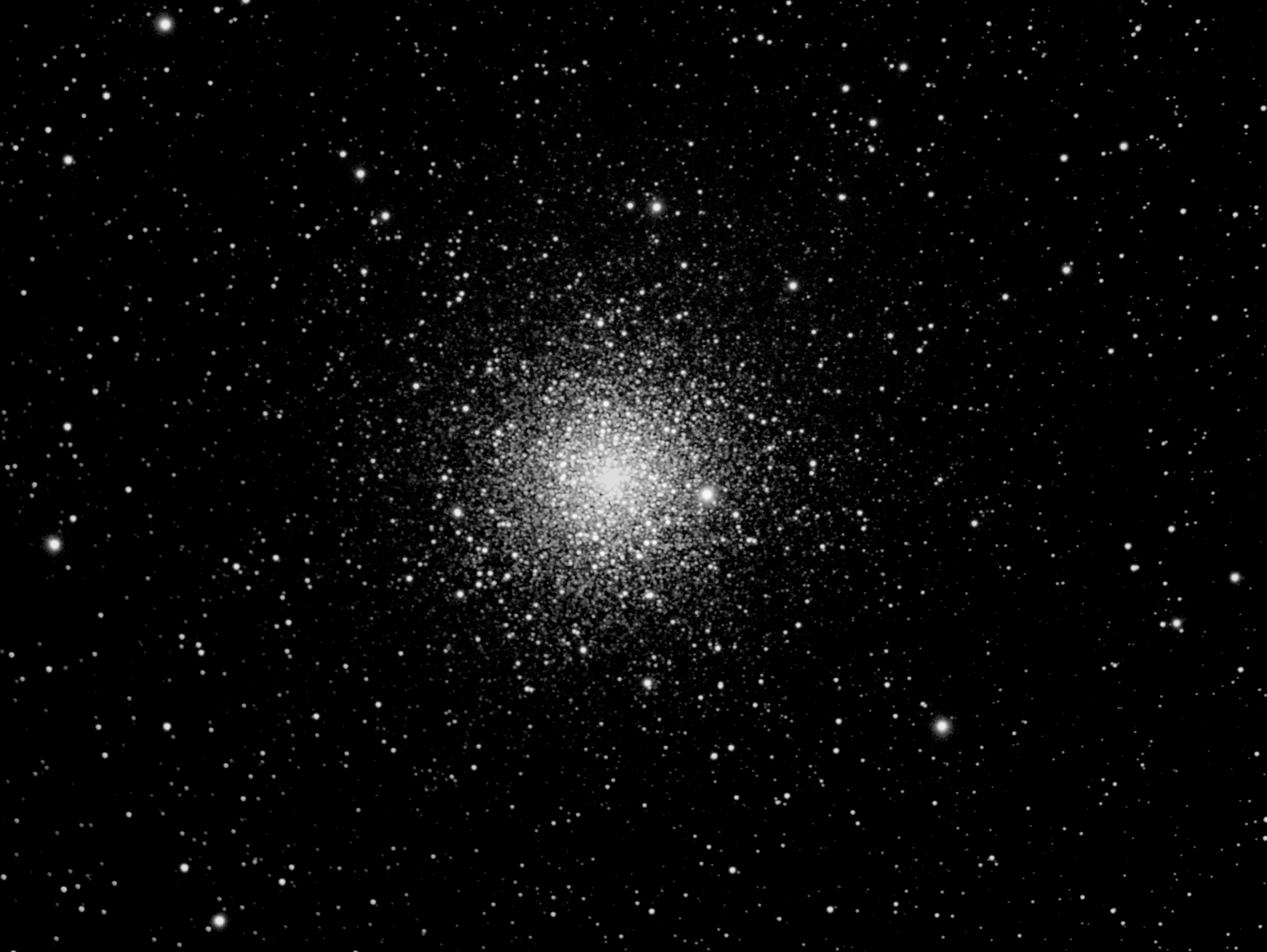

Publicado 10 de Noviembre del 20186 a bueno después de seguir a tum tum uno que otro tutorial de pixinsight pude procesar mas o menos este cumulo, creo que m62 , no recuerdo bien porque el éxtasis que me probocaron las primeras tomas fue increibe, son 6 tomas de 33 minutos cada una, con darks del mismo tiempo y 6 bias, con iso 1600 , canon 350 d modificada, telescopio mn190 , montura neq6 pro y camara guia. no pude ver llos colores de las estrellas, pero quiero aprender y con su ayuda y criticas ...seguro podre!

Publicado 10 de Noviembre del 20186 a Muy bueno Fabian. La foto indica que el guiado fue perfecto. Asumo que la exposición de cada toma es de 3 minutos (no de 33) je. Es conveniente de todos modos, que hagas muchas mas tomas, para eliminar ruido. Otra recomendación posible es que el fondo está pasado de oscuro. Nunca es negro. Deberías ajustar el histograma al momento de estirar la foto. Los colores debes levantarlos con una máscara que abarque estrellas y núcleo, y usar o bien ColorSaturation, o saturar con curvas. No sirve un master bias compuesto de 6 fotos. Te podes hacer un master bias (por cada ISO que uses) de al menos 100 fotos y guardarlo para usarlo nuevamente con otros procesados. 100 fotos se hacen rápido ya que las hacés con el minimo tiempo de exposición que te permita la cámara. Saludos
Publicado 10 de Noviembre del 20186 a hace 2 horas, Ariel_Gustavo dijo: Asumo que la exposición de cada toma es de 3 minutos (no de 33) es lo primero que pense tambien, exposicion de 33 minutos ! un guiado y puesta en estacion mas que perfectos para cualquiera que se esta iniciando incluso alguien mas ducho tambien muy buena foto ↓Motor de búsqueda ↓Primeros pasos
Publicado 10 de Noviembre del 20186 a Autor si.. 3 minutos... el telescopio esta fijo , en un observatorio que sin mentir hace ya 5 años o mas que lo tenia en poseso. y al fin este mes de septiembre lo termine. y la puesta de estación... huhuhuhuhuh si sin mentir estuve mas de 10 noches haciendo ese tedioso trabajo que jamas en mi vida hice... prueba error, no es fácil! y gracias por todas las criticas, hoy comienzo este camino que no tiene retorno........
