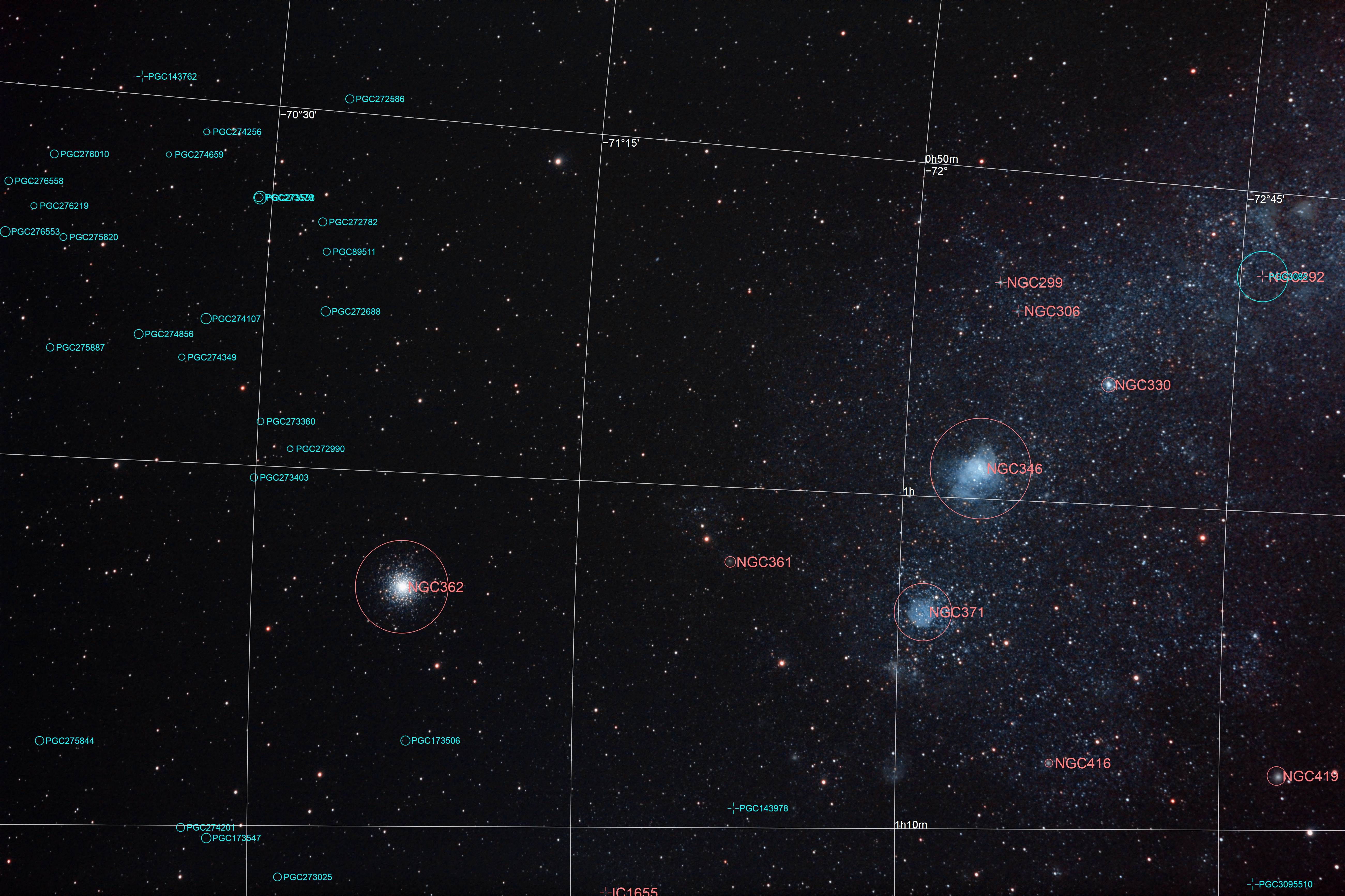

Hola Gente, les dejo la primera luz del Esprit 80 recientemente adquirido en Duoptic asi que agarrandole la mano, algunas  partes de la Pequeña nube de Magallanes,  fueron 11 tomas de 360 seg a ISO 400, 6 Dark y 20 bias con camara Canon D1300, montura AzEq6 desde Gral. D. Cerri, creo aun me falta darle una vuelta de rosca al aplanador ..Saludos.!
