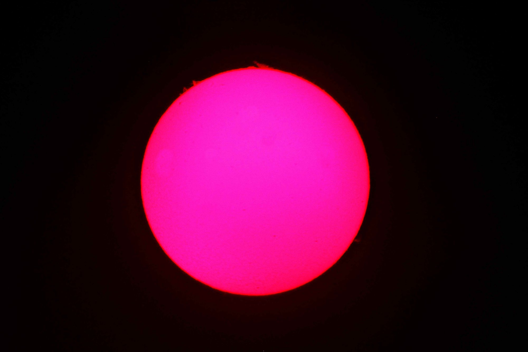

Publicado 15 de Noviembre del 20186 a Buenos dias, les comparto una foto del sol, tomada desde el observatorio de Ampimpa, el 10 de Agosto de 2018. Camara canon 6D, telescopio coronado. Soy principiante, asi que cualquier sugerencia, crítica y demás que sirva para mejorar es bienvenida.
Publicado 16 de Noviembre del 20186 a Esta sobreexpuesta esa foto. Debes combinar dos tiempos de exposición, uno para los flares y otro para la fotosfera. Debes lograr captar el granulado en Halfa
Publicado 16 de Noviembre del 20186 a Autor hace 12 horas, Fgomezm dijo: Esta sobreexpuesta esa foto. Debes combinar dos tiempos de exposición, uno para los flares y otro para la fotosfera. Debes lograr captar el granulado en Halfa Gracias x los consejos, supongo que es un tema de filtros y de lo que cada uno quiere mostrar, la foto está tal como se veía x el telescopio y es lo que me interesaba mostrar. Slds
Publicado 16 de Noviembre del 20186 a La gracia de la astrofotografía es justamente poder sacarle el mayor provecho a la información que pueden captar las cámaras electrónicas. Nuestro ojo está en desventaja frente a ellas y limitarse a fotografiar lo que el ojo ve no es el desafío. Aquí adjunto un buen trabajo sobre el tema de la fotografía solar (está en ingles, I'm sorry) http://www.astro-nut.com/SolarPrimer.pdf
Publicado 17 de Noviembre del 20186 a Si quieres combinar imagenes de las protuberancias con la de la fotosfera hay que fotocomponer
Publicado 17 de Noviembre del 20186 a Autor hace 2 horas, Fgomezm dijo: Si quieres combinar imagenes de las protuberancias con la de la fotosfera hay que fotocomponer Te agradezco tus consejos, pero como te dije antes, soy principiante y sólo quise mostrar lo que se veía a través del telescopio, no tengo equipo para hacer ese tipo de imágenes.
Publicado 17 de Noviembre del 20186 a hace 3 horas, Anahi dijo: Te agradezco tus consejos, pero como te dije antes, soy principiante y sólo quise mostrar lo que se veía a través del telescopio, no tengo equipo para hacer ese tipo de imágenes. Perdón que me meta, pero ¿no usaste un coronado? Hasta donde tengo entendido estos equipos vienen con un filtro h-alpha incorporado. Bah, al menos los telescopios Cronoado que he visto (en su momento, por ahí recuerdo mal. Nunca me interesó mucho la foto solar) tenían filtros ethalon. Sí es así, quizás solo sea cuestión de exponer menos. Saludos! Editado 17 de Noviembre del 20186 a por glurex OTA: SkyWatcher Heritage 130p, LongPerng 66/400 Oculares: BST 25 mm, 18mm, 12 mm, 8 mm * TMBII 6 mm. Barlow: Celestron Ultima SV series x2 apocromática Filtros y accesorios: Lunar polarizado N96, Moon & Skyglow Filter * Optolong: L-Pro, L-Enhace * Colimadores láser y cheshire Montura: EQ5 ProGoto.
Publicado 17 de Noviembre del 20186 a Hola, buenos días, podrias decir que equipo usaste? que coronado, Es doble stack, etc. Porque con ese equipo sacar la foto como la ve el ojo o sacar una foto con detalles e solo cuestión de tiempo y práctica, no de limitacion técnica, igual para ser tu primera foto está bárbara!! Suerte!!
Publicado 17 de Noviembre del 20186 a Autor hace 3 horas, niflheim dijo: Hola, buenos días, podrias decir que equipo usaste? que coronado, Es doble stack, etc. Porque con ese equipo sacar la foto como la ve el ojo o sacar una foto con detalles e solo cuestión de tiempo y práctica, no de limitacion técnica, igual para ser tu primera foto está bárbara!! Suerte!! La verdad, es el telescopio del observatorio astronómico, que tambien lo estaban estrenando, como dije antes, no tengo demasiada experiencia ni conocimiento ya que recién me estoy iniciando, x lo que desconozco los detalles técnicos. Desde buenos aires es difícil ganar experiencia en astroforografía en corto tiempo. Gracias x tus comentarios!!!

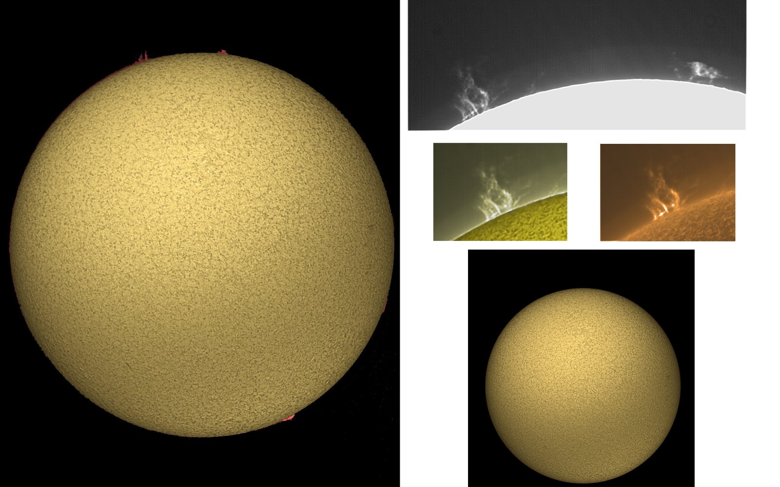

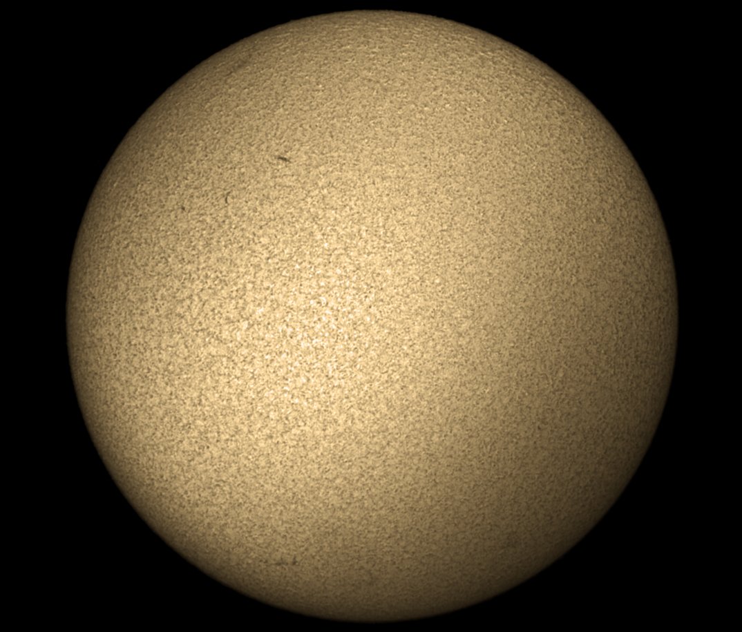

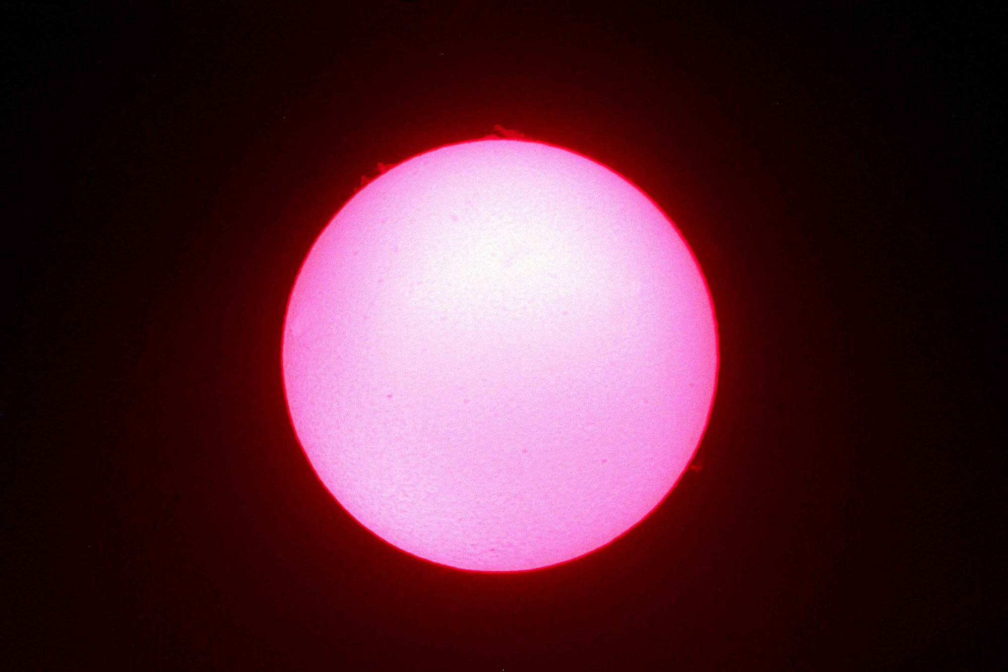

Publicado 20 de Noviembre del 20186 a Hola Anahí. Tengo un Coronado simple stack y es así como se ve de primera. Mis primeras fotos eran un desastre porque no lograba hacer foco. Ajustando el filtro ethalon y el enfoque se pueden lograr mayor detalle por ejemplo en los flares y en el granulado de la fotósfera. Sin embargo es difícil plasmarlo en una fotografía. Me ha costado mucho hacer foco con una reflex Canon, y obtuve mejor resultado con una cámara planetaria Celestron Neximage. Y asi es nomás, como te dicen mas arriba, es difícil que en una sola toma se destaquen todas las características del sol, máximo cuando el Coronado de acuerdo a como se ajuste muestra mas ó menos. Te adjunto una foto en una sola toma y luego procesada con 2 resultados diferentes.
