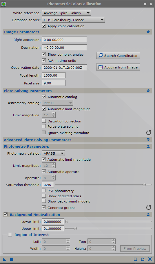

Hola Ernesto:
¿No estás usando el nuevo PCC de PixInsight?
PhotometricColorCalibration, se llama la nueva herramienta. Ahí se terminan las subjetividades con el color.
Cuando mirás las imágenes con HT y Statistics, te das cuenta que PCC hace un buen trabajo...
Saludos Rodolfo
Muchas gracias  @Astroman@fabianalmarin. !!!
hace 2 horas, Astroman dijo:
Si, si Rodolfo, lo estoy usando.
Desde que salió PCC es lo que uso para calibrar color, tomando como referencia de blanco "Average Spiral Galaxy".
Es lo que más cierra conceptualmente para determinar el color de los objetos.
Y, hasta ahora, siempre encontré un muy buen "fit" de la función de corrección de color con las mediciones de las estrellas que aparecen en la imagen, lo cual hace que lo mire con bastante confianza.
De todos modos, los coeficientes de corrección de color son (en general, no siempre) parecidos a los que obtengo con la herramienta CC. Y, en ambos casos, son bastante cercanos a 1 ya que la Canon 600D que yo uso, con modificación Full Spectrum + CLS CCD, prácticamente queda bastante corregida en cuanto a color.
Ernesto.
