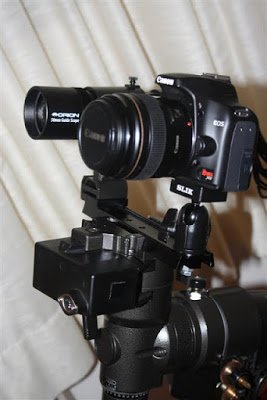

Buenas!! Me gustaría hacer una muy buena foto del cometa Wirtanen en campo amplio el 16 de diciembre, con las Pléyades y la constelación de Orión. La idea es sacar un cielo lleno de nebulosidad pero no creo que pueda ir a un cielo oscuro, muy probablemente haré las fotos desde casa (con mucha contaminación lumínica). Mi idea era hacer algo como vi en esta foto.
Comprar una cola de milano y usar el buscador 9x50 de SW como tubo guía con una ASI120mm como cámara guía (He visto que gente lo usa para guiar) y al lado poner una cabeza de tripode con la Nikon D3100 y objetivo 18-55 con el filtro UHC-S L/booster de Baader Planetarium el cual creo que queda un pelin suelto por medio milímetro (le pondré cinta adhesiva). Todo en una Eq5 Goto.
Alguien tiene una combinación parecida? Creeis que funcionará esta combinación y el guiado? Podré sacar el campo amplio con un Orión y unas Pléyades llenas de nebulosidades desde mi casa con el filtro?. Gracias!!
