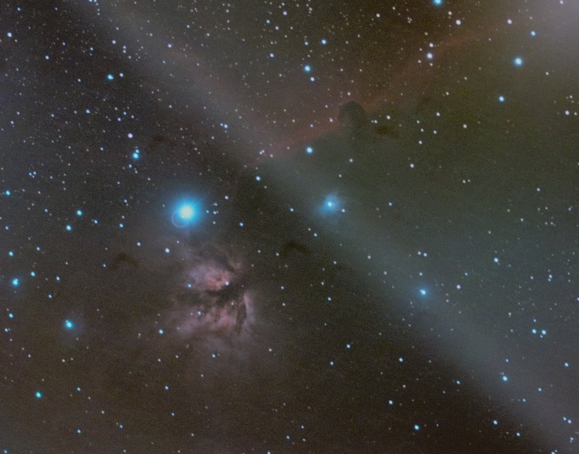

Publicado 26 de Noviembre del 20186 a Esta es una publicación popular Hola gente comparto estan, comparto estas imágenes que por más que son horribles, fueron obtenidas en codiciones pesimas (Luna al 95% en el mismo campo de alnitak, desde la ciudad, mas sumado lo malo que es el astrofotografo que las obtuvo), pero bueno es para mostrar que se puede animar en estas condiciones a intentar obtener algo de estos objetos tenues e ir practicando para cuando uno pueda ir a buenos cielos. Es la primera vez que le pude sacar a este objeto, es mi objeto de EP favorito por lejos, no llega ni a 1 por ciento de lo que logran otros usuarios, pero bueno. Long Perng S400 g (66/400) + aplanador de campo dedicado + filtro CLS 2" astronomik + Nikon D5100 modificada + Star Adventurer 140 Lights de 55s, ISO 1600, 30 Darks, 190 Bias. Procesado con PIx. pd: es evidente la cantidad de flares que se me metieron, algunos por la luna, el resto no se. Es un crop. espero que les guste, pese a las falencias extremas de la imagen abrazo
Publicado 26 de Noviembre del 20186 a A mí me gustó mucho la foto y el encuadre. Te felicito. Saludos
Publicado 26 de Noviembre del 20186 a Hola Capelletti Tu filtro CLS, bloquea IR ? , leo que tu camara esta modificada. igual y necesitas un CLS-CCD, que corte el IR. la toma esta muy buena, mejorara sin "tanta luna "...... saludos desde Campeche Mex.
Publicado 26 de Noviembre del 20186 a Autor hace 8 minutos, jrhz2012 dijo: Hola Capelletti Tu filtro CLS, bloquea IR ? , leo que tu camara esta modificada. igual y necesitas un CLS-CCD, que corte el IR. la toma esta muy buena, mejorara sin "tanta luna "...... saludos desde Campeche Mex. Hola @jrhz2012, muchas gracias por tu comentario, la verdad desconozco si el filtro corta el IR, debería buscar en la pagina de astonomik. Conseguir filtros aquí en argentina es muy dificil, pero voy a tomar tu consejo y procurar una si es que lo consigo, muchas gracias!!!
Publicado 26 de Noviembre del 20186 a si es marca astronomik, entonces necesitas CLS-CCD , pero mas sencillo , solo agrega un filtro de corte IR , saludos.
Publicado 26 de Noviembre del 20186 a Hola. Juntaste bastante información. Este tipo de fotos traen nostalgia al astrofotografo principiante como yo para animarse más ?. Muy buena! Saludos
Publicado 26 de Noviembre del 20186 a Autor hace 1 hora, jrhz2012 dijo: si es marca astronomik, entonces necesitas CLS-CCD , pero mas sencillo , solo agrega un filtro de corte IR , saludos. Si tenes toda la razón!!! estuve buscando y efectivamente las soluciones es un CLS CCD o apilar un UV/IR. Mil gracias por la info!!! Abrazo grande!!!!
Publicado 26 de Noviembre del 20186 a Autor 1 hour ago, agustindiiorio dijo: Hola. Juntaste bastante información. Este tipo de fotos traen nostalgia al astrofotografo principiante como yo para animarse más ?. Muy buena! Saludos jajaja, agustin... vos sos menos prinicipiante que yo, por favor!!!, che vos tenes una D60 refrigerada, me podrás escribir un MP para contarme como lo hiciste, y/o donde te la refrigeraron???, abrazp

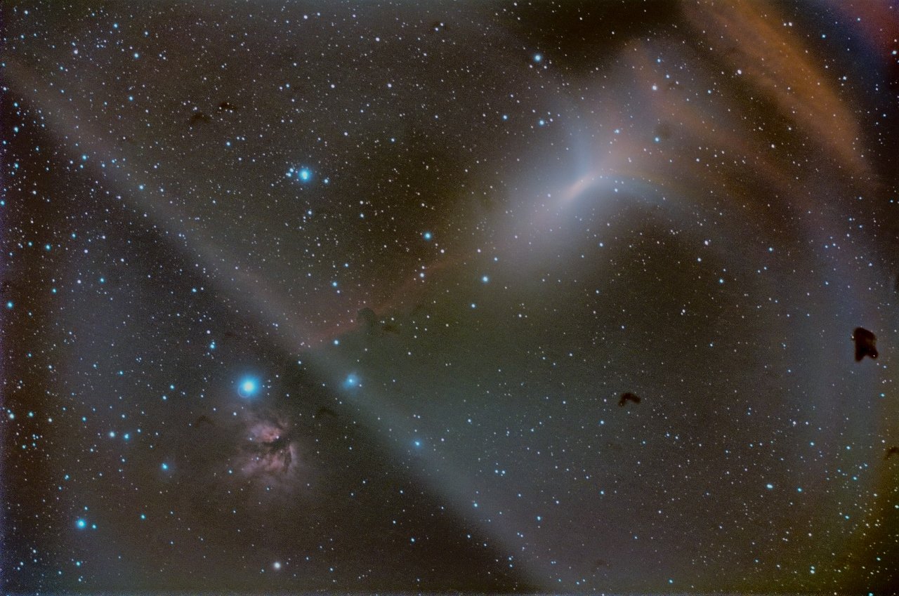

Publicado 26 de Noviembre del 20186 a Hola Ariel, no hiciste flats ? Es una pena ese reflejo que te partio la imagen, me llama la atencion que sea en diagonal y recto... Saludos iOptron CEM70AG, iOptron GEM28ECAskar ACL200, Duoptic ED Pro 60, APO 90, Photo 90 5 elementosQHY600M, QHY294M Pro, QHY268C, QHY183M, QHY5III462CZelaya - Pilar - Buenos Aires - ArgentinaDuoptic - Espacio ProfundoMi Galeria de Fotos IG: @rfcontrerasb
Publicado 26 de Noviembre del 20186 a Autor hace 48 minutos, ricardo dijo: Hola Ariel, no hiciste flats ? Es una pena ese reflejo que te partio la imagen, me llama la atencion que sea en diagonal y recto... Saludos Hola @ricardo, no no hice flats de bol....., a mi tambien me matan esos flares, aca subo la original.... he chequeado todo, el sensor de la camara, del aplanador, del tele, del filtro y no detecto nada raro, hasta sopletie todas las superficies con compitt (aire puro y seco comprimido) y sigo teniendo motas de polvo y encima estos flares.... me desconierta . Eso que @juanfilas me dijo que se podría meter luz parasita por el visor de la camara, asique se lo tapé con la tapita original de la camara, asique o el vecino de vez en cuando se sube a la tapia con una linternar cuando me distraigo o no se.... Editado 26 de Noviembre del 20186 a por cappellettiariel
