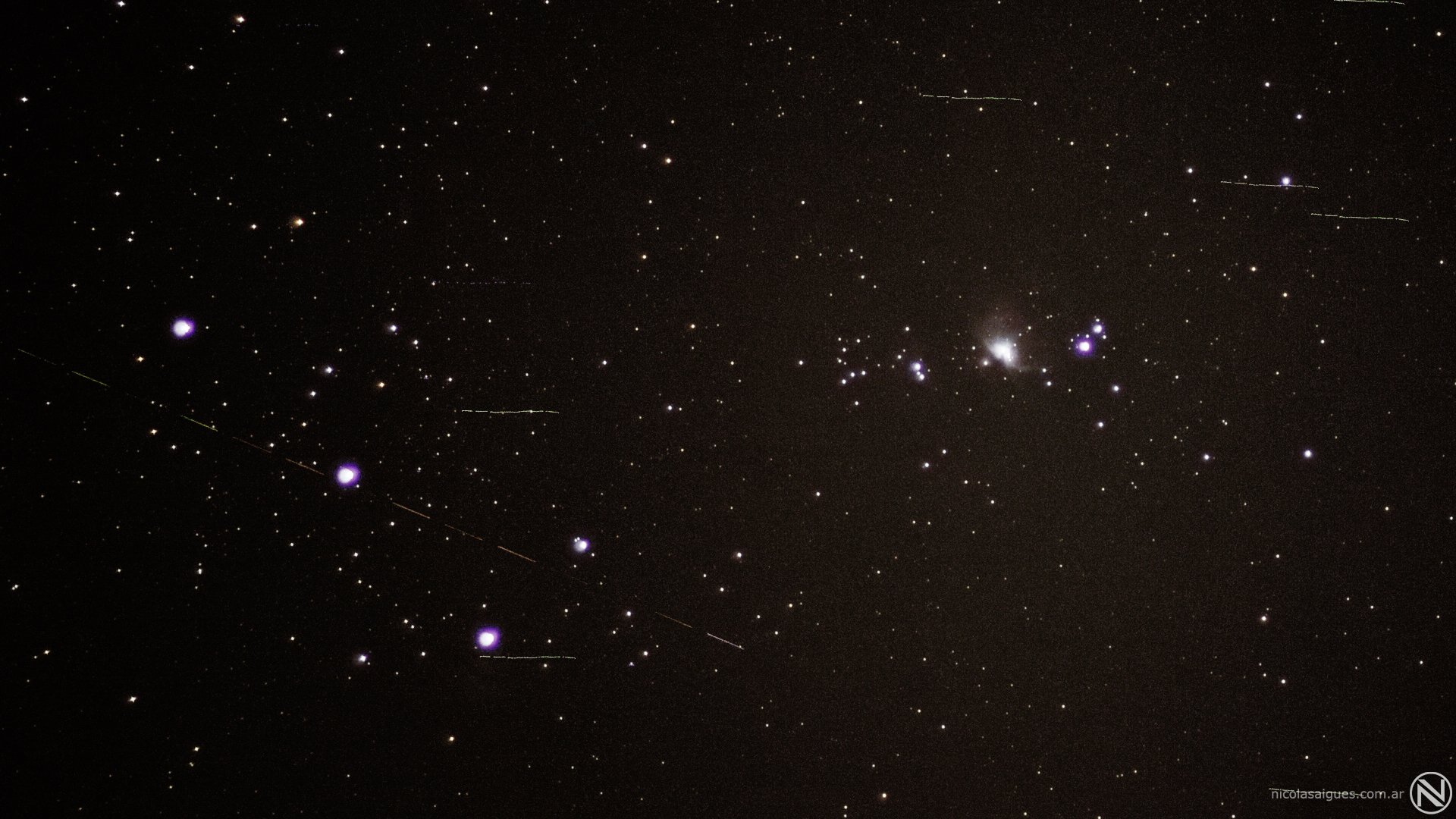

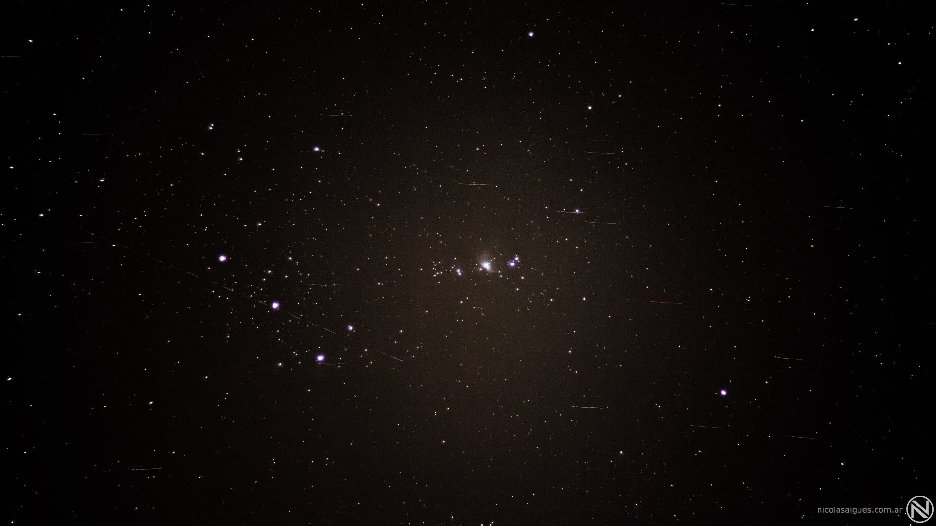

ORIÓN
Constelación de Orión.
A la izquierda se pueden ver el famoso cinturón de Orión.
En el centro de la fotografía se puede apreciar la Gran nebulosa de Orión (M42, NGC1976)
Canon T2i con lente 50mm, sobre montura EQ3.
203 fotografías apiladas con DeepSkyStacker.
Cada una de 3 segundos, ISO200 f/1.8

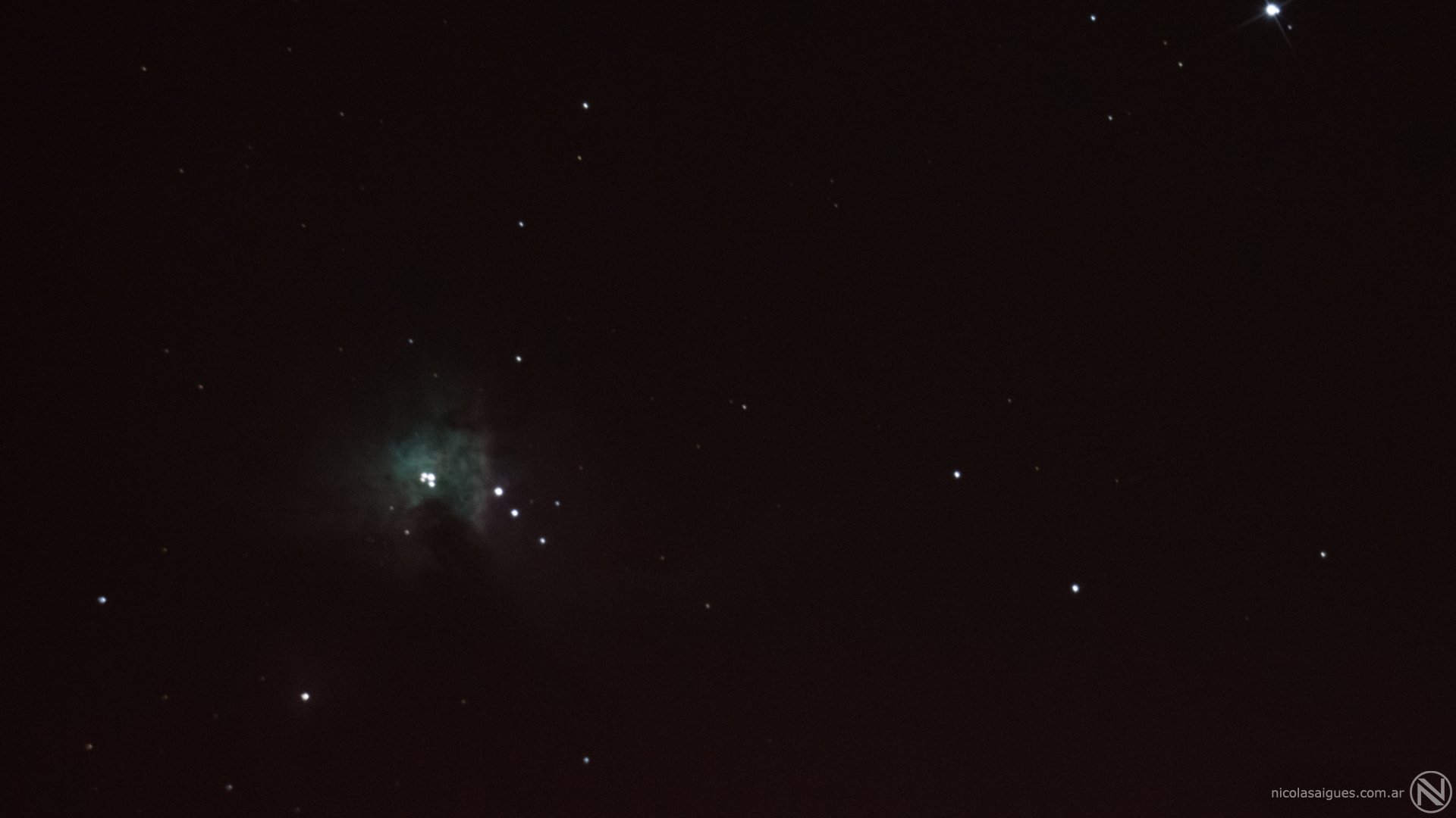

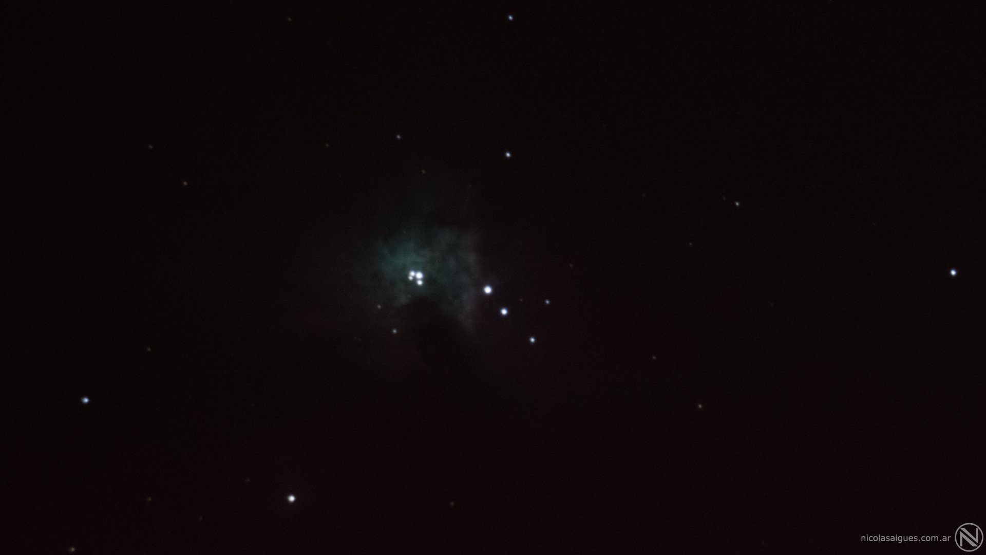

Detalle (Misma foto)

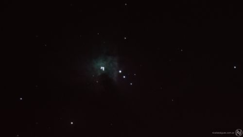

M42
23 fotografías apiladas.
Sacadas con Canon T2i en telescopio Dobson.
Seguimiento manual.
ISO6400
Exposición variable entre 1/21 segundos y 1/3 segundos.
Mismo procesado que el anterior. Pero con menos escala.

Hola! Una pregunta, la EQ3 está motorizada? Si el seguimiento con la eq3 lo hiciste manual, está re bien. Si está motorizada, te recomendaría subir un poquito el tiempo de expo, y a lo sumo para que no se queme el nucleo de M42 podés cerrar un poquito el diafragma del lente. O si te das maña hacer un HDR. Creo que ISO200 es demasiado bajo, con ese modelo tranquilamente podés subir a ISO800 sin problemas, si no podés exponer demasiado.
Qué raro que el DSS no te eliminó las trazas de los sátelites que pasaron por el campo fotografiado.

Buenas preguntas @glurex que en el apuro me olvidé de aclarar.
Vamos por partes.
La EQ3 está motorizada, pero es la primera vez que la uso (que uso una montura motorizada además). No terminé de ubicarla bien y si le daba más exposición me salían las trazas. Ya seguiré probando.
¡Voy a probar subiendo el ISO!
Voy a buscar que es un HDR que no tengo idea ?
Con respecto a las trazas de los satélites no sé que decirte. Primera vez que uso el DSS también ?
Las dos fotos de abajo, esas fueron tomadas con un dobson sin motor. A mano ?
Saludos y gracias por el comentario.
Bien para ser la primera.
Buscate el método de la deriva en el foro, yo había subido un resumen, e incluso una imagen ayuda-memoria que entra en la pantalla de un celu. No es tan difícil como parece.
A mi el método de procesamiento que mejor me había resultado en DSS, era kappa-sigma clipping. Ese método elimina trazas extrañas que se desvían de la media de la imagen.

Por si a alguien más le interesa el resumen de @fsr lo dejo acá: Método-de-la-deriva-para-el-hemisferio-sur
Los seteos de procesamiento para el DSS los saqué de un tutorial de Sur Astronómico. Pero voy a probar el método que me decís.
¡Gracias por las ideas!
