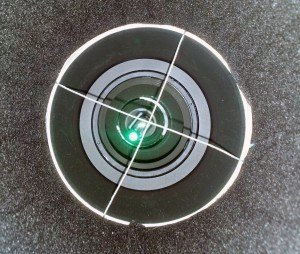

esas estrellas... diamantadas me enolquesen... como salen asi??? a mi jamas simpre redondas
hace 32 minutos, fabianalmarin. dijo:
Los telescopios reflectores como el que se usó para la foto, producen spikes (así se les llama a esas puntas).
Si bien usas un reflector, en tu caso es un reflector de tipo Maksutov-Newton, que por su diseño, no produce ese efecto. (tampoco lo producen los refractores)
hace 52 minutos, fabianalmarin. dijo:
Podés cruzar dos alambres finitos o algo similar y vas a obtener el el mismo efecto, esas puntas en las estrellas las genera la estructura que sostiene el espejo secundario de los newtonianos.

On 26/12/2018 at 15:22, Godiex dijo:
No podes jajaja, he visto cruzar dos palos de brochette... la creatividad al palo

me gusto el tips de la cruz!!!!!!!! gracias!!! lo voy a aplicara?
