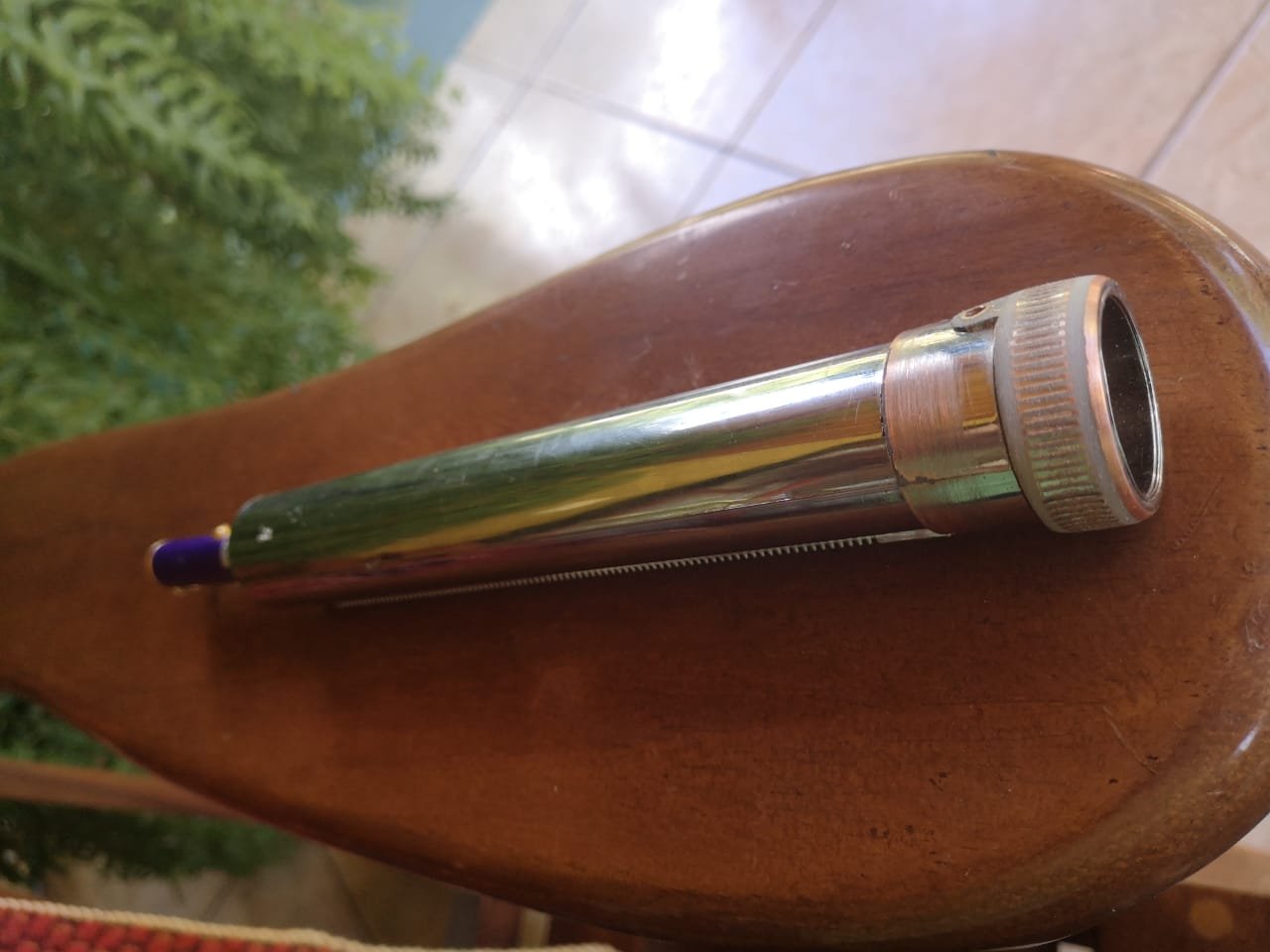

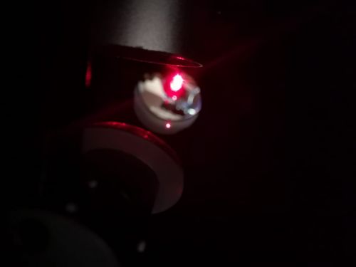

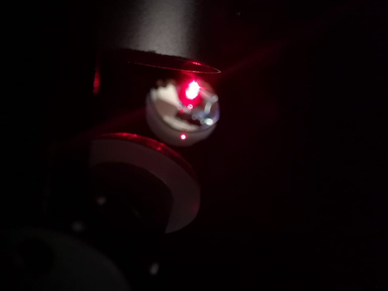

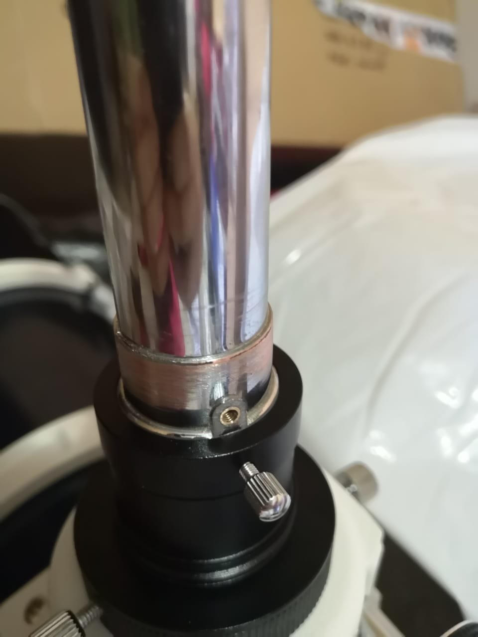

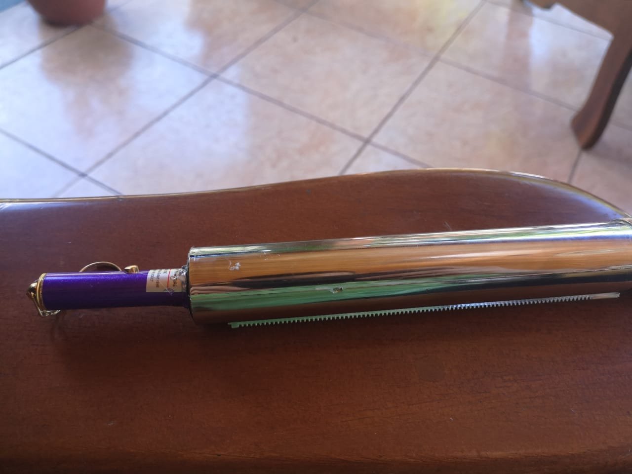

hola gente, gracias por su aporte, ayer pude realizar mi primera observación  por dicha, traté de alinear el primario como venía en el manual, no he tocado el secundario para nada, ayer me puse creativo e hice un colimador muy humilde con un laser y un ocular viejo de telescopio, les dejo las fotos, se adapta bien y me tope con la sorpresa de que se ve demasiado desubicado el laser en relación con el primario, el laser no toca el centro del primario, debo ajustar el secundario o el primario en este caso que el laser no toque el centro del primario, necesito ayuda, ya que me da miedo tocar el secundario y desacomodar todo, muchas gracias gente

Probaste con el metodo de la tapita?
En cuanto al laser, es factible hacerlo pero tenes que asegurarte de que el laser este alineado al tubo en el que esta colocado, caso contrario la lectura sera erronea. Lo mismo aplica para la alineacion del tubo con el enfocador, se me hace que con tan poco contacto entre tubo y portaocular va a estar sumamente dificil lograr esa alineacion perfecta que se requiere.
Luis
Tenés que chequear que el colimador haya quedado bien colimado.
Elsecundario no lo toques, a menos que verifiques que está mal. Se descolima mucho menos que el primario.
