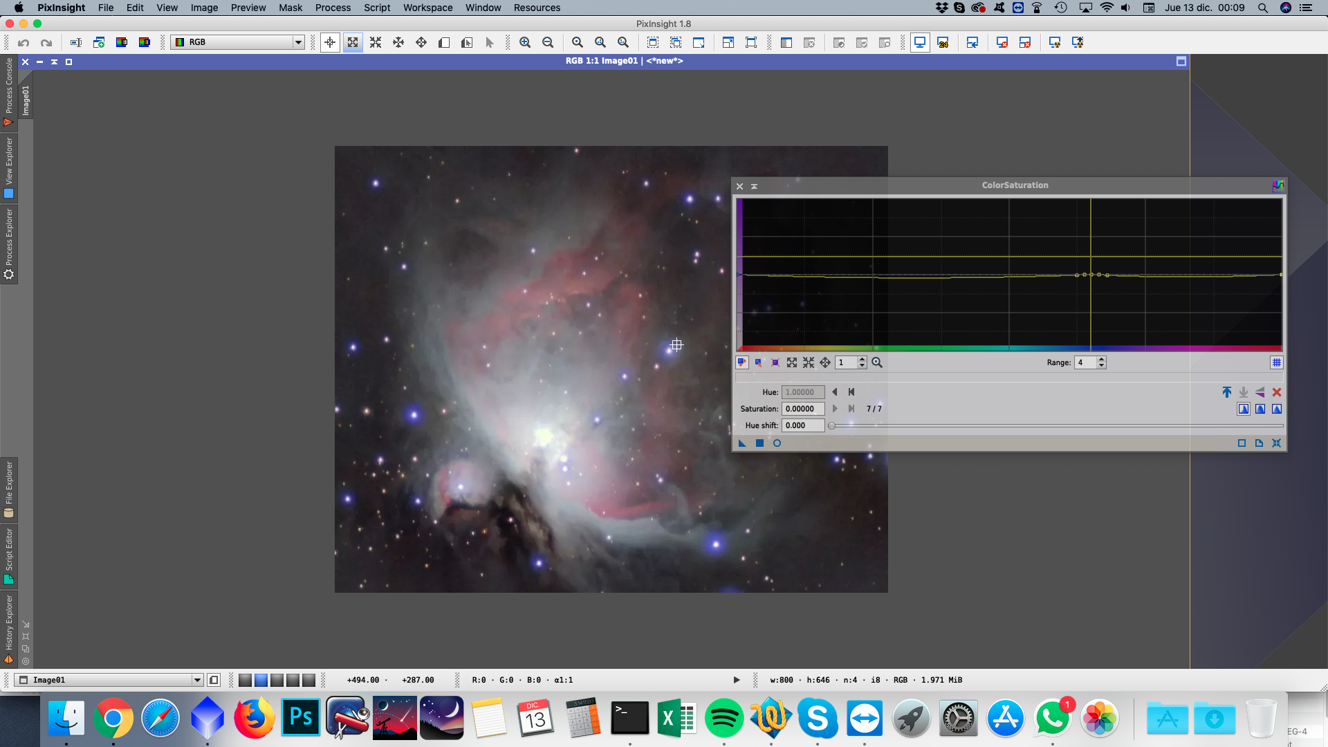

Los halos los podes sacar con ColorSaturation, pero si queres saber como hacerlo te cobro ..
clickea el color azul que queres eliminar, mirando el menu, y te va a mostrar donde esta el color en cuestion. Tiras un par de puntos (mas de un par) y lo mandas para abajo, y voila, se fue el azul. No te cebes en el ancho de los puntos porque vas a eliminar mas que el azul...
fijate la linea vertical, esa linea representa el color que corresponde a la estrella que clickee (en realidad al halo).

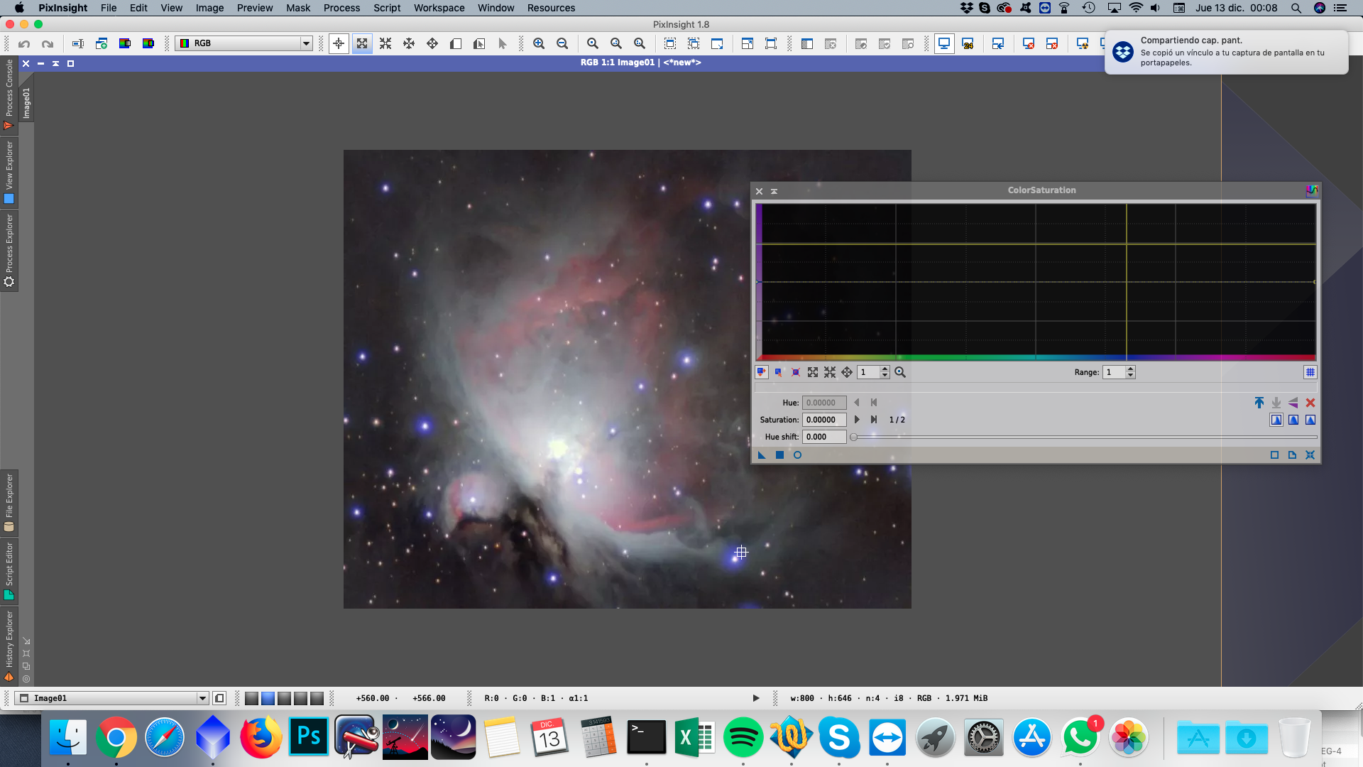

Genero 5 puntos y les pongo a todos CERO en SATURATION, para que ni suban ni bajen la saturacion.

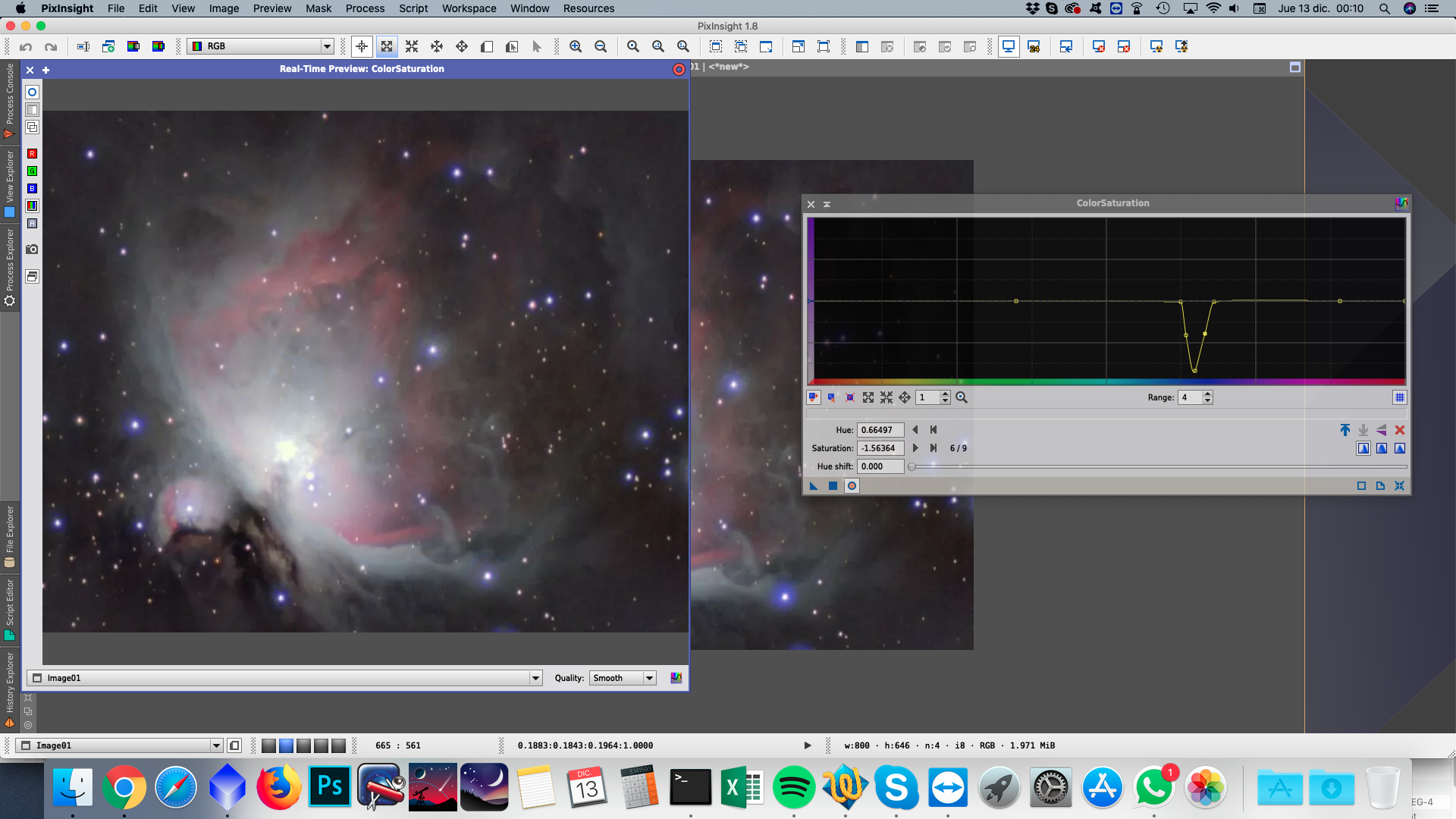

bajas el punto central (hacia abajo de-saturas, hacia arriba saturas) y vas a ver como el azul va despareciendo. Fijate que a la izquierda y a la derecha le mande un punto de cada lado, es para que no me genere una curva, te vas a dar cuenta cuando lo hagas.
OJO... esto desatura ESE color, si tenes ESE color en otra parte de la foto, te lo desatura tambien. Podes hacer una mascara de estrellas y trabajar con la foto emascarada, ahi podes ser mas agresivo con la "de-saturada" porque el resto esta protegido.
Hay soluciones mas elegantes, pero mas complicadas y si te digo no me acuerdo en detalle.
Como corolario, cuanto MAS SEPARADOS esten los puntos que tocas, mas rango del color vas a modificar.. cuanto mas especifico, y por ende mas cerrada este la campana, mas control tenes sobre el color que queres tocar..
