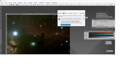

Publicado 19 de Diciembre del 20186 a hola estaba prosesando la cabeza de caballo, y no quise seguir ya que esa estrella a la izquierda, con gran brillo me copia la optica del telescopio... y no esntiendo porque!! si ven se ve hasta el espejo secundario en el meddio. y no vale la pena, seguir con este grave defecto... alguien sabe que paso?
Publicado 19 de Diciembre del 20186 a Un reflejo de la lente? Luis SkyWatcher 130/650 - Oculares: SP 25mm, BST 18mm, BST 12mm, BST 8mm, BST 5mm - Barlow: SW 2x acromático
Publicado 19 de Diciembre del 20186 a Autor No tiene lente... Es una 450d modificada... Y solo se da en estrellas con altísimo brillo
Publicado 19 de Diciembre del 20186 a Es común en los reflectores que las estrellas muy brillantes como Alnitak reflejen el primario. Dale nomas con la foto que es lo de menos eso!!
Publicado 19 de Diciembre del 20186 a Hola!! Fijate que en todas las fotos de la zona de alnitak siempre la estrella sale detonada, haciendo los reflejos de araña en reflectores, o a veces con halos esfericos segun telescopio y la camara que uses. Yo tengo la nikon modificada y tambien se deforma, no se si estaras usando filtros, pero hay una banda del IR que hace efectos sobre las estrellas, hasta ahora usaba solo un CLS, pero para q todo salga bien hay que usar un CLS CCD o un CLS + un UV/IR Cut CCD, o alguna variante con un UHC. No soy experto, pero otra cosa a considerar es el foco, si el foco no esta clavado, en vez de darte la cruz de la araña lo mas probable es que te haga un reflejo de la optica, si podes ayudate de mascaras de bahtinov para poder hacer foco. Igual la foto parece ir muy bien encaminada, yo te diria que sigas, todo es experiencia. Saludos!
Publicado 19 de Diciembre del 20186 a Autor hola, si use mascara de bahtinov. busque con ella el foco perfecto... pero no se! realmente prefiero ver sus opiñones y buscar una solucion porque siempre me pasa, estudiare lo de los filtros. gracias por el dato. otra cosa que voy a hacer a pesar de que no me guste es recortar Alnitaky seguir... pero buscare una solucion al tema! gracias por el aporte y seguimos!!!!
Publicado 19 de Diciembre del 20186 a Me estas cargando? mira las fotos del telescopio de 2.2m de ESO y veras ese maravilloso "defecto?" en todas las fotos. Incluso se ven el primario y secundario en las estrellas brillantes ----> https://cdn.eso.org/images/publicationjpg/eso1719a.jpg Son reflexiones internas del brillo de la estrella en el sensor de la camara que se "vuelven" a los espejos y luego de nuevo a la camara. Decir que eso es un defecto es como decir que la maravillosa foto que Sagan hizo tomar de la tierra era defectuosa porque la reflexión interna del sol en la optica hizo parecer que la tierra estaba sobre un rayo de sol.---->https://lasoga.org/wp-content/uploads/2018/04/Un-punto-azul-1990.jpg Editado 19 de Diciembre del 20186 a por fbuezas
Publicado 19 de Diciembre del 20186 a Bueno, ahí tenés la repsuesta de alguien que sabe, asique tranqui es normal! dale para delante, gracias fernando por desburrarnos! abrazo
Publicado 19 de Diciembre del 20186 a Autor gracias fernando!! verdaderamente es tal cual lo decis pero.... grrrrr... buscar lo mejor(mi caso).. puede ser enemigo de lo bueno!!!

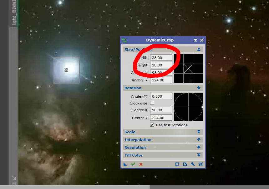

Publicado 19 de Diciembre del 20186 a Hola Fabian hace la siguiente cuenta D = Diàmetro del reflejo en pixels (medilo con el pixinsight) R = Relacion Focal (5.3 en el caso de tu MN190) T = tamaño de pixeles de tu camara en micrones (5.19 micrones en la 450D) Distancia = D x R x T / 1000 Asumiendo un diametro del reflejo en 150 pixels, la cuenta seria 150 x 5.3 x 5.19 / 1000 = 4.12 mm Esta distancia corresponde al elemento optico que produce el reflejo... medi el diametro exacto del reflejo y hace la cuenta QUE esta a esa distancia en milimetros desde el sensor mismo. Saludos y buenos cielos! iOptron CEM70AG, iOptron GEM28ECAskar ACL200, Duoptic ED Pro 60, APO 90, Photo 90 5 elementosQHY600M, QHY294M Pro, QHY268C, QHY183M, QHY5III462CZelaya - Pilar - Buenos Aires - ArgentinaDuoptic - Espacio ProfundoMi Galeria de Fotos IG: @rfcontrerasb
Publicado 19 de Diciembre del 20186 a Autor ricardo, perdon por mi ignorancia total... saves que estoy comenzando con esto... que seria el resultado en tu cuenta 4.12 mm. como aplico el resultado y donde? gracias!!
Publicado 19 de Diciembre del 20186 a Fijate que yo para el ejemplo asumi que el diametro del reflejo era de 150 pixels, ese valor lo tenes que medir vos y usar ese valor en la cuenta. Usando tu captura de pantalla fijate como haces para medir el diametro Usando la herramienta DynamicCrop marca la zona donde ves la sombra, deberia ser cuadrada, y mirando en la herramienta DynamicCrop te va a mostrar el alto y el ancho de la zona que estas eligiendo. En este caso en la cuenta usa como Diametro = 28 pixels.. Te quedaria 28 x 5.3 x 5.19 / 1000 = 0.77 mm... de todos modos es un ejemplo, tenes que medir el diametro del reflejo en la foto apilada o en un crudo y asi poder calcular la distancia exacta. Saludos y buenos cielos! iOptron CEM70AG, iOptron GEM28ECAskar ACL200, Duoptic ED Pro 60, APO 90, Photo 90 5 elementosQHY600M, QHY294M Pro, QHY268C, QHY183M, QHY5III462CZelaya - Pilar - Buenos Aires - ArgentinaDuoptic - Espacio ProfundoMi Galeria de Fotos IG: @rfcontrerasb
