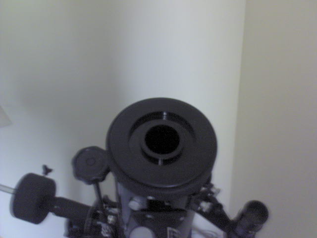

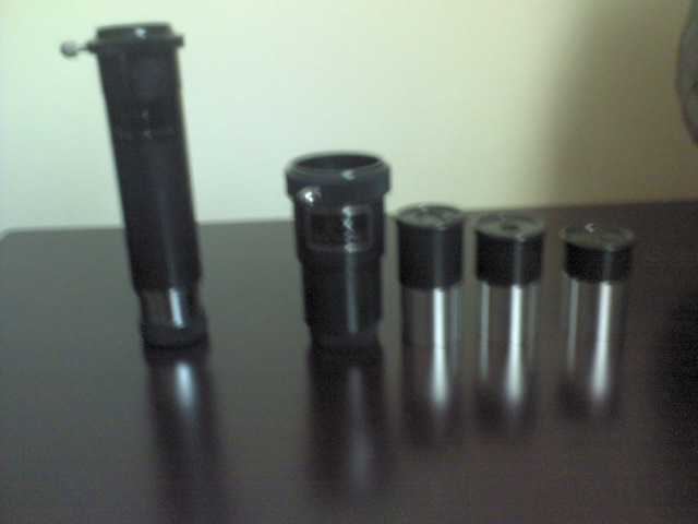

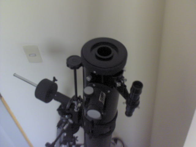

Publicado 29 de Marzo del 200817 a Hola. Tengo un telescopio modelo F90076 marca lobo creo tiene distancia a todo el sistema solar.. mi problema es que no logro ver ninguna imagen en el coloco la mira en centro de la luna que es el mas facil cun la lupa de menos distancia y no logro ver nada no se cual sea el problema el telescopio es nuevo y soy nobato por lo cualnesesito ayuda. se muy poco se usar las lupas solo eso. agradeceria sus tacticas y frmar de solucionar mi problema mcuhas gracis por su atencion. ya abia publicado este tema pero sin fotos ojala me puedan ayudar gracias a marcos rodrigez por su ayuda...

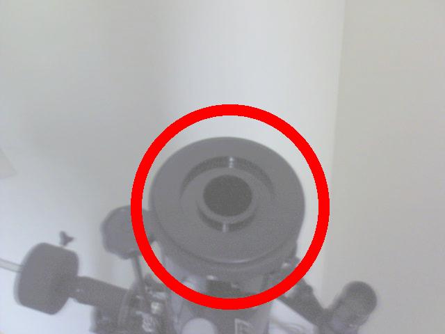

Publicado 29 de Marzo del 200817 a Definitivamente tiene la tapa puesta!! son 2 tapas, una mas chica que veo que se la sacaste y la otra mas grande que quedó puesta, sacásela y listo! No te sientas mal que no sos el único que le paso lo mismo
Publicado 29 de Marzo del 200817 a Tenes que sacar la tapa grande que te indican en rojo en la foto de arriba, por que el agujero chico esta tapado por adentro con la araña que sujeta al espejo secundarios. Esa tapa es practica solo para los telescopuis refractores, le pones un filro solar y podes hacer observaciones solares, pero solo en los refractores, en los reflectores es diferente, ese agujero tiene que estar descentrado hacia un costado de la tapa, tambien sirve para ver la luna y entre menos luz para no encandilarte.
Publicado 29 de Marzo del 200817 a hola, como bien te dicen debes sacarle la tapa al tele, de todas formas, el buscador (la mira) no siempre esta alineado con el tele, a esto lo podes solucionar, de dia apuntando algun objeto lejano, una vez que tengas mas prectica vas a poder alinearlo antes de cada observacion. saludos

Publicado 19 de Junio del 200816 a yo le quite las tapas, pero al usar el lente la imagen se ve muy difusa, incluso la de la luna... tengo lentes de 25 mm 12,5 y 4
Publicado 20 de Junio del 200816 a Hola Ordnarf, te cuento: según entiendo tu mensaje, lo que vos llamás lentes en realidad son los oculares (las lentes están dentro de los telescopios refractores, en el caso de los reflectores son espejos). Si colocás uno de ellos y lo que ves es algo "borroso" o fuera de foco lo que tenés que hacer es mover la ruedita que se encuentra justo abajo del portaocular, lo que te permitirá hacer foco y lograr una imágen nítida. Si el problema es otro comentanos con más detalle y decinos de paso qué telescopio es y te daremos algún otro consejo. Saludos!
