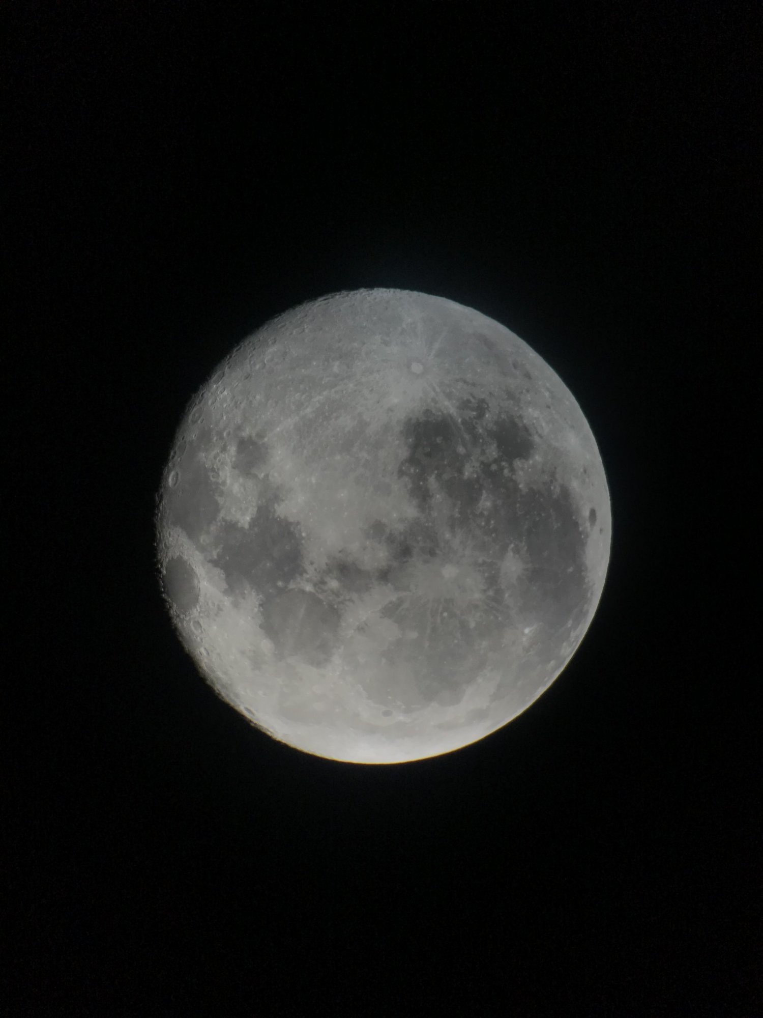

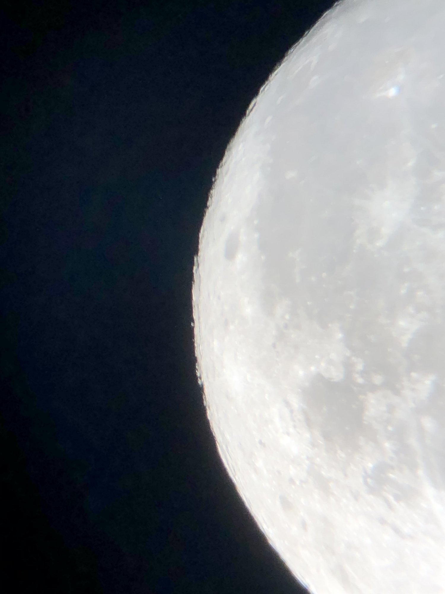

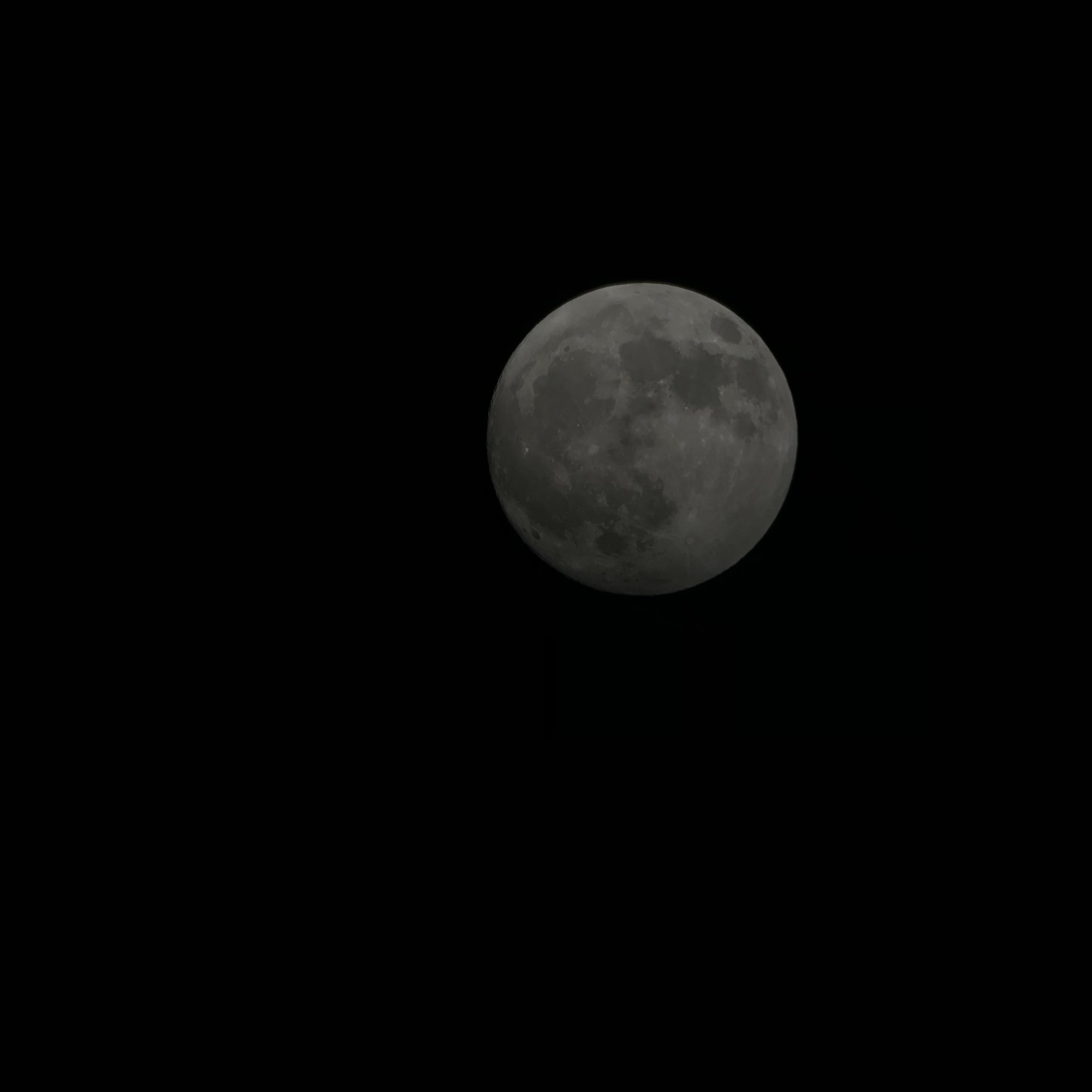

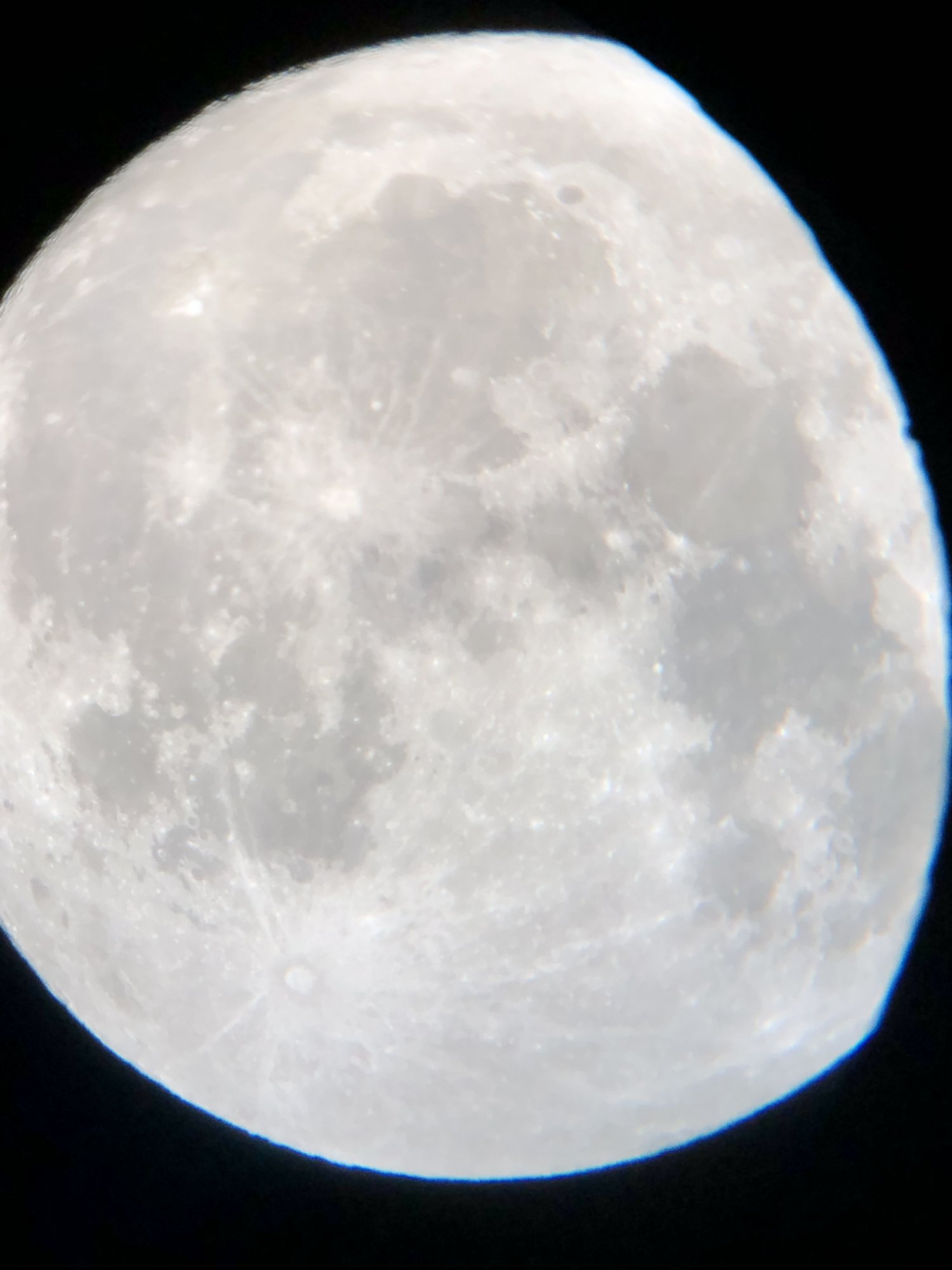

Buenos días gente,
                             Como sabrán y claramente verán soy nuevo. Estas fotos son mis primeras apuntando al cielo. Dónde quisiera saber vuestras opiniones y consejos para poder ir aprendiendo a sacar mejores fotos.
Tambíen, si es posible, quisiera saber que oculares y accesorios son indispensables o necesarios para sacar las mejores fotos. Actualmente cuento solo con un lente de 10 mm , 25mm y un barlow 2x.
Con respecto a la cámara, hay alguna posibilidad o con algún software, para poder controlar las ISO y demás funciones del iphone?
Última consulta: ¿Es posible con mi telescopio visualizar el espacio profundo? (entiendo las limitaciones)
Desde ya gracias por el tiempo empleado y la paciencia
Ariel
Hola Ariel, yo tengo la version Mak 102 mm del astroFI, el tuyo no me queda claro cual es, el astrofi 5 es un schmidt-cassegrain de es 127mm. El de 130 mm, es un newton F5 de 650 mm de distancia focal..
Dependiendo cual sea vas a ver mejor EP. Pero con ambos podes hacer observacional, aunque el SC sea mas aplicable a planetaria.
Los newton 130 generalmente les falta intrafoco, por lo que en principio no sirven para fotografía con cámaras, pero si podés hacer proyección ocular que creo es lo que hiciste. En la fotos falta foco y nitidez, hacer proyección es dificil si no tenes forma de dejar el cel bien alineado con el tren y quieto. Viene accesorios para eso.
Decime bien que equipo tenés, y te puedo dar una mano en cuanto a oculares y demás consejos, que desde ya te digo que si es el newton 130/650 serían sólo para observacional, el equipo que tenés no es para fotos de EP (por dos razones, montura altz, y imposibilidad de lograr foco), y planetaria con el celular, mas que lunar no creo que logres hacer.

Muchisimas Gracias por toda la información vale de mucho!.

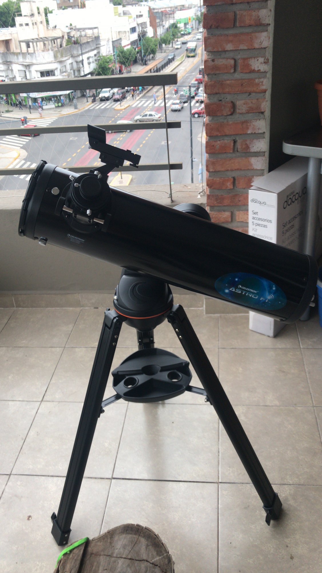

Tengo un 130 mm F/5 de 650mm, con la montura altz. por las dudas que no sepa expresar bien la información adjunto una imagen.
Con respecto a la foto, si cuesta muchísimo hacer foto y en el adaptador de celular que tengo (al ser doble camara) se me complica bastante, sumado que no puedo llegar a hacer un buen foco.
Nuevamente gracias por la ayuda
Ariel
Ariel.r.vidal@gmail.com
Hola Ariel, si es el Newton 130/650 mm F5.
Es un telescopio que para visual es excelente, tanto en lunar/planetaria, y se destaca aún más en EP.
Pero sólo observación. Para foto te va a ser practicamente imposible. El foco te debe costar primero porque el enfocador que trae no es muy bueno, y segundo esa montura es la misma que carga mi mak 102 ( que pesa 1 kg menos que tu newton), me imagino que vibra todo al tocar el enfocador.
Pero el foco es cuestion de costumbre y practica, ya te va a salir. Si podes, usa otro cel para las fotos y listo, sino, fijate de alinear una cámara, yo tengo el huawei mate 10 lite que tiene 2, solo que en vertical, y pude alinear la camara principal.

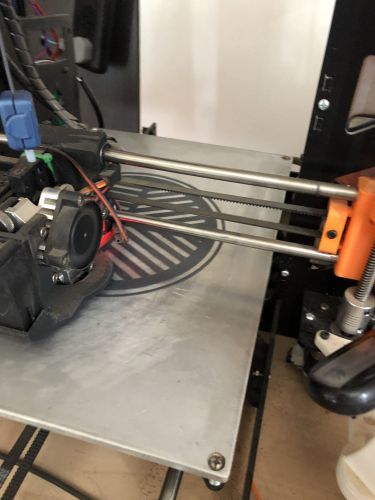

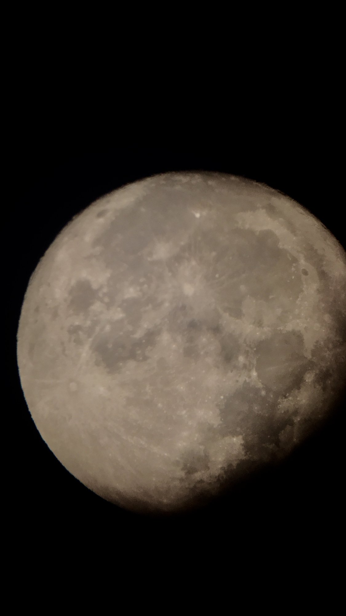

Buenas , soy Lucas de cordoba
yo hice lo mismo hace un par de días , mismo equipo misma cámara , la única diferencia es que saque la fotos con el cel en la mano
Me estoy imprimiendo en 3d un adaptador para el cel

con los 2 que trajo , pedi un par de lentes pero todavia no llegaron
el de 10 y el de 25

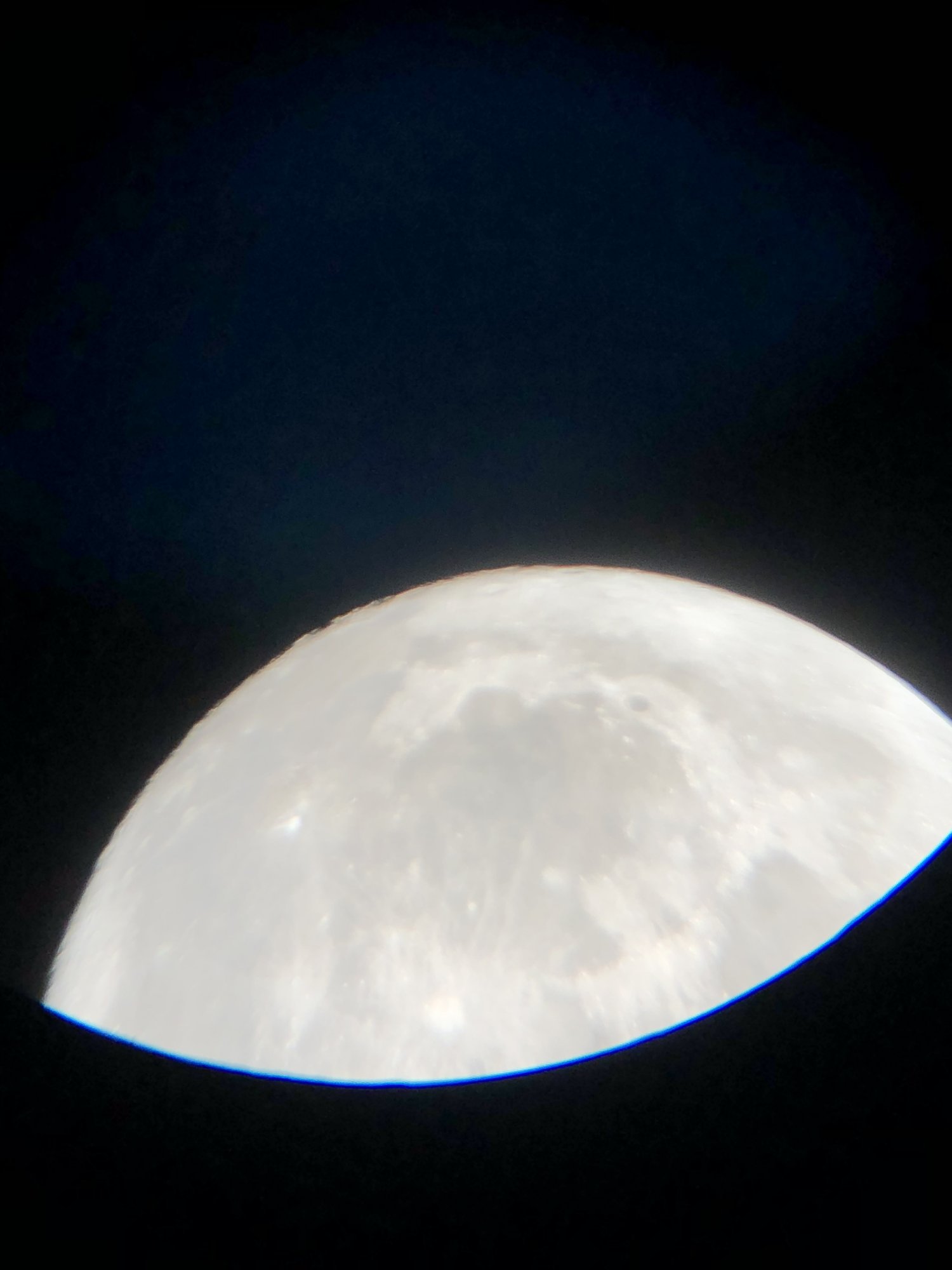

Hola brentano, muy bien!, fijate de poner el cel en manual y corregir los iso y/o tiempo de obturación porque en varias fotos esta saturada.
La aberracion cromatica que tenes en el borde (halo azul de un lado, amarillento del otro) los vas a tener uses el ocular que uses, aunque con uno mejor tipo BST va a ser más reducido.
