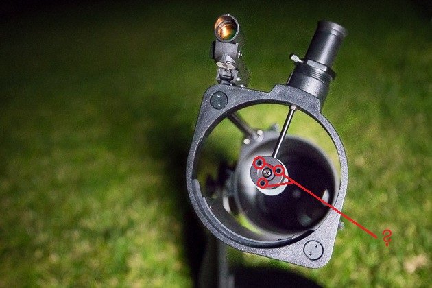

Publicado 13 de Enero del 20196 a Autor hace 20 minutos, Lucho2000 dijo: Hola y bienvenido Floyd!! Gracias, Lucho! hace 20 minutos, Lucho2000 dijo: A que te referís con pendiente? Corroboré a través de la cruceta del Cheshire y posteriormente desenfocando Sirio, que hace falta colimación. hace 36 minutos, Lucho2000 dijo: Aflojaste los tres tornillos de freno del primario para realizar la prueba? Respecto a los tornillos, no los toqué todavía. Me hace falta adquirir llaves Allen (o la medida especifica para el Heritage, cual desconozco) ¿Vos te referis a estos también, o cuales? .
Publicado 13 de Enero del 20196 a Hola. Esos tres tornillos que señalas en la foto son para calibrar el secundario hasta conseguir que el punto rojo del colimador caiga justo en el centro del primario. Una vez conseguido esto, es el turno de calibrar el primario. Sus tres tornillos y sus tres frenos están atrás, en la celda del primario.
Publicado 13 de Enero del 20196 a Autor hace 21 minutos, Philippulus dijo: Hola. Esos tres tornillos que señalas en la foto son para calibrar el secundario hasta conseguir que el punto rojo del colimador caiga justo en el centro del primario. Una vez conseguido esto, es el turno de calibrar el primario. Sus tres tornillos y sus tres frenos están atrás, en la celda del primario. Hola, Philippus. Gracias por tu respuesta. Ahora entendí bien, confundí secundario con primario. Disculpas! Acabo de verificar desajustando (sin confundir los de colimación) y el "corrimiento", si bien moderadamente leve, persiste. Cuestion de adquirir las herramientas y realizarlo. Editado 13 de Enero del 20196 a por Floyd1995
