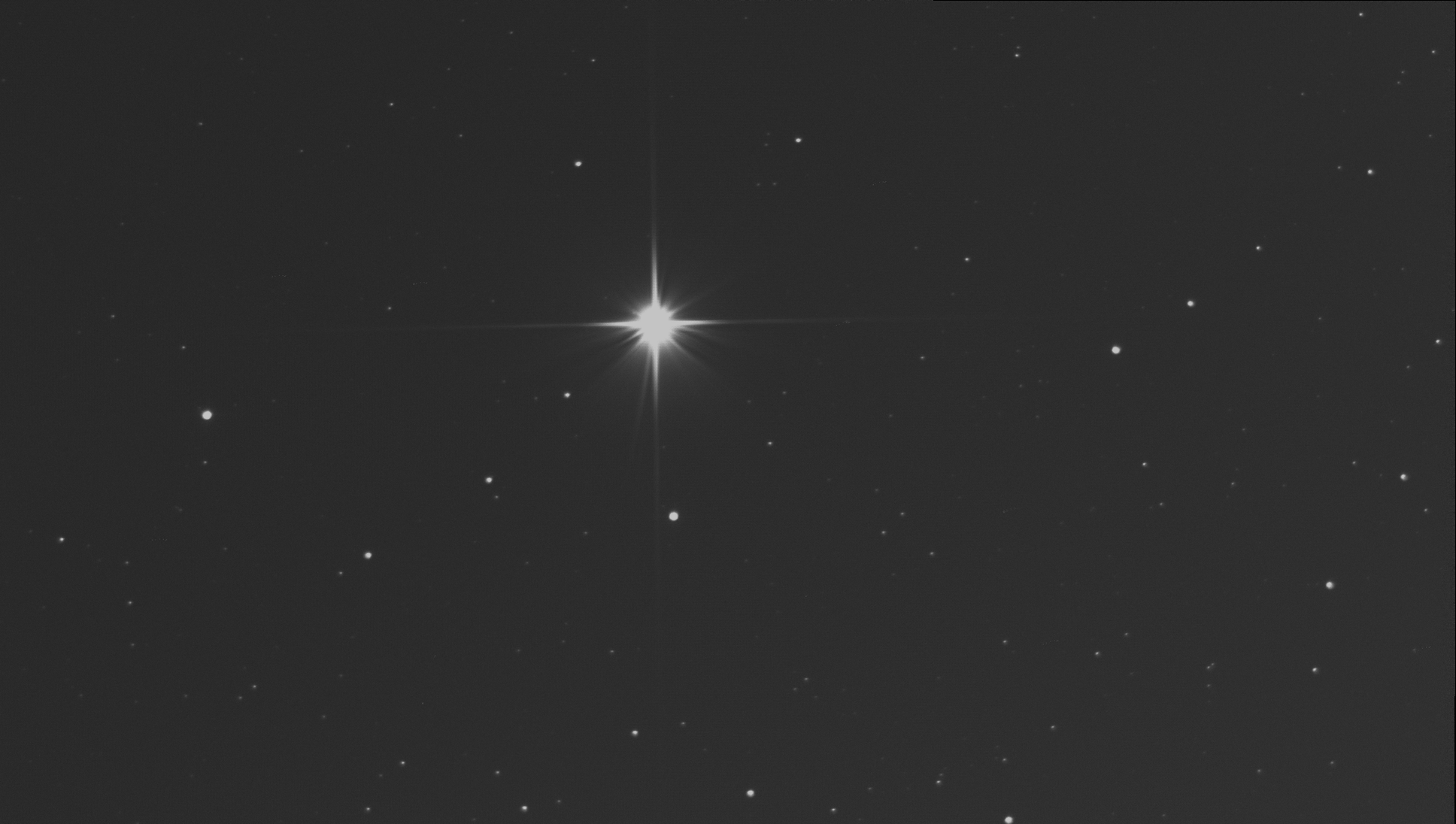

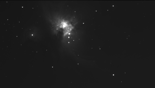

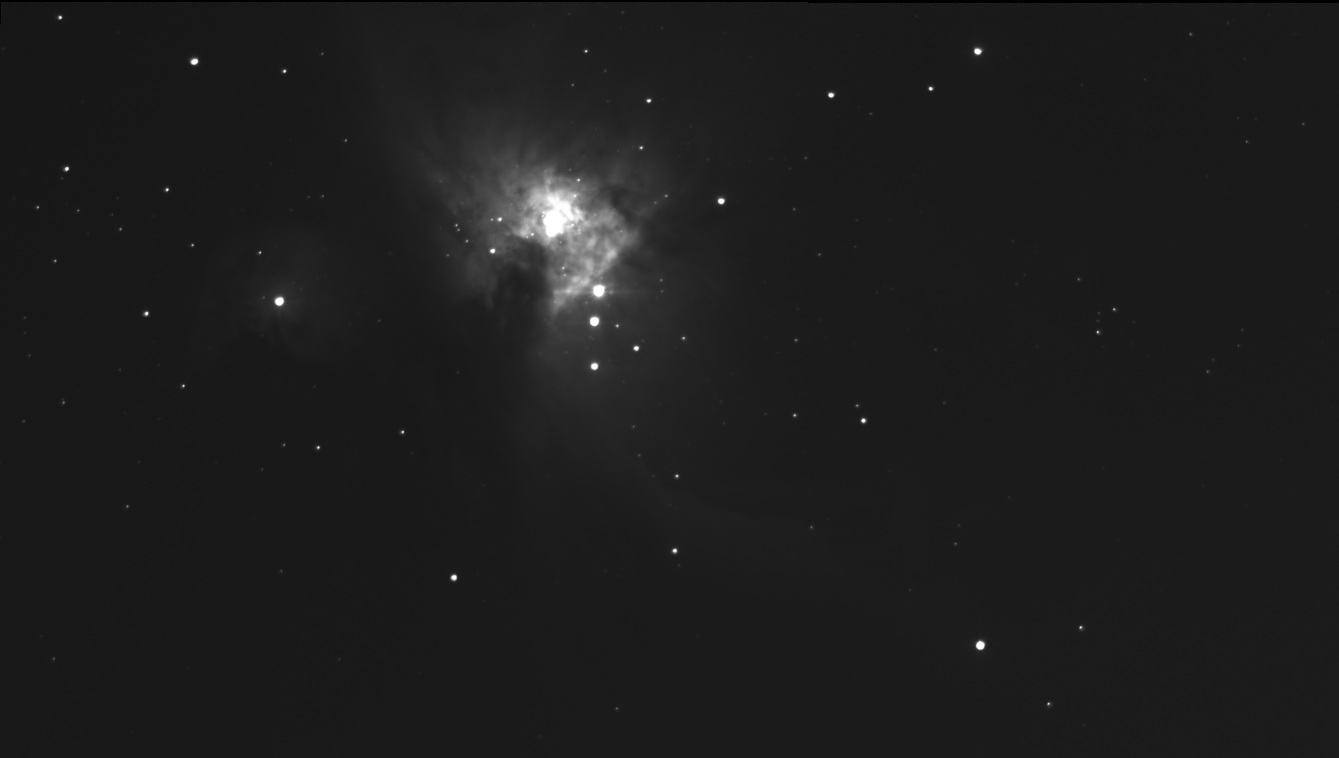

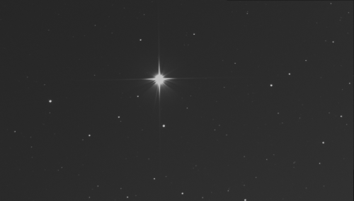

Buenas , ayer que estuvo despejado ( primer dia sin nubes en mas de 1 semana en cordoba )  me puse a sacar las primeras fotos , las fotos las tome desde el jardin desde Cordoba Capital
salieron todas en BN por que me di cuenta despues que sharcap estaba en  mono .,... :(
fotos tomadas con zwo asi120 ( color)  , tele Celestron Astrofi 130 ( newtonian )
el foco lo hice con una mascara bahtinov ( le hice el foco motorizado )  , todavía no le tome la mano , me daba buenos valores y veía la imagen muy fuera de foco , en APT vi que hay  opcion de foco automatico , es recomendable ?

Excelentes!!!!!!, El foco lo veo bastante bien che, felicitaciones!!!, Ayer por mi casa estuvo con muchas nubes dando vuelta, a que hora sacaste?? Yo soy de cba capital tambien, estoy esperando una buena noche, pero parece que hoy descompone OTRA VEZ.
Si podes hoy sacate 50 o 100 fotos de la luna, y las apilas!!! Sacalas en formato tif si te permite, sk necesitas ayuda para apilar y procesar me avisas.
Para EP las monturas altz no sirven por ls rotacion de campo, pero he visto lindos resultados en orion que es brillante, hacete tambien 10 o 20 fotos del tiempo de exposicion que te permita tu equipo sin trazas y 20 darks (tapas el tele y sacas con la misma configuracion que le sacaste a orion anteriormente), si podes 20 bias (la misma configuracion  con  teles tapado, pero con la velocidad de obturación mas rapida que te de la camara) y despues apilamos, seguro obtenes mejores resultados.
Y acordate de elegir el perfil de color en sharpcap antes.

La verdad están muy bien! en orion sacaste mucho detalle, no se ven trazas ni que esté mal el foco. Felicitaciones!
Cuando sacas a los planetas (la luna también), en lugar de sacar fotos, te conviene hacer videos. Los tomas con sharpcap. Luego vas al programa PIPP (gratis) y te centra el planeta o la luna y elige los mejores frames del video. De esa manera, si filmas 1 minuto de video tenes como 1000 frames, luego de ello los apilas en otro programa que se llama autostakert (tambien gratis) y el resultado es mucho mejor que con fotos.-
