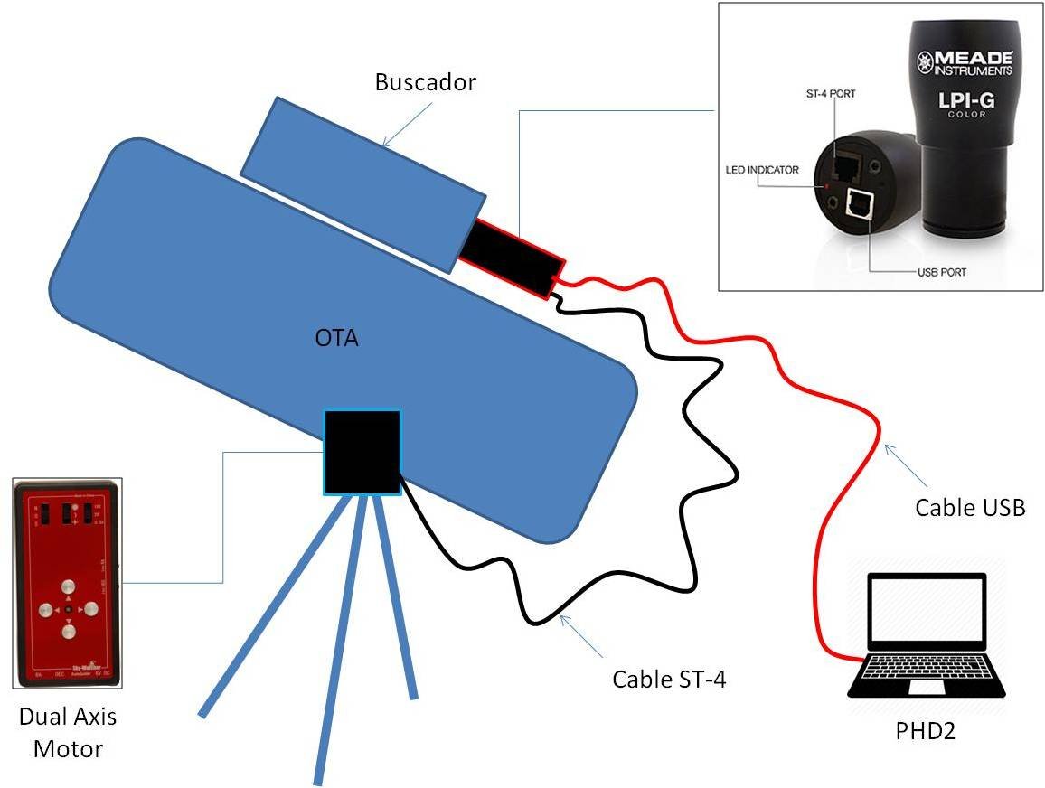

Publicado 19 de Enero del 20196 a Hola gente. Estoy intentando hacer autoguiado con el Dual Axis y una camarita Meade LPI-G acoplada a un StarGuider 60mm. La cámara tiene un puerto ST-4 para comunicarse con la montura via el puerto "Autoguider" del Dual Axis, y un un USB para comunicarse con la computadora y el software de guiado (en mi caso, PHD2). El setup de cables y conexiones es el de la imagen que adjunto. El tema es que tras un par de intentos, no logre el añorado guiado. Cargué los drivers ASCOM y todo, pero nada: la estrella guía deriva derechito y sin pausa. ¿Alguna sugerencia? ¿Están bien las conexiones o me falta algo? ¿Es necesario sí o sí contar con un GPUSB Shoestring para guiar con Dual Axis, o puedo asumir que la cámara hace el mismo trabajo a través del puerto ST-4? Agradezco desde ya cualquier ayuda o sugerencia que me puedan dar. Pido disculpas si estoy preguntando algo muy obvio, o si me mandé alguna bestialidad, pero son los avatares del principiante. ?♂️ Saludos y buenos cielos. Leo
Publicado 19 de Enero del 20196 a Hola Leandro. No tengo dual axis, ya que mi montura tiene goto y desconozco si el puerto st4 es funcional tal como está. Lo que te puedo comentar es que si usas st4 no precisas ASCOM. Y el esquema que mostras es el correcto. Yo uso también phd2 con la qhy5 conectada por st4. Fijate de tener los parametros de guiado correctos en el phd. Hay un lugar donde te pide la focal y aperura del guia, y el tamaño del sensor de la cámara. Cuando cargues eso, hay un boton para recalcular un valor (no recuerdo el nombre), que es importante para el soft. Tambien fijate los valores Max de Dec y Ar (3500 uso en mi caso) Saludos

Publicado 20 de Enero del 20196 a Autor hace 11 horas, Ariel_Gustavo dijo: Hola Leandro. No tengo dual axis, ya que mi montura tiene goto y desconozco si el puerto st4 es funcional tal como está. Lo que te puedo comentar es que si usas st4 no precisas ASCOM. Y el esquema que mostras es el correcto. Yo uso también phd2 con la qhy5 conectada por st4. Fijate de tener los parametros de guiado correctos en el phd. Hay un lugar donde te pide la focal y aperura del guia, y el tamaño del sensor de la cámara. Cuando cargues eso, hay un boton para recalcular un valor (no recuerdo el nombre), que es importante para el soft. Tambien fijate los valores Max de Dec y Ar (3500 uso en mi caso) Saludos Me tranquiliza que el mismo cablerío a vos te esté funcionando. Será cuestión de probar los parámetros del PHD2 como me decís y ver. En la primera oportunidad que tenga lo pruebo. Mil gracias por tu aporte, Ariel. Abrazo.
