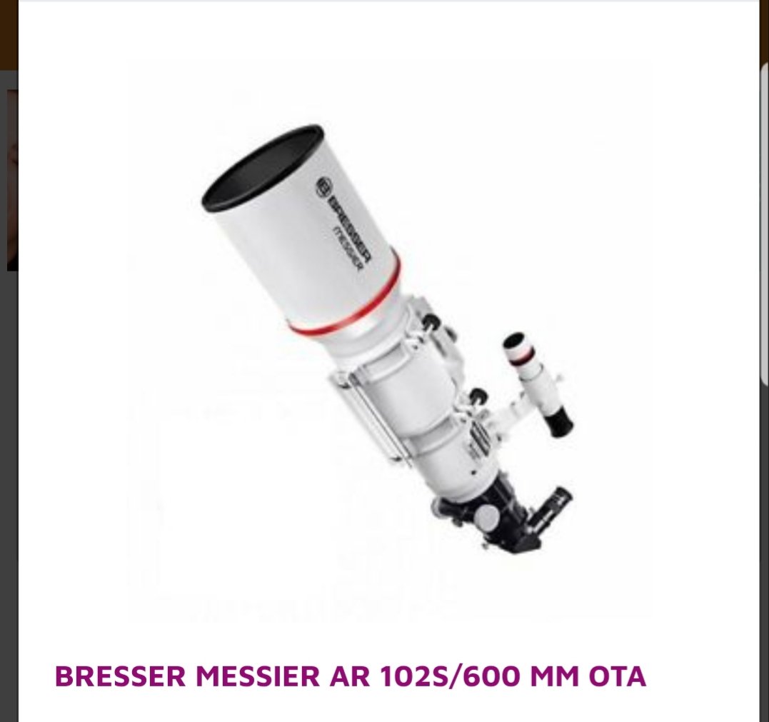

Ya tengo definida la montura que voy a adquirir, una Ioptron smarteq Pro gracias a la asesoría del compañero @Lucho2000 ando buscando un teles que se adapte a ella y lo acabo de encontrar

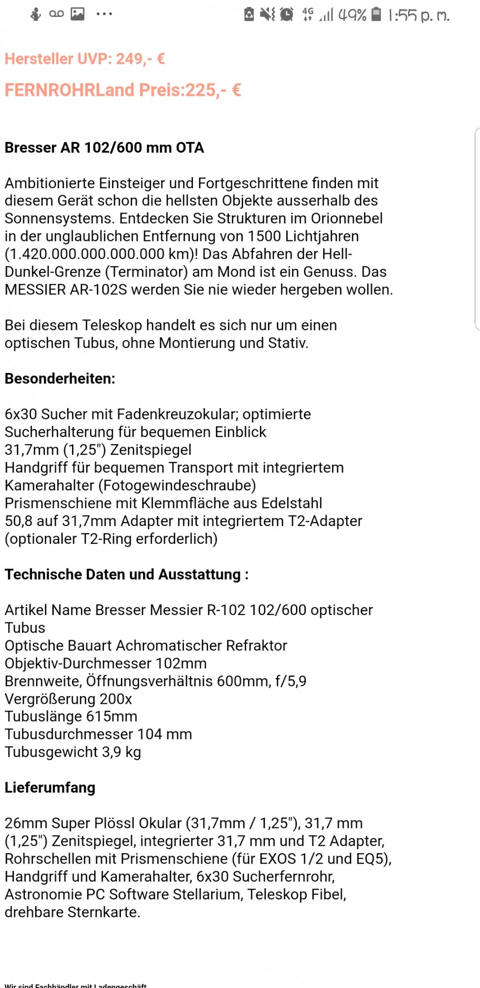

Adjunto foto y datos del teles, la idea es hacer astrofotografia con el
Que opinan de este equipo para tal fin?
La montura que elegiste puede cargar a lo sumo 5kg. Ese tubo pesa 3,9kg. Sumale 500gr de cámara, más otros 500gr entre tubo guía y su cámara, algún adaptador, y de ser posible un aplanador, y seguro llegas al límite de la montura. Muy complicado hacer fotos en esas condiciones.
Aún si omitis el guiado, ya estás en un peso dónde el menor viento acusa en la foto.
En otro post que querías usar un maksutov para fotografía, y salvo planetaria o algunos objetos puntuales, no es lo ideal.
Mi consejo: te recomiendo leer y releer todo lo relacionado a astrofotografia. Revisar setups que se utilizan y sopesar su desempeño.
De hecho, si no tenés experiencia en astronomía con telescopios, mejor iniciarse en visual. No porque sea más fácil, sino porque requiere menos inversión y te ayuda a conocer el cielo y qué se puede esperar cuando ya le pones una cámara detrás.
En otro post con que querías usar un maksutov para fotografía, y salvo planetaria o algunos objetos puntuales, no es lo ideal.
Te recomiendo leer y releer todo lo relacionado a astrofotografia. Revisar setups que se utilizan y sopesar su desempeño.

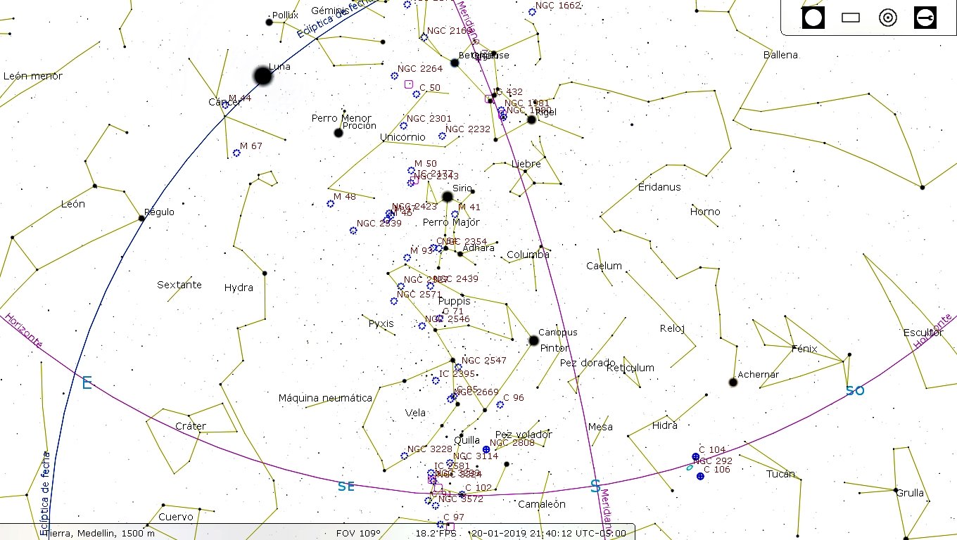

Aquí configure mi Stellarium para que mostrara desde Medellín una vista desde Este hasta Suroeste de los objetos de espacio profundo hasta una magnitud de 7, algo que normalmente deberías poder observar cuando las condiciones lo permitan, objetos con magnitudes menores a 7 los podes observar sin ningún drama aun con bastante contaminación lumínica de grandes ciudades. Como podras ver hoy para las 22hs de Medellín tendrás una importante cantidad de opciones a observar, la aventura esta en encontrarlos:
Aquí una vista general con tu ventana de observación:

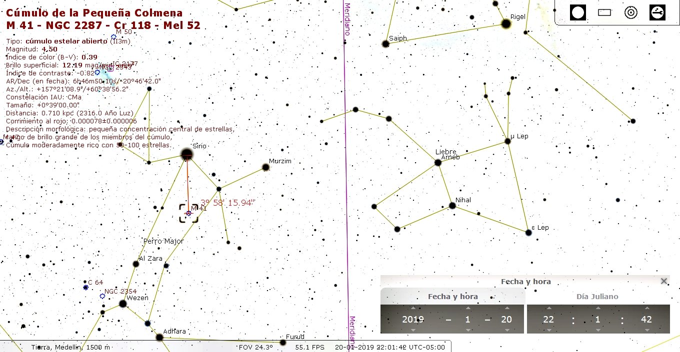

M41 o Cúmulo de la Pequeña Colmena, cúmulo abierto en una magnitud 4.5 que se encuentra a unos 2300 años luz de la Tierra, si lo buscas a las 22hs partiendo desde Sirius (la estrella mas brillante del cielo) e ir bajando prácticamente en línea recta unos 4º y lo vas a encontrar un conjunto bastante compacto de estrellas.

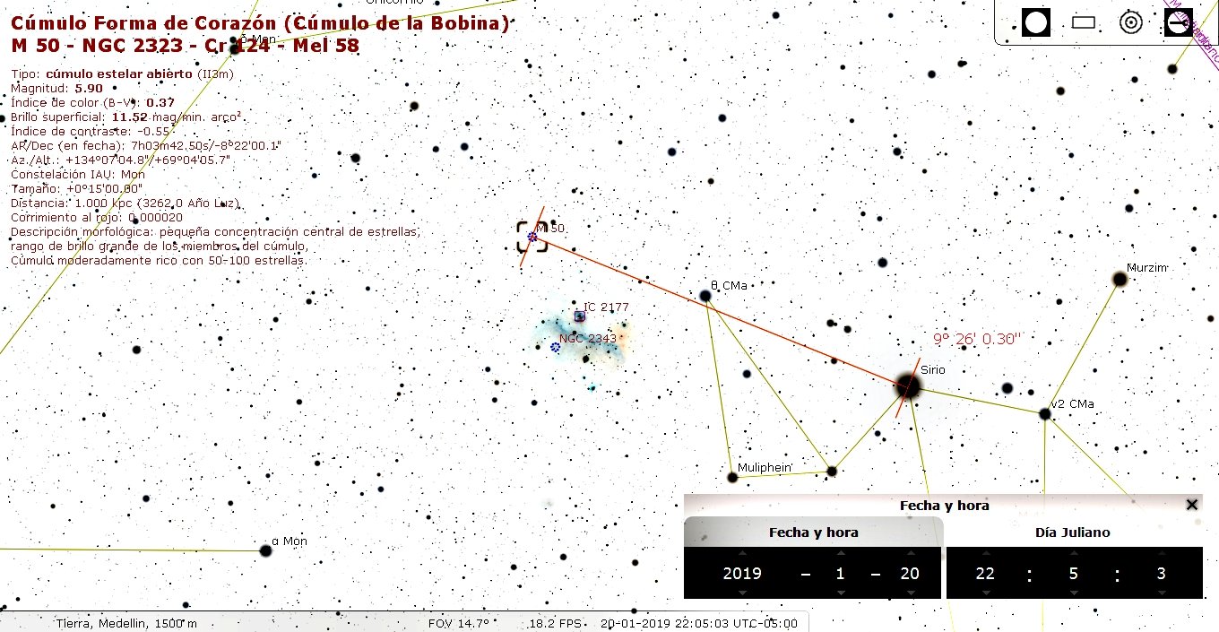

M50 o cúmulo Forma de Corazón es otro cúmulo abierto de magnitud 5.9 que se encuentra a unos 3260 años luz de la Tierra, si lo buscas a las 22hs partiendo en línea recta desde Sirius y pasando por θCMa (Theta Canis) a unos 9º y medio de Sirius.
Entre las potencialidades de tu equipo que tenes que ir aprendiendo además del aumento, es el campo de visión real que otorga cada uno de tus oculares en tu telescopio para así ir planificando los saltos de estrellas más fácilmente. La observación de objetos del espacio profundo al igual que la búsqueda de cualquier objeto siempre se realiza con el ocular de menor aumento y de mayor campo de visión, aquí los grandes aumentos no sirven.

@Lucho2000 mil y mil gracias por ese dato me servir a para probarme buscando los objetos,
Como hiciste para configurar el stellarium, ¿mi teles si puede captar objetos de magnitud 7?
