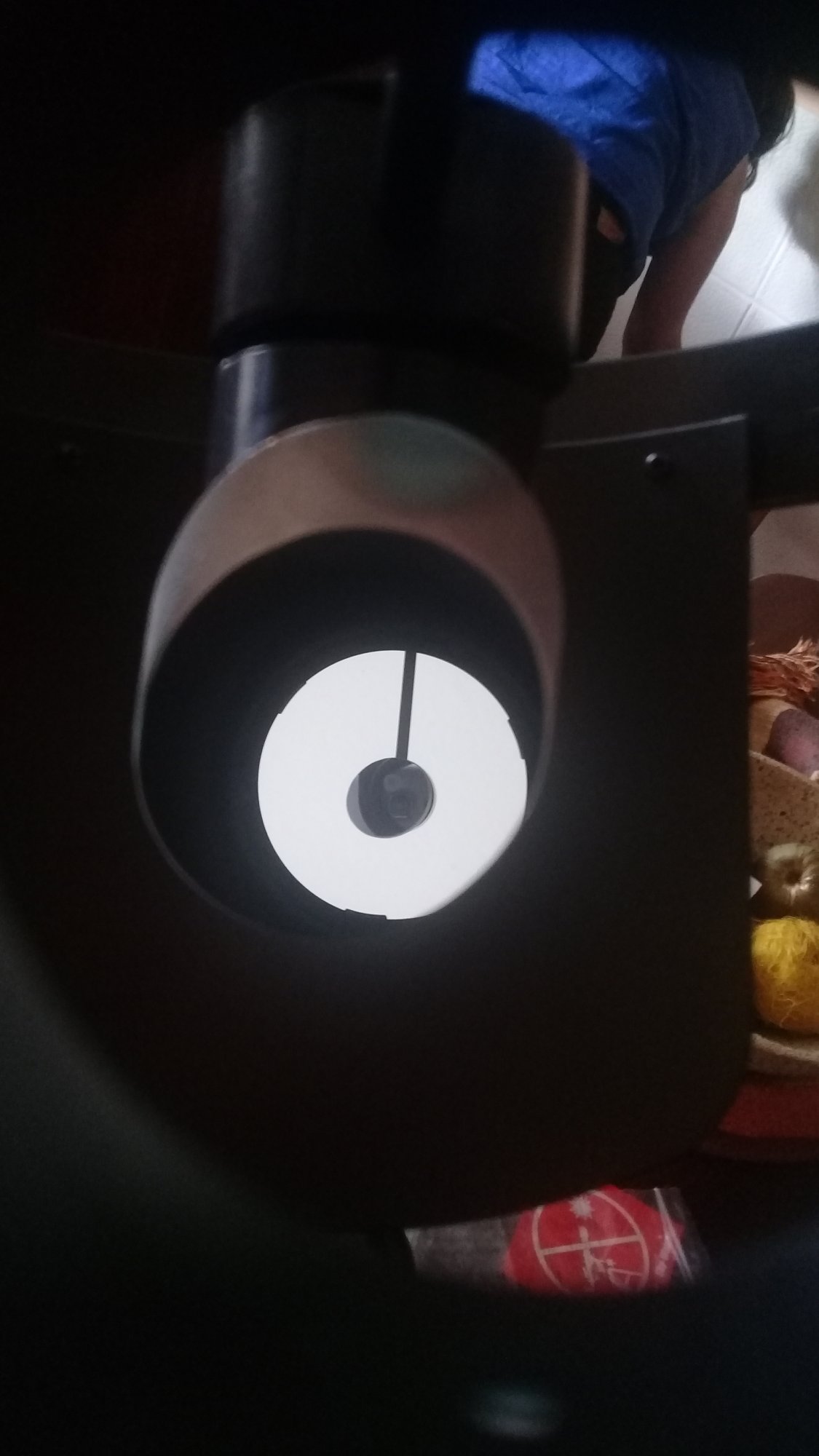

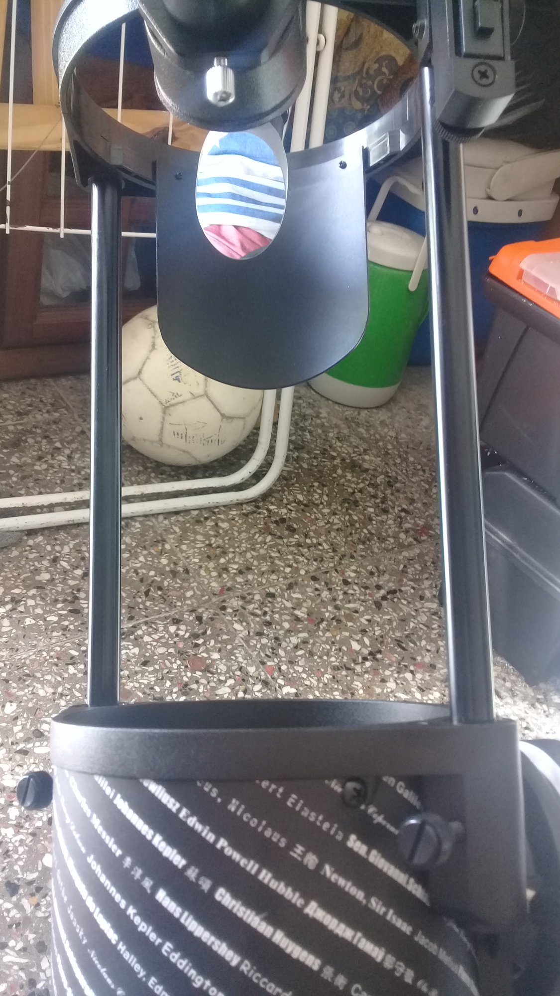

Hola, recien me llega mi primer telescopio el Skywatcher Heritage 130P Flextube. Resulta que viendo al espejo secundario pareciera que está descolimado. Lo veo torcido hacia la izquierda. queria saber si esta descolimado y como colimarlo bien. Gracias por la ayuda 20190124_164240.thumb.jpg.927bec459ebfae230d1ffd2c8f7c4939.jpg

Parecería tener un error de rotación el espejo secundario. En el buscador del foro, podes encontrar varios tutoriales o post sobre como solucionarlo y proseguir. Por lo pronto y de no tener mucha experiencia, colimaría sólo el primario para las primeras observaciones de no ser un error muy grosero (no lo parece) y después vería el espejo secundario. Saludos!
Fíjate en este hilo. A mí la guía de astrobaby me resultó muy buena. Y asegurate de entender que es lo que estás viendo. Los múltiples reflejos y siluetas pueden confundir.
Y sobre todo: antes de aflojar nada, primero chequea si ese espejo está descolimado.
Y francamente, siendo que es nuevo el equipo, y que seguramente no tengas un cheshire, te diría que directamente intentes usarlo una noche, a ver como se vé y en base a eso después decidís si lo tenés que tocar ahora, o lo dejas para después.

Parecería que solo está algo rotado con respecto al soporte pero no se alcanza a ver bien. Tendrías que publicar mejores fotos con la cámara bien alineada al eje del tubo para ver bien cual es el problema. En el Heritage el secundario está pegado a su celda con un adhesivo de doble cara que puede quitarse y volver a pegarlo pero eso solo se haría si estuviese rotado sobre su propio eje. Si solo se encuentra algo rotado sobre el eje del soporte, con una pequeña torsión se pone en posición. Para colimar el secundario hay que aflojar el tornillo central y ajustar o aflojar los 3 tornillos allen hasta dejarlo en posición.
Mas allá de todo esto que es tarea para alguien con cierta experiencia y siendo un instrumento nuevo, llamaría a quien te lo vendió y le pediría que te de una solución al problema. Entiendo que estas en Mardel pero si fuese necesario habría que mandarlo de vuelta, de ser algo menor podrás meterle mano. Llamá a tu proveedor.
