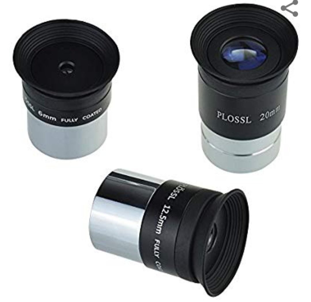

Publicado 5 de Febrero del 20196 a Buenas gente querida, amigos hoy salí temprano para poder ver jupiter, Saturno y venus, mi equipo es un celestron 150mm xlt omni, distancia focal de 750mm, no estoy del todo decepcionado pero esperaba ver más con mi equipo, pude ver el planeta Júpiter pero de un color blanco, con sus satélites alrededor, me gustó pero no a como he visto reviews o por lo menos ver las bandas jovianas o aun que sea el color, en si la características mínimas del planeta, simplemente veía una esfera blanca, con saturno vi su color y pude distinguir muy muy leve el anillo, venus una Mancha blanca( no dejó de decir lo que me impresoioné ) Mi duda es, realmente es lo que se puede ver con ese telescopio o simplemente fueron las condiciones del lugar porque había una lámpara de calle cerca mio, la atmósfera no era como la mejor, el cielo tenía un color como naranja y además el ocular que usé fue un ploss de 6mm con una salida de pupila no muy grande y después para ver con un poco más de aumento le me puse un barlowx2 de la misma marca, la cual se veía un poco más grande, un poco más de detalles pero no tan nítido, en si llegué a 3mm en donde supuestamente puedo llegar hasta los 2,5mm que son 300x, algunas sujerencias ? Estoy empezando, sé que los oculares no son los mejores pero entonces vale la pena ahorrar y comprarse por ejemplo un ocular hiperyon? Fueron las condiciones del lugar? En sí, puedo exijirle más a ese telescopio con buenos oculares? Como mido o sé que les condiciones son las adecuadas, por ejemplo una atmosfera adecuada como seria? Gracias por sus aportes y comentarios

Publicado 8 de Febrero del 20196 a On 5/2/2019 at 9:09, Dilson Barrantes dijo: En sí, puedo exijirle más a ese telescopio con buenos oculares? Los oculares son buenos, con el de 6mm deberías ver buenos detalles. Salvo que tus ópticas estén muy descolimadas, diría que te falta esperar a una noche mejor, y sobre todo, horas de observación. Saludos!
