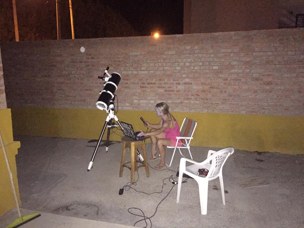

Publicado 5 de Febrero del 20196 a hace 5 minutos, sspatagonia dijo: sabes que pasa?te doy el ejemplo de anoche ,vivo en Trelew,el viento era de 40 km constante y rafagas de 60 km,el simple hecho de sacar el equipo hace que se te mueva todo,son muy raras las noches que te podes sentar asi tranqui a armar ,por eso estoy esperando la camarita que trae Ricardo para Abril a ver si ayuda un poco Uhh, el viento sí que no ayuda. Yo te decía sólo el buscador. Una vez colimado con el tubo principal, a la siguiente sesión, debería seguir colimado. El viento no afecta eso. Oootro tema. Te conviene poner la camara y el busador apuntando para abajo. O sea, rotá el tubo en las anillas. Va a generar menos torsión. Subite alguna foto! Javier Iaquinta
Publicado 5 de Febrero del 20196 a Autor hace 1 minuto, javieriaquinta dijo: Uhh, el viento sí que no ayuda. Yo te decía sólo el buscador. Una vez colimado con el tubo principal, a la siguiente sesión, debería seguir colimado. El viento no afecta eso. Oootro tema. Te conviene poner la camara y el busador apuntando para abajo. O sea, rotá el tubo en las anillas. Va a generar menos torsión. Subite alguna foto! Mis fotos dan pena aun,hasta anoche no habia podido superar el minuto,anoche VI LA LUZ ja,ja,ja y lo mantuve en estacion 9 minutos 40 segundos,casi llore.Hoy pronostican mucho viento asi que sin camara y solo técnica para tener precisión, mañana si sigo con ese parámetro de tiempo, monto la camara
Publicado 7 de Febrero del 20196 a Como consejo, balancea con la camara puesta sin el buscador, y en especial la camara apuntando hacia abajo, ya que de costado queda comoda pero una Mark con lo que pesa te va a resultar muy dificil balancear. Es importante que tengas el focuser frenado porque por gravedad te puede cambiar el foco. Despues alinea con el finder, y cuando terminas la alineacion sacalo y a fotear. Saludos y buenos cielos! iOptron CEM70AG, iOptron GEM28ECAskar ACL200, Duoptic ED Pro 60, APO 90, Photo 90 5 elementosQHY600M, QHY294M Pro, QHY268C, QHY183M, QHY5III462CZelaya - Pilar - Buenos Aires - ArgentinaDuoptic - Espacio ProfundoMi Galeria de Fotos IG: @rfcontrerasb
Publicado 7 de Febrero del 20196 a Autor 1 hour ago, ricardo dijo: Como consejo, balancea con la camara puesta sin el buscador, y en especial la camara apuntando hacia abajo, ya que de costado queda comoda pero una Mark con lo que pesa te va a resultar muy dificil balancear. Es importante que tengas el focuser frenado porque por gravedad te puede cambiar el foco. Despues alinea con el finder, y cuando terminas la alineacion sacalo y a fotear. Saludos y buenos cielos! Genial es lo que venía haciendo mientras practicaba ponerlo en estación pero me quedaba la duda si después de balancear al sacar la cámara como es pesada que interfiriera con la puesta de estación , lo sigo haciendo así como vos decís , gracias
Publicado 7 de Febrero del 20196 a Autor hace 16 horas, clear dijo: el OTA es un 150 o un 200 ? es un 150
