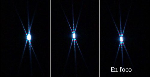

Publicado 7 de Febrero del 20196 a Hola sspatagonia Hacete una máscara para garantizar el foco y asi vas descartando cosas. Tenes también algo de deriva, se mejora afinando la puesta en estación, nivelando bien la montura y sumando guiado. Saludos
Publicado 7 de Febrero del 20196 a Autor hace 8 minutos, criswille dijo: Hola sspatagonia Hacete una máscara para garantizar el foco y asi vas descartando cosas. Tenes también algo de deriva, se mejora afinando la puesta en estación, nivelando bien la montura y sumando guiado. Saludos Dale muchas gracias !
Publicado 7 de Febrero del 20196 a Autor hace 32 minutos, ricardo dijo: El resultado final puede ser igual, pero a diferencia del photoshop que empezas a trabajar con la imagen "estirada", en el pix tenes un monton de pasos que podes hacer antes de aplicar el histograma. En esa etapa, cuando la informacion de la foto es lineal, resolves defectos que serian imposibles de corregir cuando es no-lineal (estirada). Usar el pix lleva tiempo, hecho por un español y solo en ingles, con terminos bastante estramboticos (seran los correctos pero no es intuitivo) y la falta incomprensible de un manual lo hacen complicado, con una curva de aprendizaje empinada, mirando los tutoriales aprendes un monton a entender al software, dominarlo como dominarlo conozco a un par de personas, el resto la piloteamos. Saludos y buenos cielos! Gracias sabes que compre el Pix hace un mes pero hasta que no metiera los pies en el agua ,o sea hasta que no hiciera fotos podía entender de que se trataba pero no llevarlo a la practica,hoy ,,,un temita cuando comencé a ver de que se trataba igual ahora llegada la noche comence a entender como trabaja ,con "zonas de referencia"o sea entendi el concepto y la practicidad pero me dificulta lo complicado de la interface y ponerme a buscar y probar,en unos dias seguramente dominare a la fiera ?
Publicado 7 de Febrero del 20196 a Autor hace 30 minutos, criswille dijo: Hola sspatagonia Hacete una máscara para garantizar el foco y asi vas descartando cosas. Tenes también algo de deriva, se mejora afinando la puesta en estación, nivelando bien la montura y sumando guiado. Saludos te cuento el tema del foco,la canon tiene una pantalla tactil,basta ponerle el lugar de referencia de foco y lo sigue ,ni lo amplie, le meti dedo depacio y marque sobre la pantalla con el peso que tiene no queria volver a tocar mas nada,honestamente me daba miedo que se me moviera la estrellita que tenia clavada en el reticulo ,pero el foco lo tendria solucionado y a la vista para corregirlo
Publicado 7 de Febrero del 20196 a Perdoname pero no te entiendo sspatagonia, si estas usando un 150mm tenes que enfocar con el enfocador del telescopio, no entiendo lo de la cámara. Normalmente al usar la máscara, enfocas primero una estrella que veas muy bien y ajustas el foco para todo lo que hagas después. Lo que hace la máscara es que te genera un patrón, cuando moves el enfocador hay que llegar a poner la línea central en el medio justo de la cruz entre las otras, es re fácil y ese será el foco perfecto, luego sacas la máscara y ajustas el enfocador para que no se mueva y vas a buscar el objeto que queres fotografiar pero con el foco infinito ya definido.
Publicado 7 de Febrero del 20196 a Autor hace 2 horas, criswille dijo: Perdoname pero no te entiendo sspatagonia, si estas usando un 150mm tenes que enfocar con el enfocador del telescopio, no entiendo lo de la cámara. Normalmente al usar la máscara, enfocas primero una estrella que veas muy bien y ajustas el foco para todo lo que hagas después. Lo que hace la máscara es que te genera un patrón, cuando moves el enfocador hay que llegar a poner la línea central en el medio justo de la cruz entre las otras, es re fácil y ese será el foco perfecto, luego sacas la máscara y ajustas el enfocador para que no se mueva y vas a buscar el objeto que queres fotografiar pero con el foco infinito ya definido. Hola , es que no estoy usando máscara , me aconsejaron usarla ☺️
Publicado 7 de Febrero del 20196 a hace 15 minutos, sspatagonia dijo: Hola , es que no estoy usando máscara , me aconsejaron usarla ☺️ De todos modos, acá ya hay un indicio que está fuera de foco: Doble spike en la estrella más brillante. Javier Iaquinta
Publicado 7 de Febrero del 20196 a Autor hace 5 minutos, javieriaquinta dijo: De todos modos, acá ya hay un indicio que está fuera de foco: Doble spike en la estrella más brillante. Es fuera de foco o movimiento? Por qué se ve como doble , como que hubo un movimiento y se volvió a “ reimprimir”la imagen . La nebulosa está fuera de foco pero quiero tener certeza de que no exista movimiento

Publicado 7 de Febrero del 20196 a hace 17 minutos, sspatagonia dijo: Es fuera de foco o movimiento? Por qué se ve como doble , como que hubo un movimiento y se volvió a “ reimprimir”la imagen . La nebulosa está fuera de foco pero quiero tener certeza de que no exista movimiento Ponele que entre toma y toma haya habido movimiento (*), la registración de las imágenes hace que las estrellas coincidan, entonces superpone todas las imágenes basándose en la posición de las estrellas. O sea, no importa si las imágenes no son coincidentes si las superpones una sobre otra, la registración tiene en cuenta la posición de las estrellas y deja los bordes de la foto final para que la recortes, dado que ahí no van a coincidir. Podría ser una estrella doble, pero también hay otras estrellas en esta misma situación. (*) existe una técnica muy útil que se llama dithering, que corre el telescopio un poco para que no siempre la luz caiga en los mismos pixeles. Esto hace que el ruido se reduzca muchísimo. Javier Iaquinta
