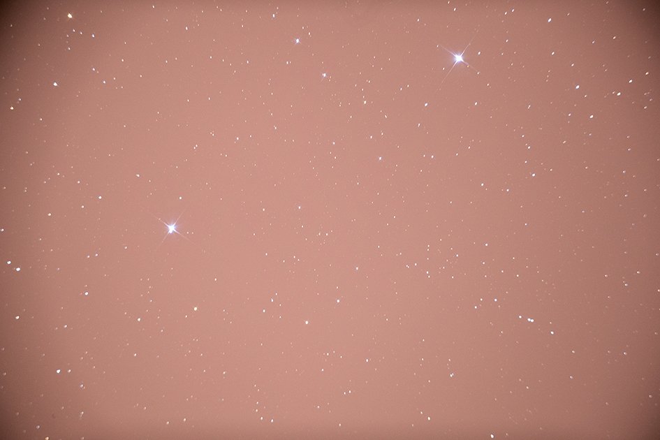

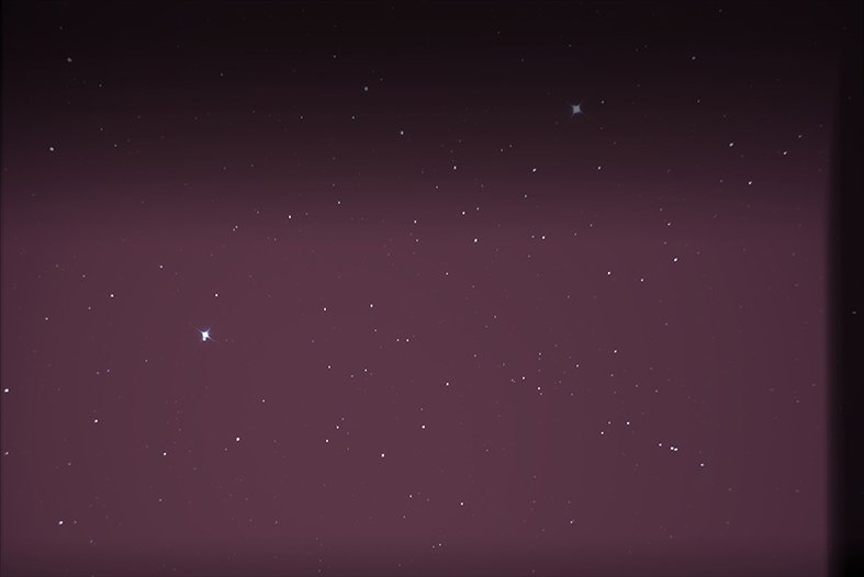

Publicado 11 de Febrero del 20196 a Buen dia ! Anoche realice fotos y la intensión fue poder tener algo de los alrededores de Alnitak .Bueno ,,logre hacer 150 lights de 30 segundos Iso 3200 antes que se nublara ,en teoria deberia tener con el apilado algun tipo de imagen pero no hay nada ,la pregunta es :1) si esta noche despeja puedo sumar esos lights a los de anoche?y la segunda,,,los alrederodres de Alnitak son muy ricos en formaciones ,es posible que no haya podido levantar ni un poquito de detalle con la cantidad (que no es mucha ) de lights?algo deberia verse no? La imagen "B62,,,," es una toma de los 30 segundos,la "autosave· es el apilado y "estirado virtual"del Pix.Me encantaria saber si estoy fallando en el apilado o me faltan muchas fotos para seguir apilando .muchs gecias Silvina

Publicado 11 de Febrero del 20196 a Autor hace 32 minutos, juanfilas dijo: Hola, ¿que cámara usaste y que calidad de cielo tenes? por otro lado, estas seguro que le apuntaste a Alnitak? ya que Flama se ve hasta con obturaciones de 10 segundos... ni hablar si apilaste 150 fotos! Hola que tal,use camara reflex 1DXmarkII ,calidad de cielo,mal en medio de una Sudestada,no creo que me este equivocando de estrella,pero si me decis que con 10 segundos deberia ver algo pruebo esta noche nuevamente ?

Publicado 11 de Febrero del 20196 a Autor hace 5 minutos, Tunitas dijo: Hola , no me queda claro como apilaste , usaste DeepSkyStacker ? que versión ? en que formato hiciste las tomas ? te dio el tiempo total de apilado? , no es tema fácil lo del procesado pero tampoco imposible ,por lo menos sea donde sea que apuntaste deberían figurar mas estrellas , es posible que solo te alla reconocido un ligth para el apilado , en ese caso hay que tocar las configuraciones ,pero no los apuremos paso a paso. contanos mas. hola ,si use DSS,la version 4.1.1 importe Raw ,con esta versión se puede .Me dio un apilado de 1 hora 15.Seguro le erre a la estrella ,no puede ser que no tenga nada ,mas aun si me dicen que la nebulosa Flama deberia verse en exposiciones de 10 "
Publicado 11 de Febrero del 20196 a hace 1 minuto, sspatagonia dijo: hola ,si use DSS,la version 4.1.1 importe Raw ,con esta versión se puede .Me dio un apilado de 1 hora 15.Seguro le erre a la estrella ,no puede ser que no tenga nada ,mas aun si me dicen que la nebulosa Flama deberia verse en exposiciones de 10 " Si me da la impresión que apuntaste para el lado de Mintaka , pero me sigue pareciendo raro las pocas estrellas debe ser por la gran polución lumínica , ojo 10 seg la flama sale con un cielo medianamente mas que bueno. Usaste además imágenes de calibración ?
Publicado 11 de Febrero del 20196 a Autor hace 2 minutos, Tunitas dijo: Si me da la impresión que apuntaste para el lado de Mintaka , pero me sigue pareciendo raro las pocas estrellas debe ser por la gran polución lumínica , ojo 10 seg la flama sale con un cielo medianamente mas que bueno. Usaste además imágenes de calibración ? si,me siento una burra seguro le apunte a la estrella del otro extremo,si use 10 Dark,use como flat las de las nubes que salieron completamente sobreexpuestas (habia sudestada) y 20 Bias,el cielo siempre me sale de ese color rosado,ya voy a comprar un filtro urgente

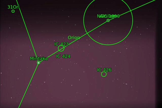

Publicado 11 de Febrero del 20196 a Confirmado es mintaka, analice una de tus fotos en esta pag: http://nova.astrometry.net/upload La verdad una web super util, perdi el link y estube buscandola nuevamente jaja
Publicado 11 de Febrero del 20196 a Autor hace 1 minuto, vayserk dijo: Confirmado es mintaka, analice una de tus fotos en esta pag: http://nova.astrometry.net/upload La verdad una web super util, perdi el link y estube buscandola nuevamente jaja Gracias esta noche lo hago bien ! ?
