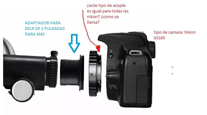

Publicado 21 de Febrero del 20196 a Buenas noches caballeros mi nombre es Pablo y la verdad es que me estoy interesando cada vez mas en la astrofotografia. Les comento que poseo un Mark 127 eq3 manual con oculares de UWA 6,10,20 y SP 32 mm. La verdad que estoy muy conforme y agradezco a ustedes por sus consejos que ayudaron a decidirme.? Mi consulta es porque tengo un amigo que vende una cámara Nikon d3100 con muy poco uso . Me gustaría saber si ¿podría ser un buen equipo para empezar? y acerca de los accesorios necesarios para la conexión con el telescopio (adjunto una imagen con dudas). La verdad es que no se si es compatible M42 o M48 El "STARGUIDER ADAPTADOR EXTENSIBLE con rosca M42" (¿es para agregar distancia focal?) el equipo lo usaría para fotografía planetaria y nebulosas que no lleven largas exposiciones ya que por el momento no cuento con sistema de seguimiento? . Desde ya agradezco cualquier consejo, critica o articulo que me ayude a aprender mas. Un saludo a todos.?
Publicado 21 de Febrero del 20196 a Hola Pablo. La Nikon te va a servir para empezar y aprender sin dudas. El acople que señalas, se llama anillo t2 para.montura Nikon. En ese anillo se enrosca el adaptador para poner en el portaocular (el que señalas con una flecha azul), que puede ser de 2 pulgadas o 1,25 pulgadas. Fíjate acá: http://www.duoptic.com.ar/astrofotografia.html Saludos
Publicado 21 de Febrero del 20196 a Pablo, Fijate, estos links... seguramente tu MAK necesita 1.25 pulgadas http://www.duoptic.com.ar/t-ring-anillo-t-para-nikon-m42.html http://www.duoptic.com.ar/adaptador-para-dslr-con-anillo-t-1-25-pulgadas.html Saludos
Publicado 21 de Febrero del 20196 a Hola. El visual back del mak127 es dos pulgadas y trae adaptador a 1,25. Saludos
Publicado 21 de Febrero del 20196 a Autor 1 hour ago, Tato44 dijo: Hola. El visual back del mak127 es dos pulgadas y trae adaptador a 1,25. Saludos asi es el visual es de 2" y viene con adaptador. entonces ¿que me convendria? el de t- ring M42 o M48 o es similar. gracias saludos
Publicado 21 de Febrero del 20196 a Autor hace 20 horas, pablovs700 dijo: Buenas noches caballeros mi nombre es Pablo y la verdad es que me estoy interesando cada vez mas en la astrofotografia. Les comento que poseo un Mark 127 eq3 manual con oculares de UWA 6,10,20 y SP 32 mm. La verdad que estoy muy conforme y agradezco a ustedes por sus consejos que ayudaron a decidirme.? Mi consulta es porque tengo un amigo que vende una cámara Nikon d3100 con muy poco uso . Me gustaría saber si ¿podría ser un buen equipo para empezar? y acerca de los accesorios necesarios para la conexión con el telescopio (adjunto una imagen con dudas). La verdad es que no se si es compatible M42 o M48 El "STARGUIDER ADAPTADOR EXTENSIBLE con rosca M42" (¿es para agregar distancia focal?) el equipo lo usaría para fotografía planetaria y nebulosas que no lleven largas exposiciones ya que por el momento no cuento con sistema de seguimiento? . Desde ya agradezco cualquier consejo, critica o articulo que me ayude a aprender mas. Un saludo a todos.? encontré este video que me aclaro un poco las cosas. lo que me queda en el tintero es si hay alguna diferencia en rendimiento si el T-ring es M42 o M48
Publicado 22 de Febrero del 20196 a 1 hour ago, pablovs700 dijo: asi es el visual es de 2" y viene con adaptador. entonces ¿que me convendria? el de t- ring M42 o M48 o es similar. gracias saludos Para serte honesto, no se la diferencia entre M42 y m48. En Duoptic seguro te sacan de la duda. Un saludo
Publicado 23 de Febrero del 20196 a Hola @pablovs700 , si no me equivoco nececitas un anillo t m42 rosca nikon. Igual si preguntas en duoptic te van a explicar mejor, como bien te dijeron. Saludos Antes de consultar algo, presentate aca: https://www.espacioprofundo.com.ar/forum/11-club-social-espacio-profundo/ Guias para iniciados: https://www.espacioprofundo.com.ar/topic/32428-normas-del-foro-que-telescopio-comprar-preguntas-y-respuestas/ Tambien podes usar el buscador: https://www.espacioprofundo.com.ar/search/
