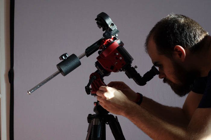

Buenas tardes gente!! Hago una consulta breve: existe algún prisma (lente a 90°) que se pueda colocar en el visor de alineación polar de una montura SkyWatcher Star Adventurer (que me alegra decir que gracias a la ayuda de personas de este foro aconsejandome de no cambiar la cámara y gastar en la montura, ahora puedo tener!!). Pregunto porque es un poquitiiito incómodo mirar por el visor al polo sur celeste a -31 grados de latitud.. Desde ya agradezco sus comentarios!!
si por su puesto que viene, lo he visto en algunas fotos por casualidad de personas que la tienen en el exterior:
Genial! Si tenes en algun momento tenés el dato de como se llama especificamente para conseguirlo o donde, avisá =D
1 hour ago, astronico dijo:
Los unicos lugares donde lo encontre,
https://www.amazon.co.uk/TS-Optics-SkyWatcher-Celestron-comfortable-PFZS/dp/B01DIOPWCU
https://www.teleskop-express.de/shop/product_info.php/language/en/info/p5950_TS-Optics-90--View-with-additional-magnification-for-Skywatcher-polar-finder.html
con lo que vale, no se si no te conviene comprarte una qhy o una zwo barata, un guidescope y usar sharpcap polar align que es 10000 veces mas facil.
abrazo
Estoy de acuerdo con Cappelettiariel, desde que uso sharcap con el guidescope + la asi120 ya no reniego más con el intrascope. Es una inversión, pero si ya estabas pensando en gastar para el prisma conviene más.
Hola, necesitas un Finder(puede ser de cualquier marca) y esta Pieza en 3d
hace 8 horas, Eärendil dijo:
Bien, una solución mas económica! Gracias!
