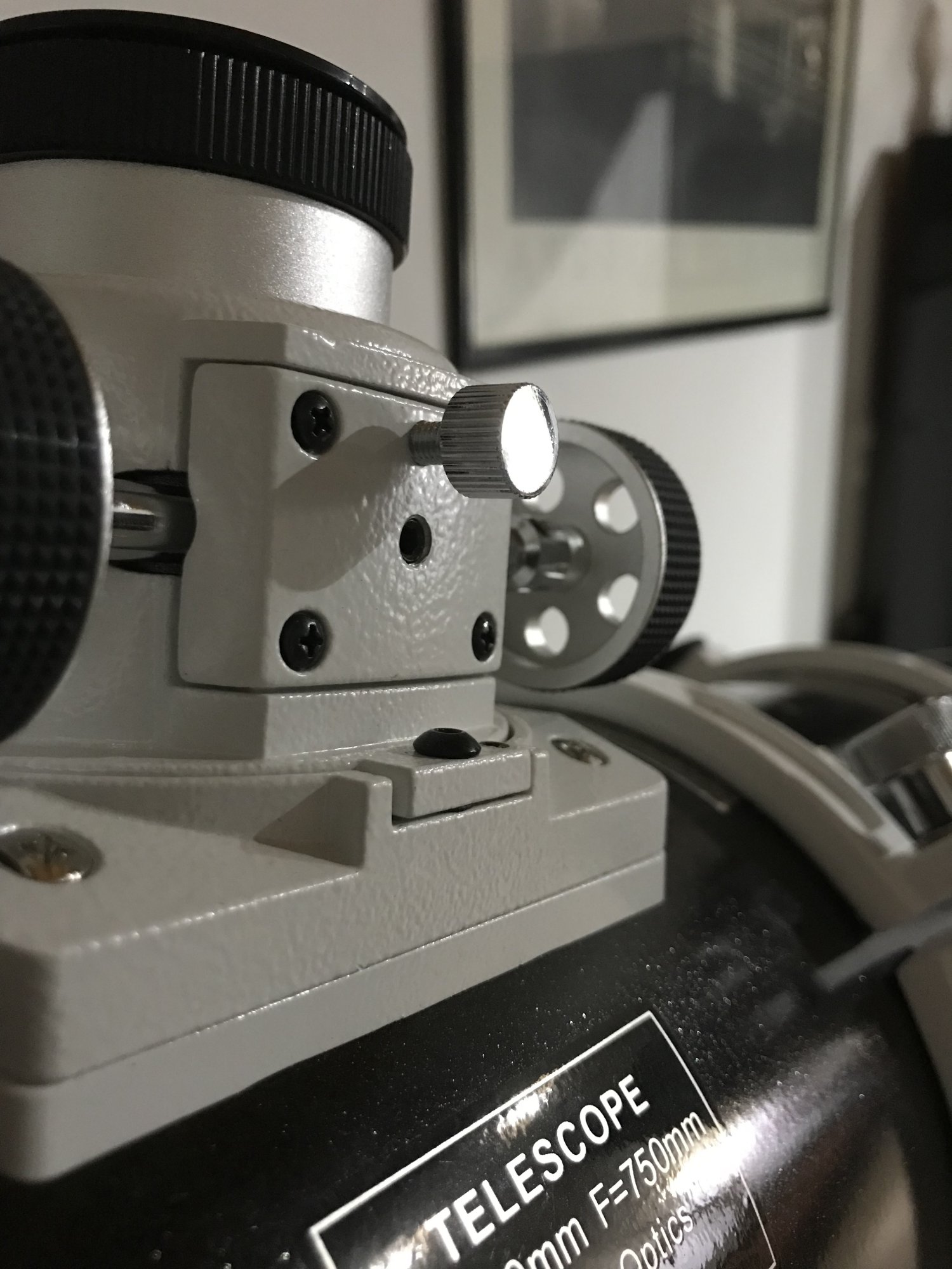

Publicado 27 de Febrero del 20196 a Autor hace 10 minutos, Tato44 dijo: Qué telescopio tenés? Tengo el reflector 150/750y este es el tornillo que me genera desenfoque cuando lo ajusto
Publicado 27 de Febrero del 20196 a hace 16 minutos, sspatagonia dijo: Tengo el reflector 150/750y este es el tornillo que me genera desenfoque cuando lo ajusto Entiendo, sería como el freno de la montura, cuando lo ajustas la mueve levemente. Pregunto, es necesario ajustar ese tornillo? Pregunto porque no se. Se podría enfocar con el enfocador y dejar ese tornillo sin ajustar? Lo digo acostumbrado a mí mak que no tiene ese tornillo de ajuste.

Publicado 27 de Febrero del 20196 a Autor hace 18 minutos, Tato44 dijo: Entiendo, sería como el freno de la montura, cuando lo ajustas la mueve levemente. Pregunto, es necesario ajustar ese tornillo? Pregunto porque no se. Se podría enfocar con el enfocador y dejar ese tornillo sin ajustar? Lo digo acostumbrado a mí mak que no tiene ese tornillo de ajuste. Exacto! Ni bien ajustó el tornillo del enfocador! Zaz, veo cómo se me va el foco , sin ajustarlo cuando reviso fotos movería la rueda ,es mi gran dilema hoy y parte del aprendizaje , quizás tenga un punto intermedio y un día me de cuenta cómo ajustarlo sin que eso me corra el foco por qué al apretar el tornillo mínimamente se mueve el enfocador y lo veo en el acto , saludos y gracias
Publicado 27 de Febrero del 20196 a Autor hace 1 minuto, juanfilas dijo: Muy buena, venis mejorando!!!! No se como enfocas, pero te recomiendo hacerte una mascara de Bhatinov y con la misma puesta ajustar el tornillo, si se mueve el foco lo ves en el momento y podes corregir o predecir el comportamiento del tornillo, a mi me pasaba lo mismo con un tele similar (200/1000) y con la mascara una vez que le agarras la mano al foco lo dejas perfecto! Hello buenas noches, enfoco con la máscara puesta , pero una vez ajustado el tornillo ya no gira más el enfocador , no sé si se entiende , pongo la máscara , zoom de la Canon x10encuentro la estrella , los rayitos bien como deben estar y ajusto el tornillo y esos hermoso rayitos quedaron fuera de eje , debe tener un punto intermedio por ahí lo ajusto mucho o fuerte y ahí lo jorobo, me da frustración por que veo cómo al ajustar el tornillo lo saco de foco , y gracias
Publicado 27 de Febrero del 20196 a hace 13 minutos, sspatagonia dijo: Hello buenas noches, enfoco con la máscara puesta , pero una vez ajustado el tornillo ya no gira más el enfocador , no sé si se entiende , pongo la máscara , zoom de la Canon x10encuentro la estrella , los rayitos bien como deben estar y ajusto el tornillo y esos hermoso rayitos quedaron fuera de eje , debe tener un punto intermedio por ahí lo ajusto mucho o fuerte y ahí lo jorobo, me da frustración por que veo cómo al ajustar el tornillo lo saco de foco , y gracias Tenes que ver que pasa cuando apretas el tornillo, si mete el foco para adentro o para afuera, si mete para adentro, dejas apenas desenfocado para afuera con la mascara porque sabes que al apretar corregis, o viseversa, me explico?
Publicado 27 de Febrero del 20196 a Autor hace 5 minutos, juanfilas dijo: Tenes que ver que pasa cuando apretas el tornillo, si mete el foco para adentro o para afuera, si mete para adentro, dejas apenas desenfocado para afuera con la mascara porque sabes que al apretar corregis, o viseversa, me explico? Lo entendí perfectamente si despeja esta noche salgo a probarlo por que la máscara me hace perfecto el dibujo de los rayitos , si lo dejo levemente desenfocado y aprieto el tornillo hasta que quede enfocado .Yo lo que veía es que ajustaba el tornillo “ a lo Sartor” con alma y vida con la misma delicadeza con que cierro una tranquera , pero me cuestionaba “ si es tornillo es para ajustar cómo corresponde” pensé que el enfocador tenía problemas , así que millón de gracias a ver si la próxima va en foco . Omega Centauro me salió en foco por qué no ajuste el tornillo lo dejé solo eran pocas tomas , muchas gracias ya voy resolviendo los “ problemas” que van surgiendo producto del aprendizaje estimo , saludos
