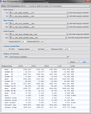

En primer lugar tuve que ver los parámetros propios de mi cámara. Para ello utilice el scipt de Pixi: "Basic CCD parameters v0.3.1". Se deben usar un par de flats, un par de bias y un par de darks (con tiempos de exposición diferentes -60 y 600 seg-) con lo cual obtuve los siguientes resultados:
Los principales parámetros de la cámara fueron los siguientes:
- Gain = 0.286 e/ADU
- Readout Noise = 3.191 e
- Dark Current = 0.016 e/second
- Full Well Capacity = 4680 e
Es importante destacar que según Sensorgen.info las pruebas del sensor de esta cámara, los resultados fueron a ISO 800: gain = 0,29; ruido de lectura= 3,5; rango dinámico = 3728. Por lo tanto, considerando la modificación de la cámara, vemos que los valores medidos por el SCRIPT del Pixi son muy similares a los publicados.

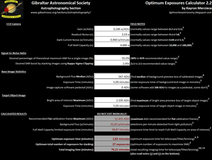

Luego, para el método 2a, utilice la planilla Excel "Optimum Exposures Calculator v2.2", que se puede bajar de la pagina web. Para ello cargue los datos de la cámara anteriormente obtenidos, y los datos de un light calibrado obtenido con una subexpo de 5 minutos, en donde medí con "statistics" del Pixi, la media en una preview zona del cielo osculo y en otra preview una zona brillante de la nebulosa.
El resultado fue que el tiempo de exposición optimo es de 2,82 minutos.(2m 49 seg)
Ademas que la cantidad de exposiciones optimas es de 27, para totalizar un tiempo total de integración optimo de 76,21 minutos.

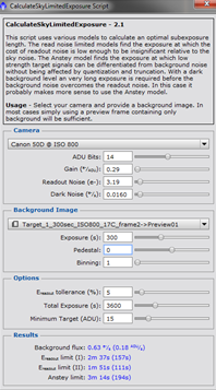

Luego, utilice el método 2b, el Script del Pixi: "Calculate Sky Limited Exposure v2.1", obteniendo los siguientes resultados:
En este SCRIPT se dan varios resultados. En este caso:
E limit I = 2m 37 seg
E limit II = 1m 51 seg
Anstey limit = 3m 14 seg
Según las recomendaciones, el tiempo E limit I es el recomendado para hacer que el ruido de lectura sea despreciable frente al ruido de fondo del cielo. En los casos de cielos oscuros y donde se quiera obtener detalles de nebulosas muy tenues, se recomienda usar el modelo de Anstey

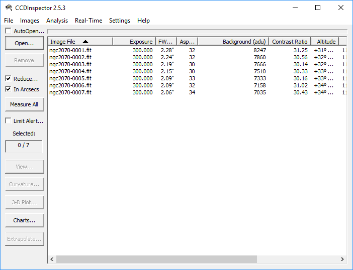

Cuando hago adquisicion me fijo que valor de "background" en ADU me esta trayendo la foto, para eso tengo el CCD Inspecto en "autoOpen" de tal forma que de un pantallazo veo el FWHM, Aspect (redondez), fondo, contraste, etc. Fijate que la ultima columna es Altitude, y si lo comparas con Background vas a ver si la noche se mantiene (a mas altura menor background) o si se arruino.
Con la QHY9 tenia una bilbioteca de darks y bias con tiempos de 1, 3, 5, 10 y 15 minutos que llevo dos dias nublados y chau, con la primer apilada tengo los masters y no los toco de nuevo por 6 meses. Las QHY tienen una ventaja en manos adecuadas, podes setearle la ganancia y offset al valor que se te ocurra, hay un procedimiento para determinar el mejor valor, que lo subio Andres Chapman (meteoro), y es el que use siempre, pero hay tipos que setean las CCD's como si fuese una SPC900, yo hasta ahora me quedo con el valor "optimo".

hace 2 horas, ricardo dijo:
Ricardo, cuales son los valores de background que consideras altos o bajos?
Haces algun calculo que tenga que ver con el ruido de lectura de la camara?
Ese análisis lo hice con fotos RGB viejas que tenia, pero básicamente me fijo que el fondo no sea alto, si me da un background de 100 es la nada misma, en las de estas fotos estaba detonado el fondo... 8000 es mucho... 8000 adus son detalles tenues que se los comio el fondo... no tengo una formula exacta, sino voy mirando como viene y chequeo el valor de background..
hace 11 horas, ricardo dijo:
Me sorprendio los valores cercanos a 8000 de las fotos que estabas tomado, porque en mi caso, estan entre 4500 y 5500 aprox.
