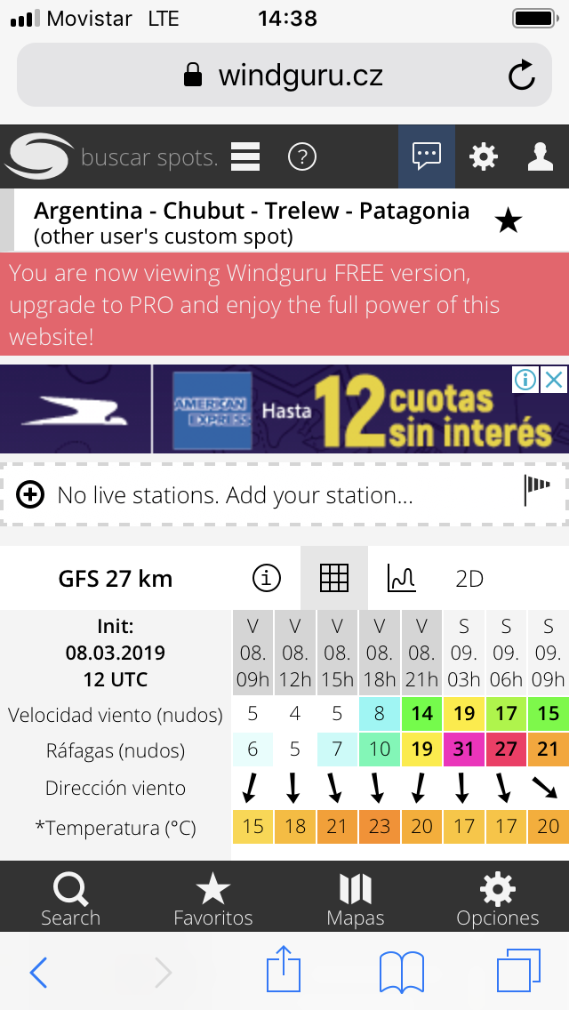

Publicado 8 de Marzo del 20196 a Autor hace 3 horas, Christian Hilbert dijo: En primer lugar te felicito porque la foto esta buena, y la galaxia que elegiste es realmente llamativa, por lo que siempre vale el esfuerzo hacerla. Coincido con los compañeros del foro en que como recomendación principal deberias intentar hacer fotos estirando un poco mas el tiempo de exposicion. Si tomaste subexposiciones de 15 segundos seguramente no tenes autoguiado. Yo hice muchas fotos de esa forma (todo un tema...) Con una buena puesta en estación deberias poder tener exposiciones de 30 segundos sin problemas (hay algunos que han logrado hacer fotos de 1 minuto sin problemas). Con ese tiempo de exposición, podrias bajar el ISO por lo menos a 1600. Y finalmente tratar de capturar mas tiempo total de integracion, mas cerca de una hora. Saludos Hola cómo estás? La semana pasada me pude estirar hasta el minuto , pero estoy en una zona de vientos intensos y este año atípicos para la época por ejemplo esta noche baja el viento pero mira con esta velocidad imposible va a ser hoy salir de los 25 segundos , por eso trato de evaluar .mas de 30 nudos de viento en ciudad es “ aceptable” yo vivo en zona de chacras donde no hay reparo y te aseguro que se mueve telescopio , montura, cámara, se mueve todo ☺️
