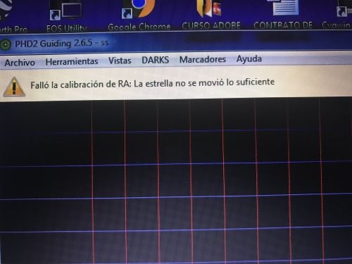

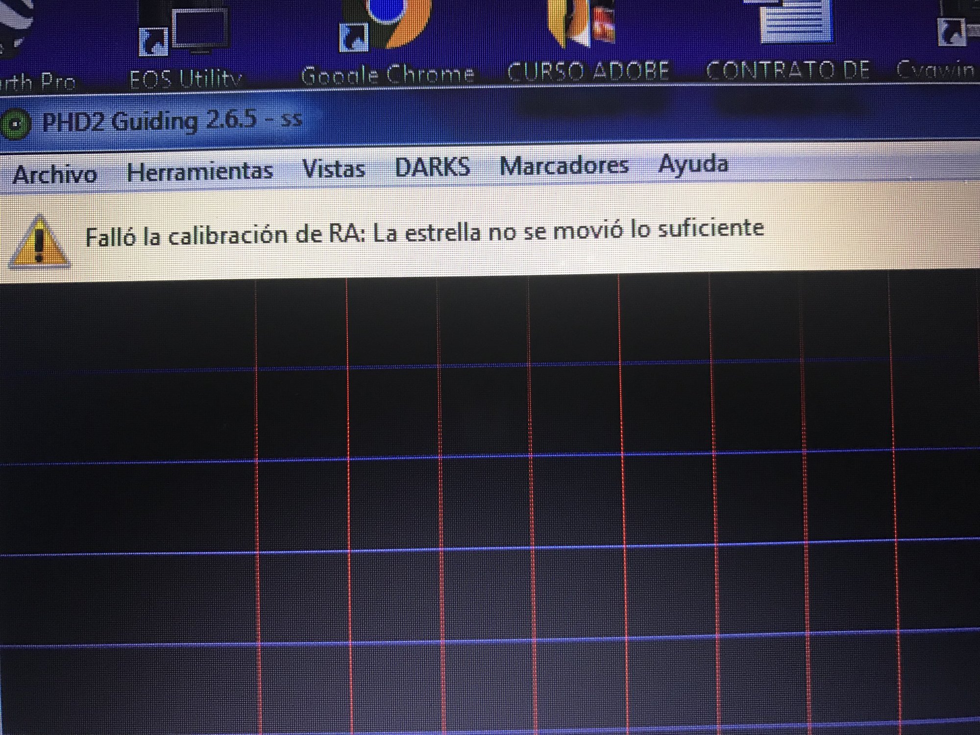

Buenas noches,primer intento de autoguiado y...muchas dudas. Estamos en horas entrando en un alerta meteorologico por lo que decidi usar el mini guide 60mm con una camarita web modificada por que no se sabe cuando va a mejorar el clima.Anda joya,espectacular el mini guide.Realice puesta en estacion ,abri el PHD ,conecte camara y montura,y aunque no le tenia fe a la web cam,,,,FUNCIONABA,,,Y ALLI COMENZARON MIS DUDAS es momento de pasar a modo pc?sigo usando el Pad de la EQ5?Si bien pude seleccionar estrella cuanto tiempo debo esperar a apretar el boton de seguimiento? En teoria una vez seleccionada la estrella,debria quedarse quieta? la calibracion debe ser con la estrella mientras se mueve? Si paso a modo pc,,,como manejo el PEC?y no quiero molestar con tantas preguntas,no hay un tutorial que explique el paso a paso?Muchas gracias por leer  se que para la mayoria deben ser preguntas obvias,mire tutoriales,pero cuanto mas miro mas dudas tengo y prefiero ir paso a paso con lo que va surguiendo en el momento.que tengan buenas noches (a mi el guiado  ya me desvelo)
Cuánto tiempo debería dejar mover la estrella?se supone que si la puesta en estación fue prolija no debería haber casi movimiento. Hice puesta en estación con deriva antes de colocarle la cámara

Probaste "autoseleccionar la estrella"? Por ahí pasa que marcaste un hot pixel como estrella guía
Me parece que la calibración falla porque los motores no se mueven bien. Normalmente lo que hace el programa es mover un poquito los motores en los dos sentidos para verificar cuanto tardan en moverse y verifican el backlash, eso tarda un ratito y una vez que termina queda en modo de guiado. Si dice que la estrella se mueve poco es porque cuando intenta mover el motor y alejarse de la estrella no lo logra, verificá si los motores se mueven como corresponde.

Hola buen día estoy segura que era una estrella apunté a Alnitak y la seleccioné , se veían las estrellas de al lado ☺️

Buen día , cuando me conecte lo hice conectando cámara y montura, y siempre recordaba haber leído “on camera”y no lo podía encontrar , esta mañana tuve un ratito libre abrí el PHD y vi que en la conexión de la montura estaba la opción “on camera” yo anoche puse “ascom eq5/6” creo que ahí hubo un error , puede ser? Gracias , Silvina
No, Silvina
Vos no estas guiando por ST4 ya que tu camarita no tiene esa salida (no va "on camera" en este caso). Tenes que guiar por ASCOM.

Genial Gracias que me aclaraste , si hoy no llego la tormenta vuelvo a intentarlo , seguramente no le di tiempo a que se moviera la estrella , de hecho no deje que se moviera , cuánto tiempo debería dejar mover la estrella ? Me avisa cuando calibro? Dudas de principiante , si le pongo onda me voy a reír en un tiempo de estas dudas , muchas gracias
Fijate que aparece una gran cruz punteada amarilla sobre la estrella que marcaste, mientras esté asi, está calibrando y tarda un ratito. Cuando termina el cuadradito se pone verde y abajo te dice guiando. Si no logra hacerlo te avisa.

Hola buen día , gracias ante todo, ya lo había seteado “ por las dudas” pero no le tenía fe a la web cam , hoy vuelvo a repasar todo o borro y comienzo nuevamente ,seguramente es una falla mía , me ha pasado cuando estudiaba que caía siempre en el mismo error , hoy borro me voy voy guiando por la experiencia que han tenido ustedes a ver qué pasa , seguro algo va a salir , anoche le apunté a Alnitak, más brillante imposible , ahí hay un error .igualmente feliz , parte de avanzar es equivocarse ja ja ja muchas gracias por el aporte .Silvina

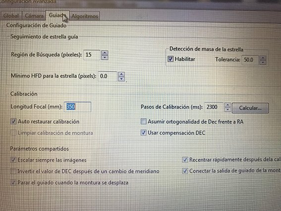

fíjate que figura para poner la focal del tubo guía y al lado donde dice pasos de calibración tiene un botón que si apretas te deja calcular los pasos óptimos para tu setup

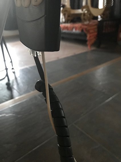

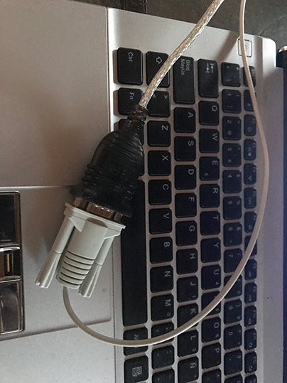

Hola Damian buenas tardes,te envio fotos para ver si tengo algo mal.creo que los cables estan bien,me fuinciona el eqmod,conecte el cable al pad,el calibrado lo hice a ojo acorde a lo que lei en el manual.quizas ahi estoy errada,,,si ves algo mal pegame el grito que estare atenta y gracias
Tengo entendido que durante la calibracion apaga el eje que esta midiendo, con eso despues determina los ejes y distancias. La distancia que va a recorrer la estrella (corta o larga) depende de la declinacion de la misma, pero no estoy 1000% seguro. Si cambias de estrella puede variar la distancia. Alguno que la tenga atada puede corregirme porque no estoy tan seguro de lo que digo ultimamente. ?

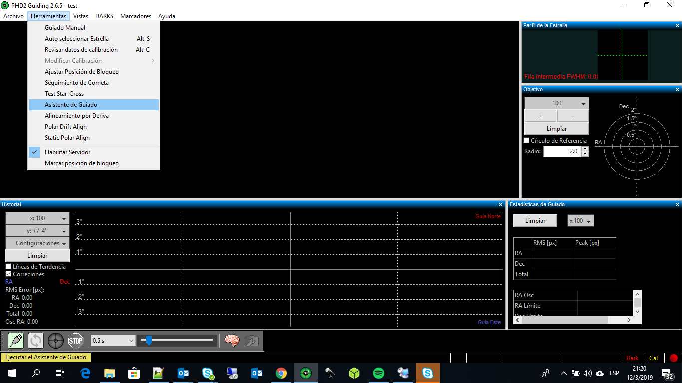

buenas , corre el asistente que tenes en configuracion ... ese soluciona todos los problemas ( tarda un rato y te da unas recomendaciones ) despues shit + clicke en guide y que se calibre sola , tarda un rato y abajo te va a aparece guiando , y deja que seleccione automaticamente una estrella desde opciones
con eso deberia andar
@ricardo , si la mueve durante la calibracion , abajo te dice para donde la esta moviendo , norte 2 este 4 etc , por lo menos eso me parece

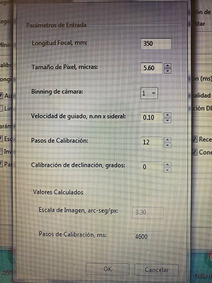

Si usas el tubito de guiado de duoptic de 60 es f4 o sea q la focal es 240 no 350
tenes que tener una muy buena puesta en estación  para que no te tire errores
usa sharpcap que anda bien
versiones viejas ya que la última no te deja alinear creo
chequea bien el tamaño del pixel de la camarita x las dudas tb

Ya estoy con eso , puede ser que no apreté shitfts ?‍♀️? Eso me falto ahora corroboro estoy sacando equipo

la montura tiene puerto usb ? o pasas por el hand control ?
Lo LOGRE!!!!!!!! En ascom tenía que apretar el botón “aparcar en posición actual” muchísimas gracias a todos !!!!!!
