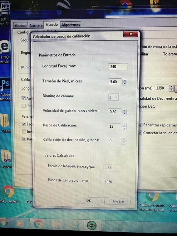

Publicado 14 de Marzo del 20196 a En 12/3/2019 a las 20:10, sspatagonia dijo: Hola Damian buenas tardes,te envio fotos para ver si tengo algo mal.creo que los cables estan bien,me fuinciona el eqmod,conecte el cable al pad,el calibrado lo hice a ojo acorde a lo que lei en el manual.quizas ahi estoy errada,,,si ves algo mal pegame el grito que estare atenta y gracias Hola. ¿Qué tubo guía tenes? (los 350mm tienen que ser la DF del tubo guía. Si estás usando un miniguider, ninguno supera los 240mm que yo sepa). Esto es importante para que el PHD calcule bien los pasos de calibración. Donde dice Velocidad de guiado en el PHD, este valor tiene que coincidir con lo que tenés en el EQMod (no veo qué valor está seteado). Yo tengo ambos en 0.5 Con esto, que te calcule los pasos otra vez. Saludos Javier Iaquinta

Publicado 15 de Marzo del 20196 a Una ultima: estoy mirando tus parámetros, para mí deberías poner la velocidad de guiado (en EQMOD) en 0.50 x en los dos ejes (está en 0.10) y recalcular el paso de calibración, seguro te da un número más bajo y toda la calibración va a tardar mucho menos. Pero igual poné la velocidad en 0,50 en ambos ejes. fue lo que hizo que mi calibración empezara a funcionar bien. Saludos!
Publicado 15 de Marzo del 20196 a Autor @Godiex,ahora esto pinta mucho mejor!de 4600 pase a 1300 ahora pinta mas lindo esto! que genialidad!Muchas gracias.....
Publicado 15 de Marzo del 20196 a 9 hours ago, sspatagonia said: @Godiex,ahora esto pinta mucho mejor!de 4600 pase a 1300 ahora pinta mas lindo esto! que genialidad!Muchas gracias..... Buenísimo, asegurate de haber cambiado esos parámetros en EQMOD (moviendo el deslizador de cada eje), no en la calculadora de PHD2. Y ahí sí. De última, una vez que cambias eso, empezá un Nuevo perfil con Asistente en Phd2 para que te reconozca los valores nuevos. Saludos y buenos cielos!

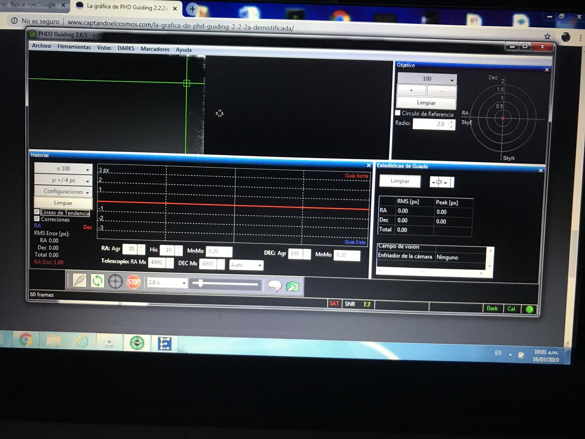

Publicado 19 de Marzo del 20196 a Autor Hola buenas noches , creo que estoy guiando en el único espacio de cielo despejado, menpregunto si está gráfica es normal, es plana , ahora tengo la duda de si estoy guiando o no ya llevo 20 minutos y ni sale ningún cartel de nada, lo estoy haciendo bien? Gracias
Publicado 19 de Marzo del 20196 a 1 hour ago, sspatagonia said: Hola buenas noches , creo que estoy guiando en el único espacio de cielo despejado, menpregunto si está gráfica es normal, es plana , ahora tengo la duda de si estoy guiando o no ya llevo 20 minutos y ni sale ningún cartel de nada, lo estoy haciendo bien? Gracias Me parece que tomaste de guía un hot-pixel de la cámara, no hay otra explicación para una línea plana. O sea, no está guiando. Te conviene activar la ventanita de perfil de estrella, así te asegurás de no tomar un hot pixel por error, ( que puede pasar aun con los darks, como en tu caso). Saludos!
Publicado 19 de Marzo del 20196 a Hola. No veo estrellas en la captura. Como dice @Godiex, tomó un hot pixel. Mientras está así, pasale una luz por delante del guider. La pantalla un celular, por ejemplo. Si de pronto se satura la ventana donde está la cruz verde, sabes que la cámara está funcionando. En ese caso, habría que chequear el foco (la luna es buen elemento). No recuerdo ahora cuánta ganancia tengo seteada según 1s de exposición. También tendrías que jugar con esos valores, pero medianamente en foco porque sino las estrellas no aparecen. Si la prueba de iluminar el guider no funciona, hay que revisar que el Windows esté viendo la cámara. Saludos Javier Iaquinta
Publicado 19 de Marzo del 20196 a Cita pd: no olvides de hacer darks con la cámara guía, para que el programa quite los pixeles que podrías interpretar erroneamente como una estrella y lo selecciones... si pasara eso, te daría justo el error que comentás, la montura no se movería porque el punto está siempre fijo. Esto te lo comenté hace unos días. Si hacés los darks antes de comenzar la sesión, tenés muchas menos chances de que te ocurra esto. Por otro lado, se aconseja que la estrella guía esté en lo posible en la área central y no en los bordes de la zona de captura. Saludos
Publicado 19 de Marzo del 20196 a Autor Hola @Godiex @javieriaquinta @Ariel_Gustavo, antes de iniciar hice la nueva librería de darks, al principio elegí yo las fotos , ya dos de la mañana le di a elegir ya que venía “ guiando “con tremendas gráficas dignas de un terremoto , fui solucionando máximas que me pedía y al nublarse un poco decidí que lo mejor era que el soft eligiera estrella y por arte de magia guió instantáneamente .ya habían sasado 20 minutos , miro nuevamente y no me cerraba la gráfica tampoco el hecho de que ya estaba apuntando a un centro de nubes y seguía “ guiando”, creo que me falta poco un golpe de suerte o de técnica y lo tendría no?gracias por todo anoche cuando me acostaba pensé “ estuve siguiendo un pixel muerto seguramente “
