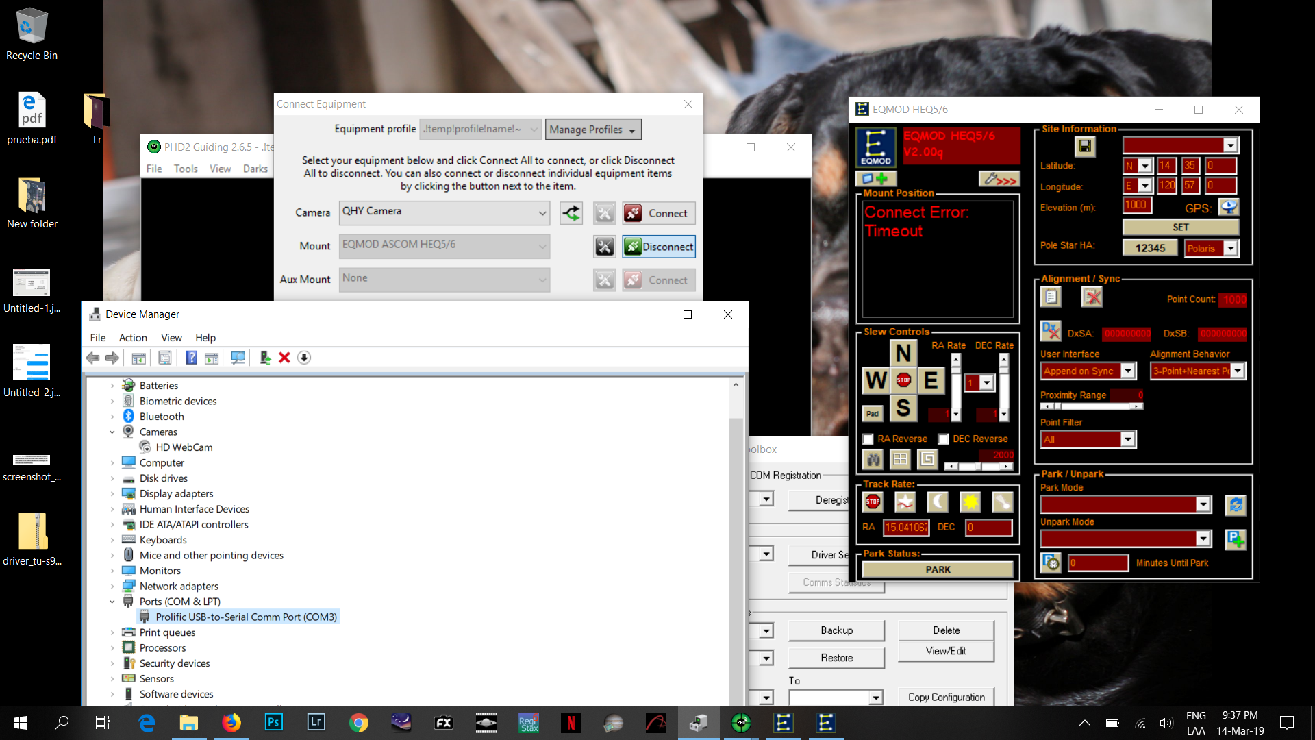

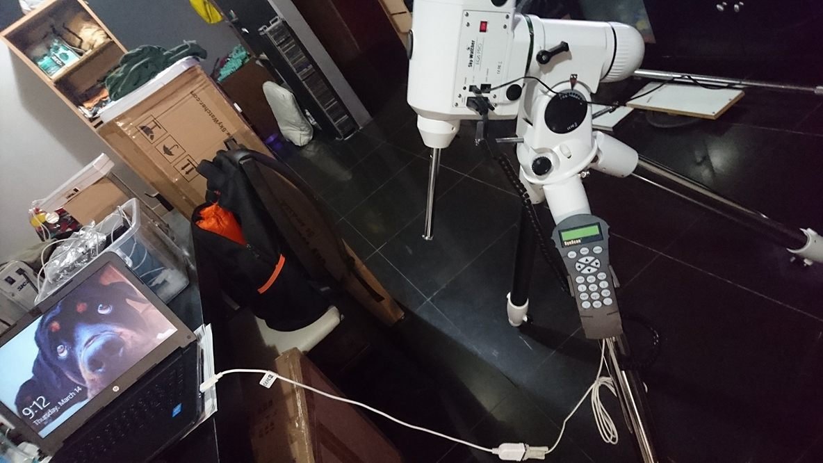

Publicado 15 de Marzo del 20196 a Buenas noches Foro, Ayer por fin adquiri mi esperada EQ-6. Pude armarla y me dispuse a hacer ciertos pasos puertas adentro. El primer problema que se me presento fue a la hora de conectar la Montura a la PC. He leido bastante sobre que estos problemas se deben muchas veces al famoso cable marca Manhattan y el chip prolific. Pero antes de culpar al cable queria estar seguro que no me estoy atascando con alguna obviedad. -Tengo un cable adaptador Serie-USB marca Trendnet. -Baje de la web los ultimos drivers, aunque siempre el Device Manager me lo reconocio como Chip Prolific (se aprecia en la imagen adjunta) -Pude actualizar el Firmware del Hand Controller a la ultima version sin problemas (indicio que el cable va bien?) -ASCOM instalado, voy al Tool Box del EQMOD y en "Driver setup" cuando pongo para que detecte el puerto, me dice que no lo encuentra. (Esta en el COM3 aunque tambien probe cambiarlo de puerto, mismos resultados) Entro el puerto manual -le doy COM3- , le doy los otros parametros, Timeout1000, Retry2, Baud9600 pero al poner ASCOM Connect, me dice Connect error :Timeout. Me estoy salteando algun paso obvio?, sera incompatibilidad del cable? Teniendo en cuenta que mediante el mismo pude actualizar el Firmware y que ademas se me dio por abrir el PHD2 y al poner Conectar a la Montura, conecto sin tirarme error.. donde esta el error? Adjunto 2 imagenes, una para confirmar que esta todo bien conectado (no hay mucha ciencia y no quiero usar ST4) y otra, el screen con lo que describi en el post. Saludos y desde ya gracias por su tiempo

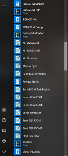

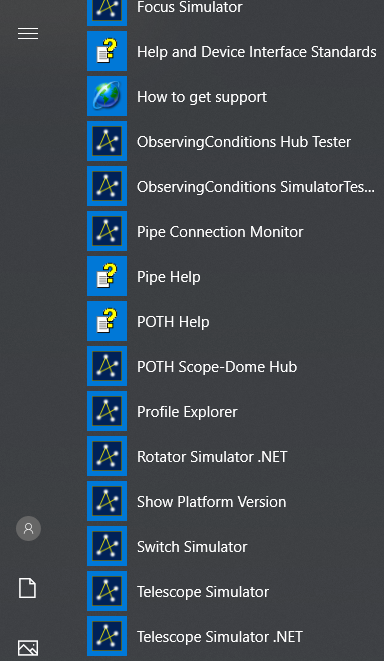

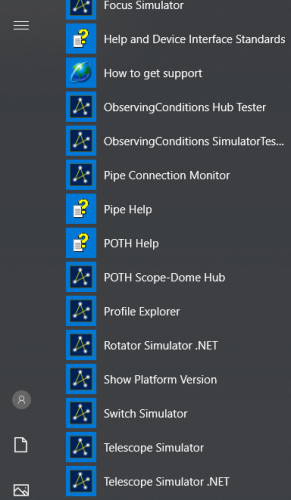

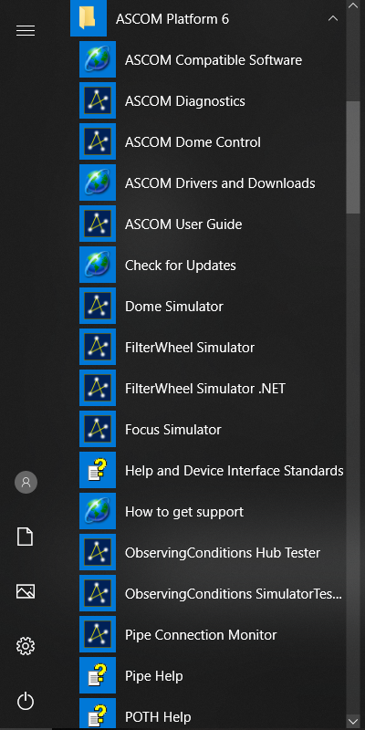

Publicado 15 de Marzo del 20196 a Hola! Primero que nada acordate de poner Utility Function > PC Direct en el Synscan. Si aún así no conecta, abrí Task Manager y cerrá todas las instancias de EQMOD y ASCOM abiertas y luego abrí ASCOMPAD *, y ahí en Devices > Mount > Connect y en lugar de OK, cliqueá en Properties, y ahí entrá el PORT correspondiente. Luego cerrás esa ventana de diálogo y ahí si le das a OK en ASCOMPAD para que conecte, ahora sí debería abrirse EQMOD y conectar, al menos así lo hago yo. ( * si al abrir ascompad la primera vez se abre EQMOD al mismo tiempo, Primero en Devices > Mount > Disconnect ) Saludos!
Publicado 15 de Marzo del 20196 a Autor hace 42 minutos, Godiex dijo: Hola! Primero que nada acordate de poner Utility Function > PC Direct en el Synscan. Si aún así no conecta, abrí Task Manager y cerrá todas las instancias de EQMOD y ASCOM abiertas y luego abrí ASCOMPAD *, y ahí en Devices > Mount > Connect y en lugar de OK, cliqueá en Properties, y ahí entrá el PORT correspondiente. Luego cerrás esa ventana de diálogo y ahí si le das a OK en ASCOMPAD para que conecte, ahora sí debería abrirse EQMOD y conectar, al menos así lo hago yo. ( * si al abrir ascompad la primera vez se abre EQMOD al mismo tiempo, Primero en Devices > Mount > Disconnect ) Saludos! Gracias por responder @Godiex Pense que el PC DIRECT mode iba recien si queria utilizar una app Planetarium y no en esta instancia. Mañana lo voy a probar. Lo que si no pude encontrar entre la millonada de cosas que instala el paquete ASCOM y el EQMOD, es el ASCOMPAD... donde lo encuentro??
Publicado 15 de Marzo del 20196 a Autor Acabo de bajar un ASCOMPAD V120 y encontre todos los menues que me decis, @Godiex Mañana pruebo a tu manera. No me resigno a dar por malo mi cable (todavia) Gracias por la buena data
Publicado 15 de Marzo del 20196 a 1 minute ago, Fer3008 said: Acabo de bajar un ASCOMPAD V120 y encontre todos los menues que me decis, @Godiex Mañana pruebo a tu manera. No me resigno a dar por malo mi cable (todavia) Gracias por la buena data Perfecto, con eso y poniendo el mando en PC Direct Mode no deberías tener problema. Saludos!

Publicado 15 de Marzo del 20196 a Es como dice @Godiex. Tenés que poner PC-Direct. Esto es antes de intentar arrancar el eqmod. De lo contrario no lo reconoce. Saludos PD: no hace falta que te felicite por la montura Javier Iaquinta
Publicado 15 de Marzo del 20196 a Autor @Godiex, @javieriaquinta, @sspatagonia Pude gracias a su ayuda. Obstaculo superado. Ahora cuando el clima me lo permita el proximo desafio sera calibrar el PHD2 y empezar a guiar. Seguramente me encuentre con alguna dificultad, pero le vamos a poner toda la onda. Silvina, me acorde de tu post y le di "Park", por las dudas, aunque solo queria probar que hubiera conexion entre montura-pc ? Olvidate del buen clima en el territorio nacional. Me hago responsable por haber adquirido equipo. Javi, el mertio de la montura es por vivir limitado a arroz y cargar la SUBE los proximos 2 meses. De ser asi, muchas gracias. Hasta la proxima duda. Se agradece la ayuda!

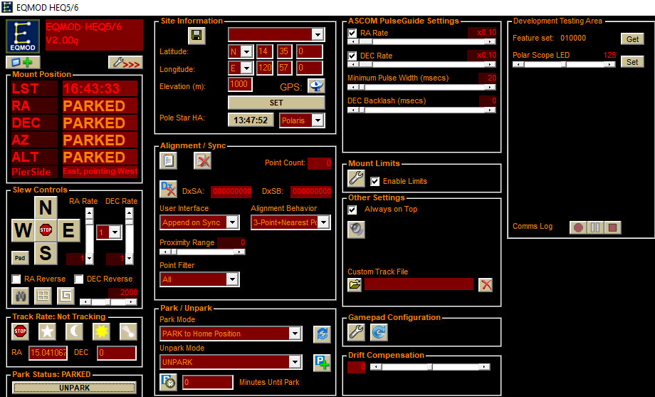

Publicado 16 de Marzo del 20196 a Autor hace 3 horas, Godiex dijo: Excelente. Una cosa que te recomiendo ya, es que en RA Rate y DEC Rate pongas la velocidad en x0.50 en lugar del x0.10 que viene por default, antes de conectar EQMOD con PHD2, así ya te ahorrás ese primer problema común. Éxitos, seguro en 3 o 4 semanas se despeja y podes probarlo Asi que ese seteo trae problemas? ya mismo lo estoy cambiando. Y ya que estamos, si o si tengo que abrir EQMOD para usar... supongamos PHD2 para guiar y ATP Tools para foto?. Tengo bajo la manga una danza ancestral indigena que la tengo que hacer en la terraza, desnudo. Al otro dia todo despejado. No, fotos no mando.

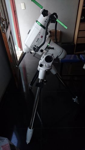

Publicado 19 de Marzo del 20196 a Autor Una duda, un tanto BASTANTE mas basica. Como se observa en la primera foto, la EQ-6 Pro no tiene una pata del tripode marcada como "N" (norte o lead leg). Hay una sola forma de encastrar el cabezal en el tripode, y ninguna pata queda por delante (si por detras, donde esta la tapa del introscopio?). Entonces... cual tomo como lead leg del tripode para apuntar al Sur? ? Editado 19 de Marzo del 20196 a por Fer3008
