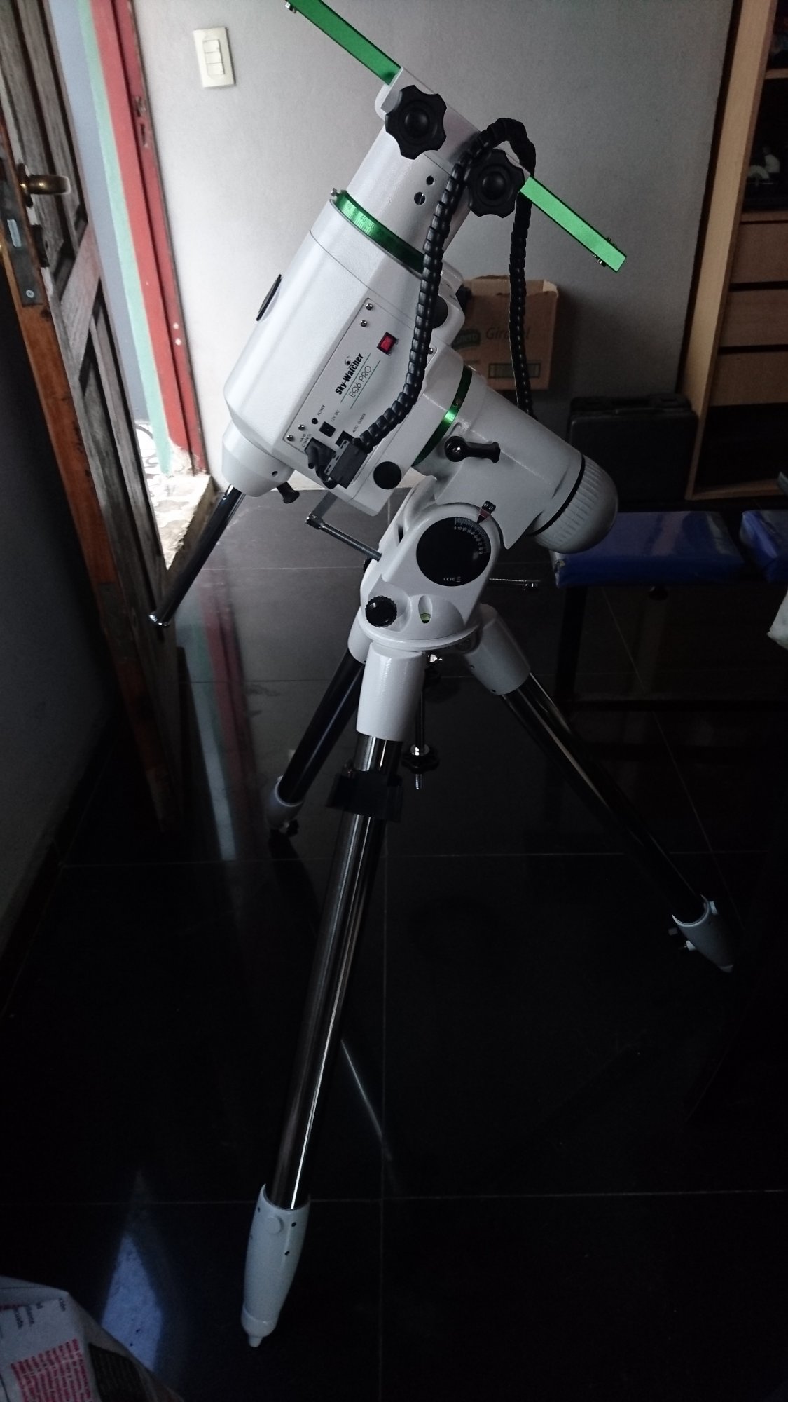

14 minutes ago, Fer3008 said:
Una duda, un tanto BASTANTE mas basica.
Como se observa en la primera foto, la EQ-6 Pro no tiene una pata del tripode marcada como "N" (norte o lead leg). Hay una sola forma de encastrar el cabezal en el tripode, y ninguna pata queda por delante (si por detras, donde esta la tapa del introscopio?). Entonces... cual tomo como lead leg del tripode para apuntar al Sur? ?

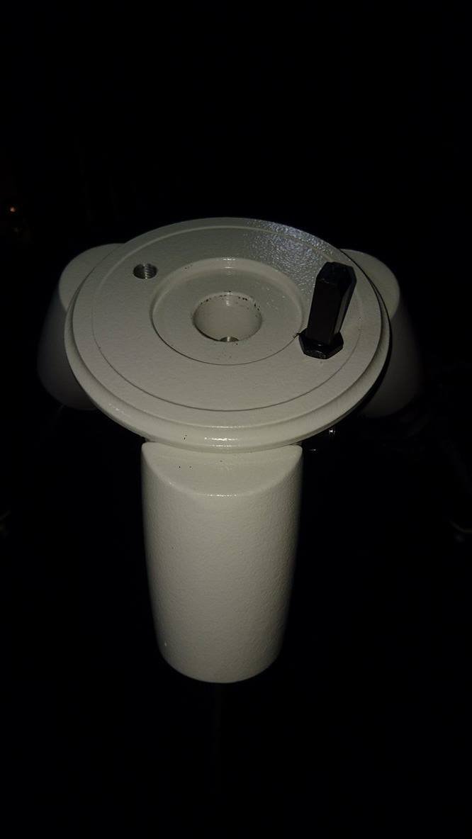

@Godiex, @Hal9000, entonces si yo quito el cabezal, me voy a encontrar con que puedo mover "el coso" donde se encastra el mismo y lo voy a poder girar para que quede mirando hacia una pata, tal como la EQ5?
Gracias por la asistencia ?
hace 3 horas, Hal9000 dijo:
Eso es debido al tornillo del tripode, donde encajan los tornillos de manejo fino.
Fijate que si sacas ese tornillo y lo colocas del lado opuesto (cuando son a rosca, trae otro agujerito), ya podes invertir la montura.
En la heq5 viene fijo, y del lado de la pata, en la eq6 viene el tornillo para cambiarlo tambien (no se en los modelos nuevos).
Es todo fijo en la EQ5, pero no importa, porque está del lado bueno:
Fernando
EDITADO: Que salame. Efectivamente, cuestion de sacar "el piquito" y atornillarlo en el otro agujero, que obviamente, son de las mismas medidas

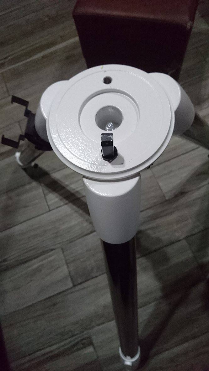

Perdon muchachos, pero a menos que sea algo muy obvio que me este pasando por alto, no se puede girar...
Esta todo fijo. A menos que destornille el piquito ese, lo ponga en el otro agujero, que asumo son iguales..?
Editado por Fer3008
hace 14 minutos, Fer3008 dijo:
Yo tengo la HEQ5, cuyo trípode es fijo pero asumo que ese pico cumple la misma función que en mi setup... permite anclar la montura y girarla con los tornillos de azimut... hace de tope.
Si es desenroscable, deberías probar colocándolo en el otro agujero.
@Ariel_Gustavo, pense que me iba a encontrar con algo que girara, pero no. Era tan sencillo como destornillar el "piquito" y ponerlo en el otro extremo, que hay un agujero hecho obviamente con la misma rosca, para elegir si la lead leg queda del lado del contrapeso o atras. Yo estoy acostumbrado a tenerla adelante, ya que tengo marcado el piso, asi que la deje como en la EQ5 (que tiene marcada la pata Norte con una "N").

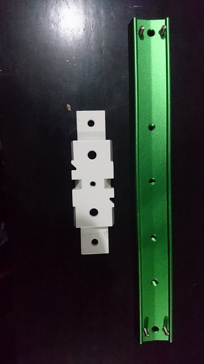

Ahora me encontre con otra duda respecto a la cola de milano. Todas dudas de principiante, claro.
La cola corta, blanca, es de la base de la EQ5, en el cual mi Meade APO 80mm encajaba a la perfeccion.
En la EQ6 Pro, viene una cola verde, mucho mas larga, cuyos agujeros no coinciden con las agarraderas que uso para mi tubo. A excepcion de los agujeros que se encuentran en los extremos, que hallo quedan demasiado separados para un tubo de 80mm.
La pregunta es, puedo usar la que venia usando en la EQ5 en la EQ6 Pro? parece quedar muy bien ajustada, pero necesito la confirmacion de alguno de ustedes que no me estoy mandando un moco. Adjunto ejemplo
(Gracias por la paciencia)
hace 1 hora, Fer3008 dijo:
Claro que si, y queda mejor ajustada.
El problema de esa cola de milano es que es corta, y no permite balanceo del tubo, justamente es para tubos muy cortos o camaras fotograficas.
Si no te sirve la verde, yo te la compro!
más allá de eso, podés usar la corta perfectamente.
