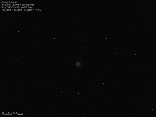

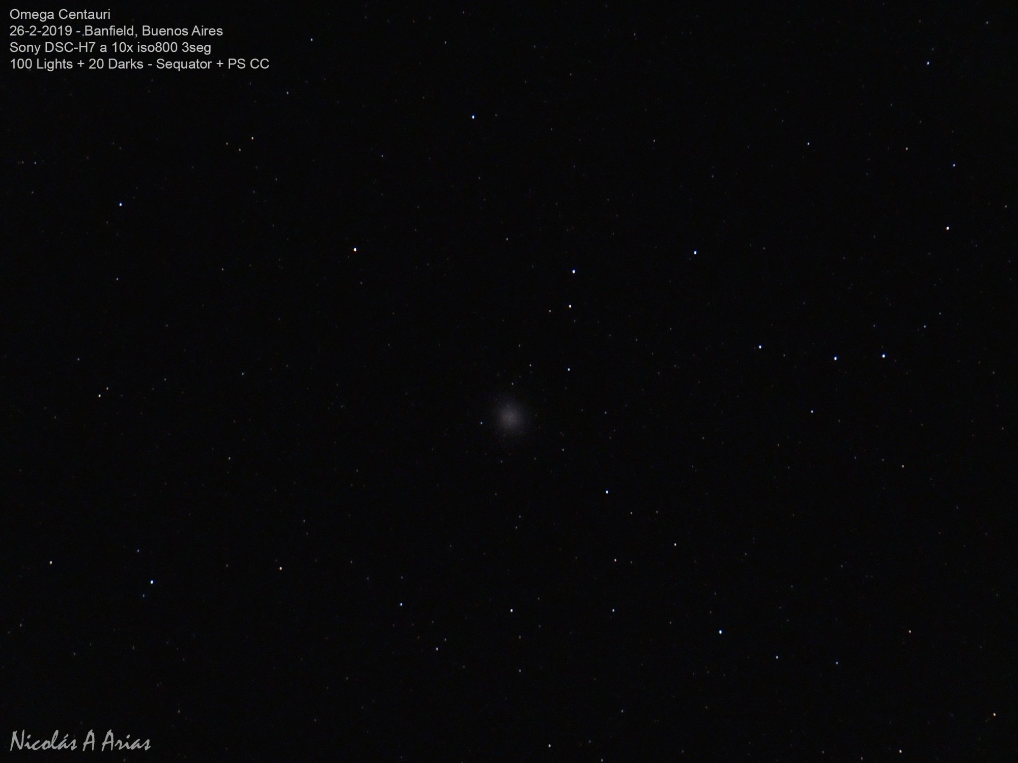

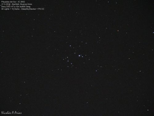

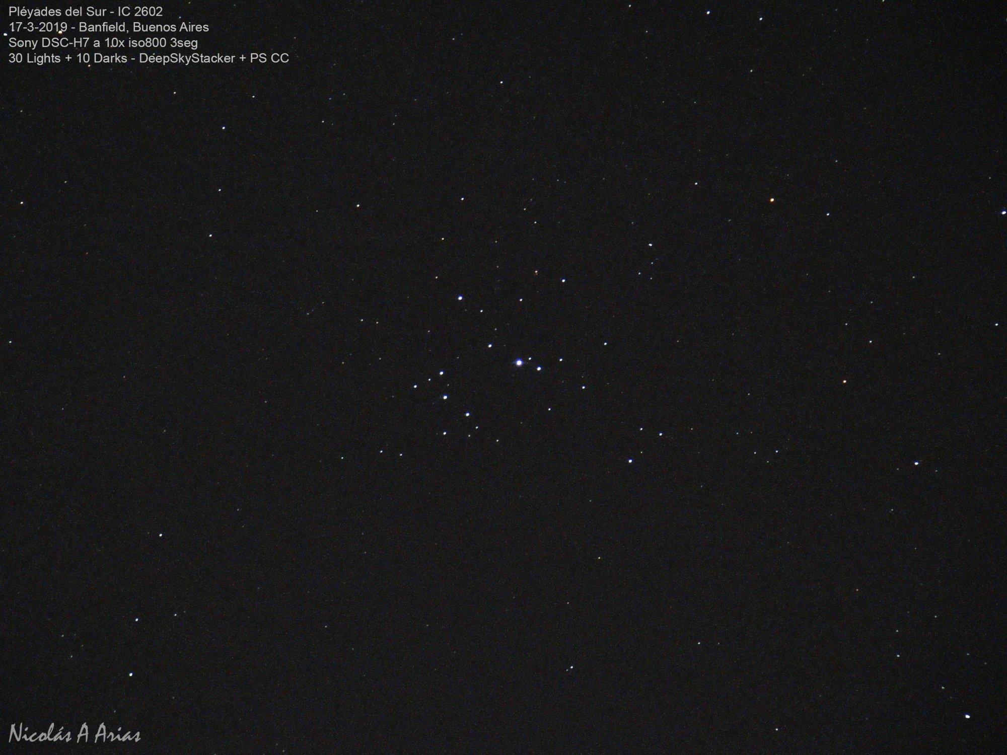

Publicado 18 de Marzo del 20196 a Hola a todos, hace un tiempito me conseguí una sony dsc-h7, es una compacta avanzada, y estoy dando los primeros pasos en astrofotografía y apilado, sin seguimiento ni nada. Después de probar distintas configuraciones, encontré como "aceptable", desde ciudad, iso800 y 3 segundos aprox, a unos 10x de zoom y f4.0. teniendo unos resultados humildes, pero con algo que no se a que se debe, tengo "sombras" del color de las estrellas, les comparto una de anoche, de las pleyades del sur (ic 2602), parecen quemadas. el foco lo tengo ajustado a infinito. Y otra de Omega Centauri, con la misma configuración, pero se nota menos ese "quemado" o sombra, porque son estrellas más tenues. Al tener prácticamente ningún conocimiento técnico de fotografía, no me es tan evidente la causa del problema, Se acepta cualquier consejo, observación, critica o empujoncito jaja desde ya muchas gracias Nicolás Arias (arias.na.ed@gmail.com) Observatorio Cielos de Banfield - MPC X40 - WDS Cod: ANI
Publicado 18 de Marzo del 20196 a Hola Nico. El halo de color azul que rodea las estrellas más brillantes es aberración cromática. Saludos Javier Iaquinta
Publicado 18 de Marzo del 20196 a Autor hace 15 minutos, javieriaquinta dijo: Hola Nico. El halo de color azul que rodea las estrellas más brillantes es aberración cromática. Saludos Hola Javi, gracias por la respuesta. Eso puedo evitarlo por ejemplo bajando el iso, o no usando zoom? o es limitación de equipo? saludos Nicolás Arias (arias.na.ed@gmail.com) Observatorio Cielos de Banfield - MPC X40 - WDS Cod: ANI
Publicado 18 de Marzo del 20196 a Nico, la aberración cromática es propia del lente y hasta donde se no se puede corregir. Siendo compacta, el lente no es cambiable no? Si tuvieras una reflex, deberías usar algún lente APO (que son libres de aberración). Saludos
Publicado 18 de Marzo del 20196 a Hola nico, las sacaste a pulso? o tenés un soporte?, estás usando un ocular?, en la primera tal y como dice Javi, es aberración cromatica, que proviene del ocular, al menos eso me pasaba cuando hacia digiscoping con el celular, el heritage y el ocular. Eso no lo vas a poder evitar, igual no es muy molesto. No se bien en tu cámara, pero en las que yo tengo, el foco verdadero no está nunca justo sobre el foco señalado en inifnito, no se si me explico, siempre es un poquito antes o un poquito después dependiendo el lente. Yo en prinicipio no usaría zoom, al menos en las compacta que tuve el zoom hace que la calidad de la foto baje un poco con el optico, y con el digital drásticamente. Yo las veo muy bien, para el tiempo de expo, y sin seguimiento, seguí practicando con ganas, vas a seguir mejorando, a veces la prueba y error, ayundan mucho! Abrazo
Publicado 18 de Marzo del 20196 a Autor hace 7 minutos, Ariel_Gustavo dijo: Nico, la aberración cromática es propia del lente y hasta donde se no se puede corregir. Siendo compacta, el lente no es cambiable no? Si tuvieras una reflex, deberías usar algún lente APO (que son libres de aberración). Saludos Gracias Ariel, no, no puedo cambiar el lente. saludos hace 4 minutos, cappellettiariel dijo: Hola nico, las sacaste a pulso? o tenés un soporte?, estás usando un ocular?, en la primera tal y como dice Javi, es aberración cromatica, que proviene del ocular, al menos eso me pasaba cuando hacia digiscoping con el celular, el heritage y el ocular. Eso no lo vas a poder evitar, igual no es muy molesto. No se bien en tu cámara, pero en las que yo tengo, el foco verdadero no está nunca justo sobre el foco señalado en inifnito, no se si me explico, siempre es un poquito antes o un poquito después dependiendo el lente. Yo en prinicipio no usaría zoom, al menos en las compacta que tuve el zoom hace que la calidad de la foto baje un poco con el optico, y con el digital drásticamente. Yo las veo muy bien, para el tiempo de expo, y sin seguimiento, seguí practicando con ganas, vas a seguir mejorando, a veces la prueba y error, ayundan mucho! Abrazo Gracias Cape, las saque con un soporte casero, y voy ajustando a mano ja, aprovecho al máximo los recursos que tengo a mano. Las fotos las saco solo con la cámara, no tengo un buen adaptador para proyectar con el heritage y me da miedo el peso sobre el helicoidal. Voy a probar hoy, contra sirio, lo del foco, moviendolo un poquito a ver si mejora, y bajar el zoom para que no sea tan notorio. Saludos Nicolás Arias (arias.na.ed@gmail.com) Observatorio Cielos de Banfield - MPC X40 - WDS Cod: ANI
Publicado 18 de Marzo del 20196 a hace 8 minutos, NicoHammer dijo: Gracias Ariel, no, no puedo cambiar el lente. saludos Gracias Cape, las saque con un soporte casero, y voy ajustando a mano ja, aprovecho al máximo los recursos que tengo a mano. Las fotos las saco solo con la cámara, no tengo un buen adaptador para proyectar con el heritage y me da miedo el peso sobre el helicoidal. Voy a probar hoy, contra sirio, lo del foco, moviendolo un poquito a ver si mejora, y bajar el zoom para que no sea tan notorio. Saludos Yo tengo 2 o 3 bahtinov hecha en mdf un poco gruesa, pero sirven para el heritage, no vale la pena pagar un envio, pero si nos vemos en una SP te llevo una. Esto no te sirve muy a corto plazo (podes ver sino de hacerte una en carton). Abrazo
Publicado 18 de Marzo del 20196 a Hola. Nico. La aberración cromática podes sacarla, minimizar la con Adobe lightroom, por ej. Pero si eso es producto del lente. Un abrazo
Publicado 18 de Marzo del 20196 a Que lindo! Pudiste agarrar las Pléyades,acá aún no termino de oscurecer y dentro de un rato ya están a la altura del horizonte. Hay que seguir intentando mi lema en crossfit es fallarás el 100% de las cosas que no intentes” y lo estoy aplicando en astrofotografia ☺️, onda y práctica y sale cada vez mejor .Silvina
Publicado 18 de Marzo del 20196 a Autor hace 1 minuto, sspatagonia dijo: Que lindo! Pudiste agarrar las Pléyades,acá aún no termino de oscurecer y dentro de un rato ya están a la altura del horizonte. Hay que seguir intentando mi lema en crossfit es fallarás el 100% de las cosas que no intentes” y lo estoy aplicando en astrofotografia ☺️, onda y práctica y sale cada vez mejor .Silvina Muchas gracias! Son las Pléyades del sur IC2602, en Carina Nicolás Arias (arias.na.ed@gmail.com) Observatorio Cielos de Banfield - MPC X40 - WDS Cod: ANI
Publicado 19 de Marzo del 20196 a Muy buenas imágenes! Para que la aberración cromática sea mínima trata de centrar lo más posible la cámara usando un objeto brillante, la luna por ejemplo así al menos hago yo (por proyección por ocular) En cuanto al zoom de tu cámara más de 7x no sería recomendable, así podes tener un buen foco manual (o automático que también es bueno en esa cámara) Saludos y buenos cielos!
Publicado 20 de Marzo del 20196 a Hola Nico, por lo que pude entender estas haciendo campo amplio, si es así, entonces comprendo el porque tan chiquita Omega Centauri. La verdad que esta muy buena esa foto!! Saludos Luis SkyWatcher 130/650 - Oculares: SP 25mm, BST 18mm, BST 12mm, BST 8mm, BST 5mm - Barlow: SW 2x acromático
Publicado 20 de Marzo del 20196 a Autor hace 8 horas, Lucho2000 dijo: Hola Nico, por lo que pude entender estas haciendo campo amplio, si es así, entonces comprendo el porque tan chiquita Omega Centauri. La verdad que esta muy buena esa foto!! Saludos Gracias lucho! Si estoy haciendo campos amplios, no me gusta el peso que ejerce la cámara para hacer proyección en el Heritage . Saludos Nicolás Arias (arias.na.ed@gmail.com) Observatorio Cielos de Banfield - MPC X40 - WDS Cod: ANI
Publicado 20 de Marzo del 20196 a La aberración cromática suele reducirse al cerrar uno o 2 pasos la apertura del lente, pero eso aumenta los tiempos de exposición, lo cual sin seguimiento probablemente no sea buena idea. A veces los softwares de edición tienen la opción de remover la aberración. No es perfecto, pero puede servir. Esa aberración violeta se llama purple fringing. Fernando
Publicado 20 de Marzo del 20196 a Autor Gracias a todos por la info, voy tomando nota, en cuanto tenga una noche decente haré la prueba, a menos zoom, más tiempo de exposición y cerrando un poco el obturador. También estoy mirando algunos Tutos de pixinglight para el procesado. Saludos Nicolás Arias (arias.na.ed@gmail.com) Observatorio Cielos de Banfield - MPC X40 - WDS Cod: ANI
