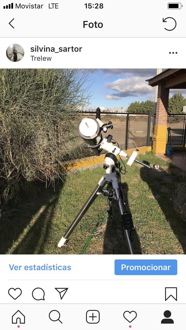

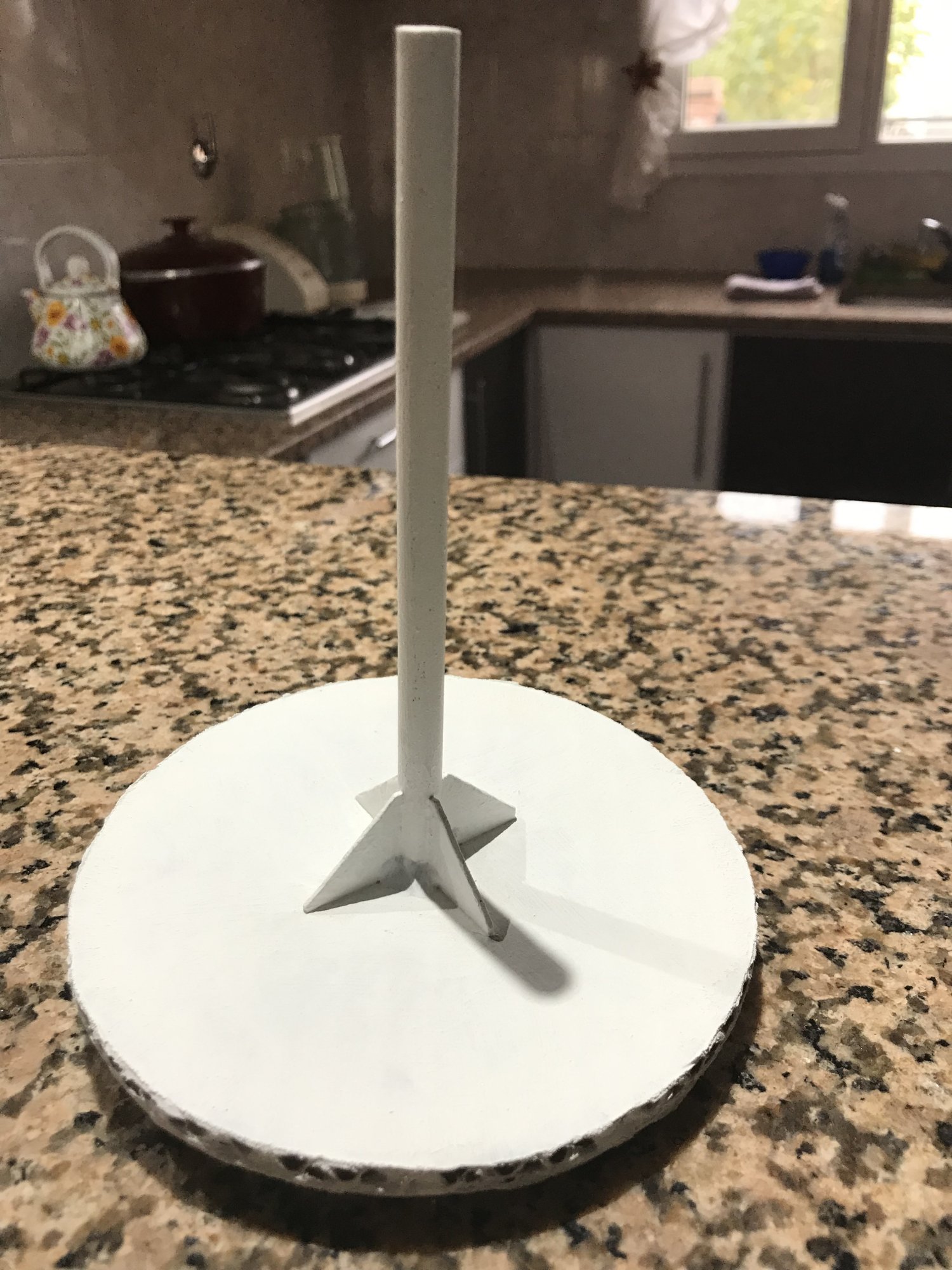

Publicado 21 de Marzo del 20196 a Si te sirve como aporte yo fotografíe el sol con esta máscara que me hizo un amigo , para estar segura que estaba apuntando al sol , es captura de instagram estoy viajando si queres cuando llegue te mando especificación , saludos
