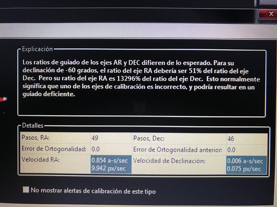

Buenas noches.desde las 20hs hasta recien tratando de hacer un guiado,a medias lo logre,comence que un guiado poco feliz he leido que el viento dificulta la operacion de guiado.Mientras corrian 29 nudos,el cartel mostraba que la estrella se perdia ,cosa que le atribui al viento.Luego al colocarle la camara comenzo a mostrar carteles de [los valores de velocidad y dec varian inesperadamente.Corte todo y balencee el peso nuevamente,,,Alli comenzaron a salir otros carteles siempre reiterando lo mismo RA yDEC,bien,la pregunta en concreto seria ,sino lo hago muy largo,esto es problema de balance o de confuguracion?la puesta en estacion estoy segura esta bien.dos estrellas y alineado a la polar,y verificado con metodo de deriva.Muchas gracias de antemano !
Hola Silvina.
Si desbalanceaste tenés que volver a calibrar. El phd2 calcula el backlash en el proceso de calibración. Un cambio en el balanceo podría modificar esa holgura de los ejes.
Podría ser tema de configuración y parámetros. Habría que repasarlos.
También, y esto en todo momento, deberías procurar que no haya ningún cable colgando. Éstos te arruinan el seguimiento y guiado.

Hola buenas tardes,hoy dudo pueda hacer algo, estamos con vientos fuertes, si te paso captura de seteo me orientarías en que le estoy errando? Feliz por que avance un montón y siento que estoy cerca ☺️, gracias

Más claro imposible , claro yo apague todo hice nuevo balanceo pero me falto alinear a las tres estrellas!estuve desde las 20 hasta las 02:30 buscandolenla vuelta, no fue en vano fui aprendiendo sobre la marcha , traté de googlear lo que me estaba fallando , y bueno,,, es difícil a veces . Hacia mucho frío tenía los pantalones que use en la Antártida ,las remeras del mismo origen ja ja  pullover campera gorro de lana , el viento jodia y yo luchaba con el Dec Y el Ra pero dije “ si suspendo ahora no lo aprendo mas”y le metí onda hasta que entre en este círculo vicioso de error continuo , pero ya era un error más decente , no tan obseno como cuando arranque ,así que muchas gracias , ni bien pare el viento de hoy que es tremendo intento ya con bases más sólidas, gracias
hace 2 horas, sspatagonia dijo:
Claro. Si apagás todo se pierde la alineación. Parqueá la montura y después apagá. Si no moviste nada, cuando la encendes te pregunta si querés tomar los datos del parqueo, con lo que arrancás desde donde alineaste.
Si tenes conexión con otra máquina que esté dentro de tu casa, con el TeamViewer podes seguir la captura sin estar a la intemperie. Pero esto, claro, cuando esté todo marchando.
No desestimes una noche mediocre. Son las mejores para ajustar el setup y aprender. Después encaras las mejores noches con todo afinado. Con mucho viento no vas a poder guiar en forma aceptable, pero dudo que no puedas practicar los ajustes. Igual, con mucho viento y frio dudo de armar a esta altura :mrgreen:
Después, si la cosa sigue sin andar, pasanos los parámetros del phd2.

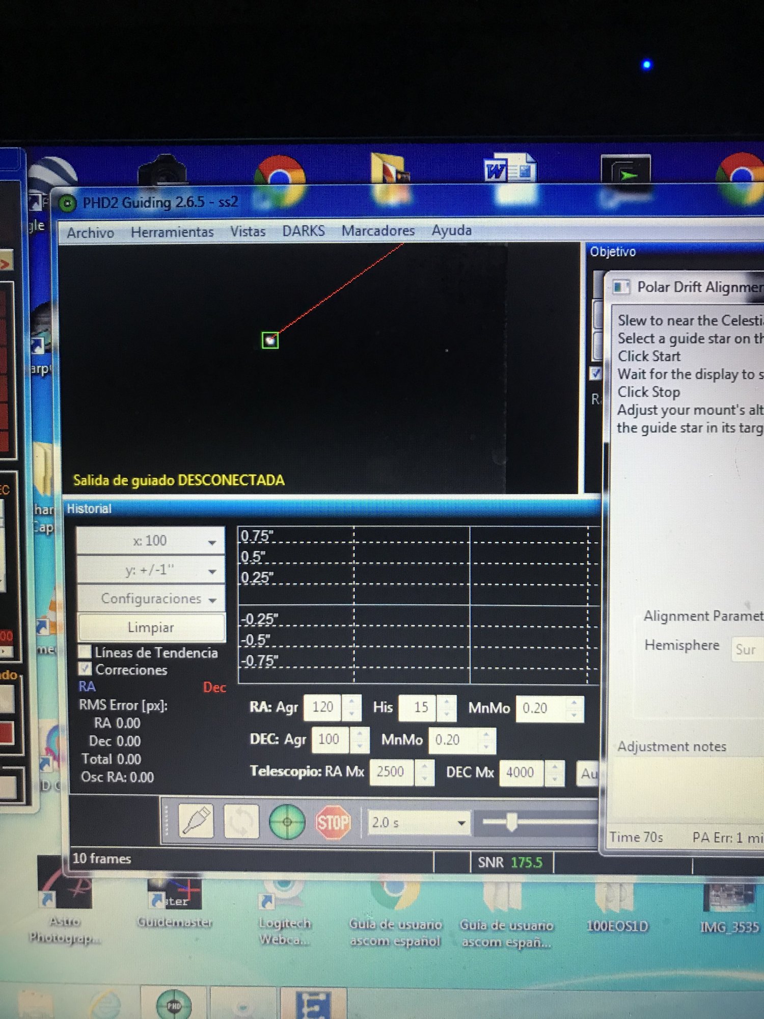

Hola @Godiex aún estoy nueva en esto,de hecho me decía que la velocidad de guiado era0,9 y yo creo que debe estar en 0,5 y PHD no me lo deja cambiar, el lunes Ricardo me despacha la cámara y para cuando llegue quiero tener esto bien aceitso, ahora lo leo un poco al tema , muchas gracias por tu valioso aporte ☺️
Velocidad de guiado: eso lo seteas vos en EQMOD y PHD2 toma nota y ajusta el calibrado a ese parametro, pero si lo querés cambiar tenés que volver a calibrar con la nueva velocidad. 0,5 es aconsejable pero creo que si lo pusiste en 0,9 no deberia traer problemas. Le cuesta más cuando está debajo de 0,5.
El 0,61" que te decía es el "RMS Error" (lado izquierdo de la grafica de PHD2). Cuanto más bajo ese valor quiere decir que mejor calibración y alineado polar tenés.
Por debajo de 1" es un un muy buen guiado, y 0,6" es excelente.

Y una última: probá a bajar la agresividad de RA, está en 120 y es mucho; aparte no parece que lo necesites. Cuanto más baja puedas ponerla, mejor. Probá en 70 y si guia bien, bajala más aun.

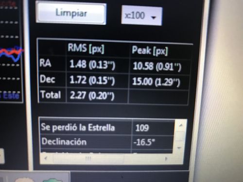

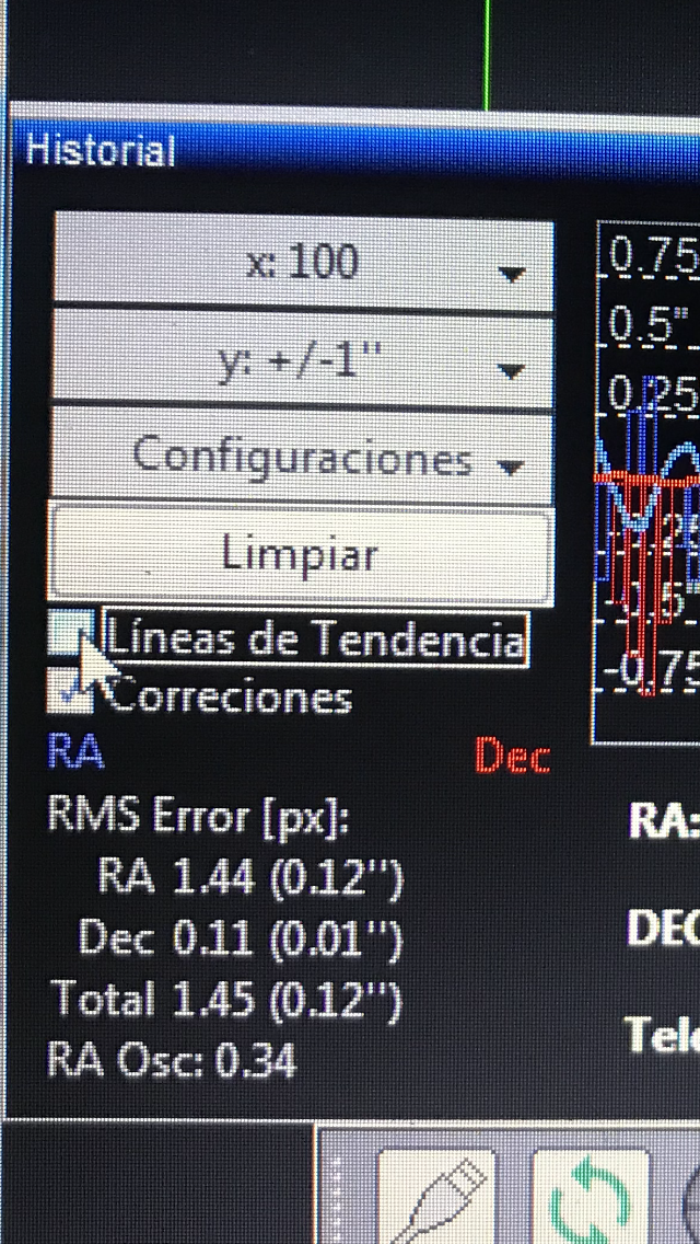

Hola buenas tardes,,,,creo que encontre mi problema y lo queria compartir,anoche hice un guiado excelente sin camara ,precioso,sin problemas durante mas de media hora y con una camarita web (espero ansiosa la que me llega seguramente pasado mañana ).Apague todo,coloque la camara previo haberle ajustado los dientes a la montura por que patinaban,habiendo balanceado y y puesto en estacion nuevamente  ,,,y,,,un desastre,pero cuando comence a escuchar que los dientes se patinaban nuevamente me hice una pregunta ,,,¿cuando pesa todo esto?me subi a la balanza con todo el equipo ,camara incluida y llegaba a los 9,300 kilogramos .Estoy casi al limite asi que hoy le pongo una camara mas modesta de unos 850 gramos y voy a estar mas liviana ,por lo que veo el problema es el peso,aunque se balancee estoy muy en el limite .Solito sin camara el RMS me tiraba 0,2 si pongo la camara y balanceo bien deberia andar, es Guiado no es ciencia oculta ni espiritismo para encomendarse a los seres superiores para que salga bien,,,quizas con un EQ8 andaria de lo mas bien,,,esta noche vuelvo a probar pero estoy segurisima que es exceso de peso .Saludos,,,y ojala esta noche haga una linda foto aunque sea con una camara standar =).Silvina
Buenas tardes
si el rms te tiro 0,2 lo tenes mal configurado
fíjate que te muestre la gráfica en segundos de arco y no en píxeles
las pautas son iguales tanto para una eq5 como para una eq8
con ese peso que tenes no deberías tener problemas
hace 1 hora, DamianS dijo:
Buenas tardes
Hola Damian en qué lugar del gráfico estaría el segundo de arco?
hace 3 minutos, sspatagonia dijo:
Pica  en configuración
luego chequea que en vez de pixel diga arco segundos
