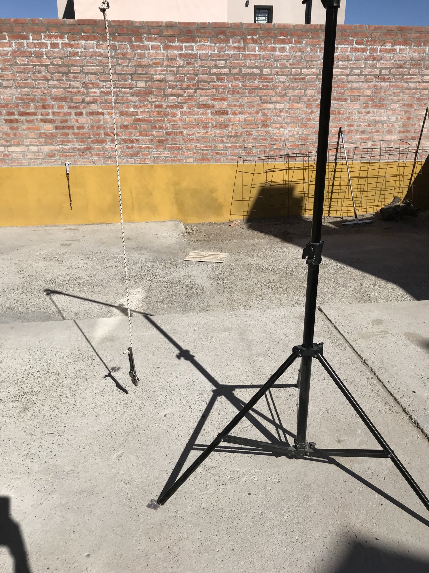

Publicado 28 de Marzo del 20196 a Hola @Jero_gomez , ayer aproveché he hice esto, esperé el paso del meridiano y marqué en mi caso el sur como corresponde ☺️
Publicado 28 de Marzo del 20196 a hace 36 minutos, criswille dijo: deberías evitar poner la montura en el escalón..... Ja ja jaaaa Sisi más vale estaba calculando la línea por que atrás tenía la sombra del asador , de hecho no le puse una plomadaa , con el viento le puse dos llaves ja ja ja Editado 28 de Marzo del 20196 a por sspatagonia
Publicado 29 de Marzo del 20196 a Tal vez tendrías que haber ubicado la soga más para el lado de la cámara, si la marca va arriba del escalón, así hay mas sombra arriba del escalón. O al revés, si la marca va abajo. Eso te permite trazar la marca norte-sur directamente, cuando el sol está cruzando el meridiano local. Cuando se usa el método de la brújula y la declinación magnética, la declinación magnética de suma a lo que diga la brújula. Si estás mirando la marca del sur en 180 grados y la declinación mag es de 2,5 grados, el sur real está en la marca de 182,5 grados. No piensen en este u oeste, porque se la van a mandar, ya que si miras al sur, el este está para el otro lado que si miras al norte. Saludos Editado 29 de Marzo del 20196 a por fsr Fernando
