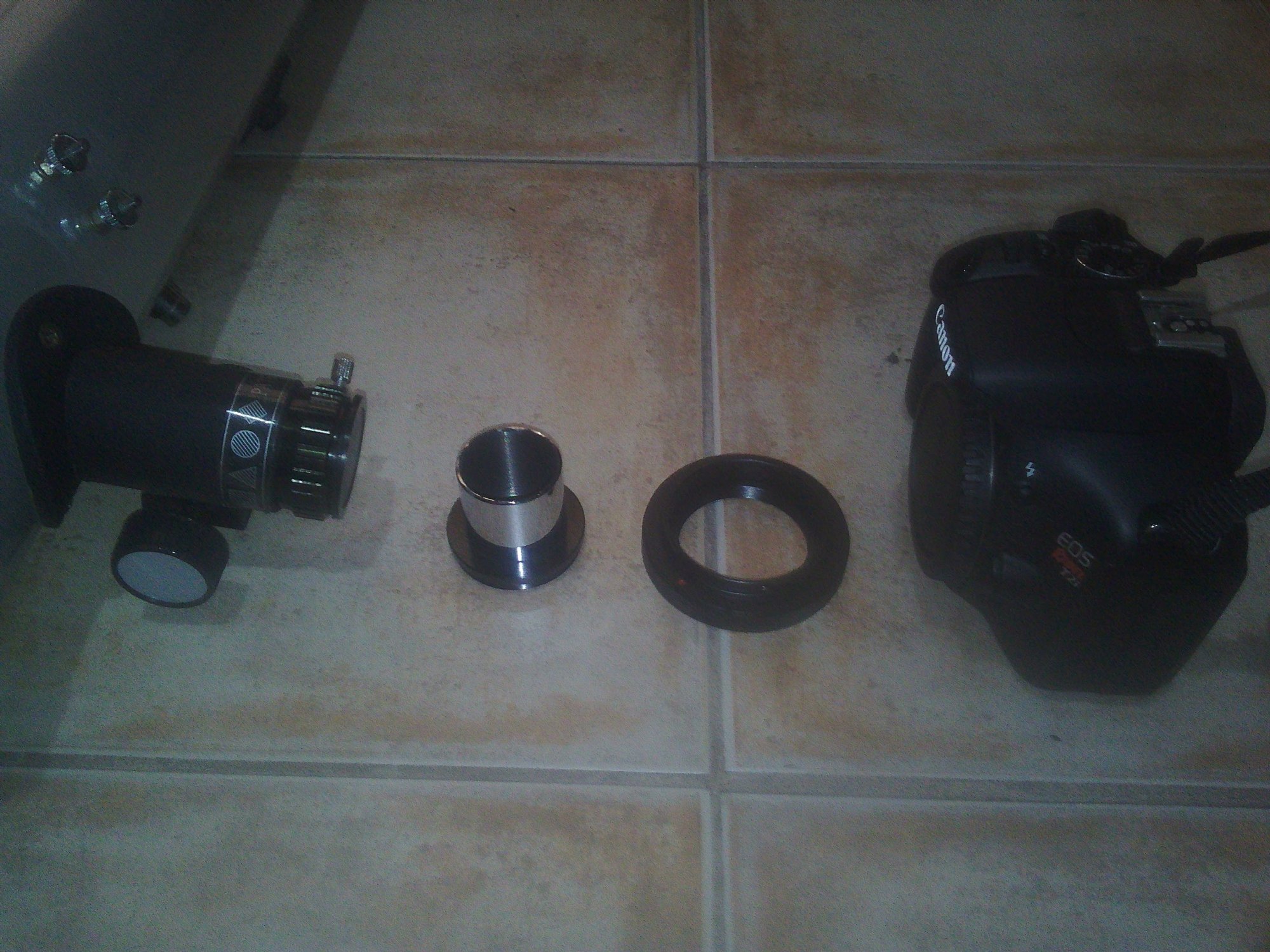

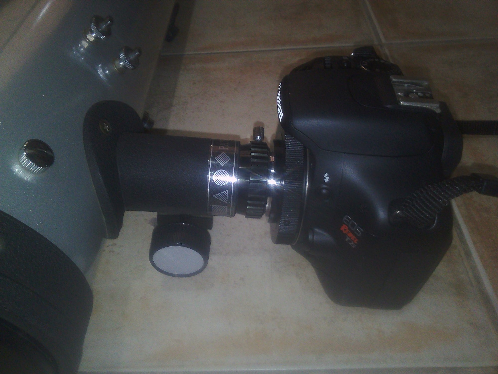

Publicado 25 de Marzo del 20196 a Autor 16 hours ago, Godiex said: Hola, podrás subir una foto de cómo conectaste la cámara? A veces se pueden quitar algunas conexiones intermedias y llegar al foco. Saludos! 16 hours ago, Tunitas said: Como estas acoplando la camara al telescopio ? tal ves debas usar un adaptador con el barlow o de ultima por proyección ocular. Gracias a ambos por responder. La conexión es telescopio - Adaptador 1.25" - Anillo T - Cámara Que todo armado queda así Tengo un barlow 2x. Lo tenía dando vueltas la noche que hice la prueba, pero no recuerdo si lo utilicé (es la edad ?)
Publicado 25 de Marzo del 20196 a Hola @lgv Lamentablemente no parece que hubiera mucho que se pueda quitar, aunque quizá haya alguna manera de conectar el anillo T directo al tubo del enfocador. Probá a desenroscar el terminal del tubo y fijate si no lo podés enroscar en el anillo T directo, con eso ganarías 1 cm y pico. Es una idea. (Si no encajan, tenés una opción más: tu adaptador de 1,25" se desarma en dos parte, podés enroscar el anillo del adaptador de 1,25" al anillo T y ver si eso te permite enroscarlo al tubo directo.) Con el Barlow en cambio seguro vas a poder hacer foco, te va a servir para la Luna y planetaria, a costa de un poco de luminosidad y definición. Saludos! Editado 25 de Marzo del 20196 a por Godiex

Publicado 26 de Noviembre del 20195 a Si es el skywatcher, o uno con el mismo focuser, el cilindro donde va el ocular se desenrosca y queda expuesta una rosca T, donde va el anillo T directamente. Fernando
