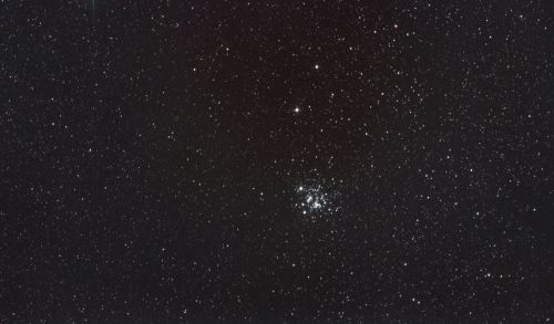

Buenas a todos,
les quiero compartir una imagen que hice el pasado 24/03. Lo hice desde el patio de casa, bastante polución lumínica. Lamentablemente tuve dos grandes errores (además de los más pequeños de todo principiante ajajja), no hice tomas de FLAT y de mi librería de Darks, justo no tenía en la ISO y Tiempo de exposición que utilicé.
les paso mi setup:
Montura: EQ6R
Tubo: SW150/750
Tubo Guia: generico de 60mm
Camara: Canon T5i sin modificar
BackyardEOS
PHD2
30 Light de 45seg, ISO1600
30 BIAS
0 Flats :-(
0 Darks :-(
Integrado y procesado con Pixinsight
Se que son pocos light y poco tiempo de integración, pero prioricé lograr hacer funcionar todo el software en conjunto puesto que venia teniendo inconvenientes, por suerte finalmente lo resolví.
Si bien es bastante básica la imagen que logré, lo cierto es que quedé bastante conforme siendo toda la sumas de errores de esa sesión.
Voy a terminar de armar mi librería de Darks y procesaré nuevamente por lo menos agregando darks a ver que resultados obtengo.
Gabriel

Hola Gabriel muy linda!!!, te comento un par de cositas, librerías de darks sirven sólo para las refrigeradas, a la temperatura que se hicieron los lights y los darks. Los Flats no son super necesarios, pero los darks y bias sin. Tenés muchísimo gradiente en la foto, hiciste dynamic background extratction en pix??.
Abrazo!
Muy bien Gaby.
Elegiste un excelente objeto para ejercitar la adquisición. Ahí es cuando se ve el concepto de disciplina en esta actividad.
Hay un desplazamiento en las estrellas. Habrá que ajustar el guiado. Pasá después tu setup completo de guiado y los parámetros que tenés seteados y los que utilizas durante la adquisición.
Para cúmulos abiertos, sobre todo brillantes que no tienen nebulosa, te conviene bajar los ISOS y tiempo de exposición (de hecho, ISO800 es más que suficiente para la T5i). Como dijo una vez @carlosdn, lo que la cámara no captó, los ISOS no te lo van a dar. Se captan fotones exponiendo. En estos casos, elevar los ISOS puede saturar las estrellas, principales protagonistas.
Fíjate acá, donde la expo es de 15 segundos a ISO200. Y aún así, está al borde de la saturación. También nota que no utilicé darks, lo cual me obligó a bajar el fondo hasta hacer desaparecer el ruido.
Los darks son necesarios. Por eso es útil armarse de una librería de darks en varias temperaturas y varios ISOS. Si la cámara no es refrigerada, conviene tomarse el trabajo de sacarlos la misma noche, así se reutilizan en los siguientes meses si la temperatura ronda el valor.

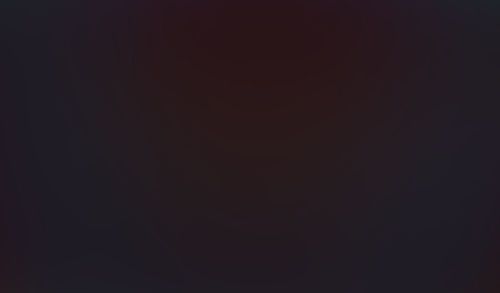

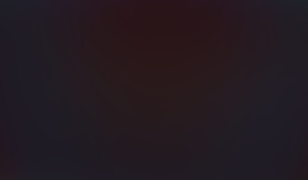

En cuanto al Pixinsight, tenes un gradiente de rojo que se puede sacar con AutomaticBackgroundExtraction.
Acá te pego, bastante saturado, lo que restaría la herramienta:
El brillo del fondo está más que bien. El cielo no es negro, y así como te quedó a vos está bárbaro.
