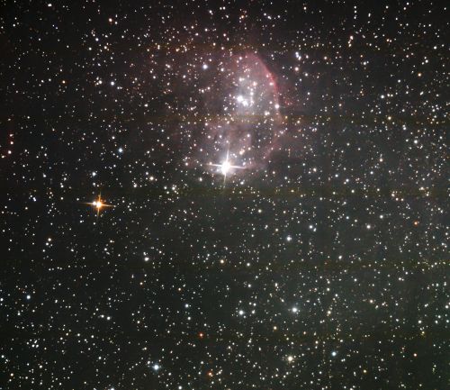

Publicado 1 de Abril del 20196 a Buen dia...alguien podria explicarme a que se deben esas rayas que aparecen en mis fotos...antes nunca aparecieron, hace un par de meses comenzaron No se si es algun parametro mal configurado en la camara,que cambie por error.Me aparece en todas y de diferentes dias...en este caso son 25 ligths de 60 seg, iso 1600,canon t6i sin modif, con sus darks ,flats y bias.Con un procesado rapido en PS Teles 150/750.(aparece con iso 800 tambien) Muchas gracias Editado 1 de Abril del 20196 a por Guillermo Scigliano
Publicado 1 de Abril del 20196 a Guillermo, eso se llama banding, y es un patrón de ruido. Para eliminarlo, tenés que hacer dithering (mover el tubo un par de pixeles entre toma y toma). Yo lo hago con el APT (que uso para adquisición) guiando con PHD2, aunque hay otras alternativas. El Pix tiene también una herramienta (no recuerdo el nombre exacto), que quita artificialmente el canon banding, aunque la mejor alternativa es el dithering. Saludos

Publicado 1 de Abril del 20196 a Autor hace 16 minutos, Ariel_Gustavo dijo: Guillermo, eso se llama banding, y es un patrón de ruido. Para eliminarlo, tenés que hacer dithering (mover el tubo un par de pixeles entre toma y toma). Yo lo hago con el APT (que uso para adquisición) guiando con PHD2, aunque hay otras alternativas. El Pix tiene también una herramienta (no recuerdo el nombre exacto), que quita artificialmente el canon banding, aunque la mejor alternativa es el dithering. Saludos Hola.. en el caso del banding, la lineas no son irregulares ???, como una especie de lluvia incluso en otras direcciones ???

Publicado 1 de Abril del 20196 a hace 45 minutos, Ariel_Gustavo dijo: El Pix tiene también una herramienta (no recuerdo el nombre exacto), que quita artificialmente el canon banding, aunque la mejor alternativa es el dithering. Es tal cual. Con ese script se soluciona. Solo hay que tener en cuenta que el script corrige bandas en horizontal. Si las bandas salen en vertical, hay que rotar la imagen, aplicar el script, y volver a desrotarla. Saludos Javier Iaquinta
Publicado 1 de Abril del 20196 a Autor hace 22 minutos, Godiex dijo: Fijate este thread, que me parece que tenés el mismo problema: https://www.cloudynights.com/topic/558071-canon-7d-mark-ii-horizontal-bands-in-images-magenta-green/ y...se parece...lo llamativo en mi caso es la equidistancia entre las lineas...son muy regulares, luego lo leo detenidamente..Muchas gracias
Publicado 1 de Abril del 20196 a hace 44 minutos, Guillermo Scigliano dijo: Hola.. en el caso del banding, la lineas no son irregulares ???, como una especie de lluvia incluso en otras direcciones ??? Son en forma de bandas horizontales y pueden ser verticales, que cruzan de forma recta la foto. Yo tuve y solo desapareció con dithering. La herramienta de Pix puede ser efectiva, pero si el ruido es muy fuerte no se si lo quita del todo)
Publicado 2 de Abril del 20196 a Autor buen dia...he estado investigando con este tema y por lo visto es problema del sensor... He aqui la pagina donde un usuario de Canon tenia exactamente las misma lineas https://community.usa.canon.com/t5/EOS-Rebel/Rebel-T6I-Sky-Banding/td-p/200363
