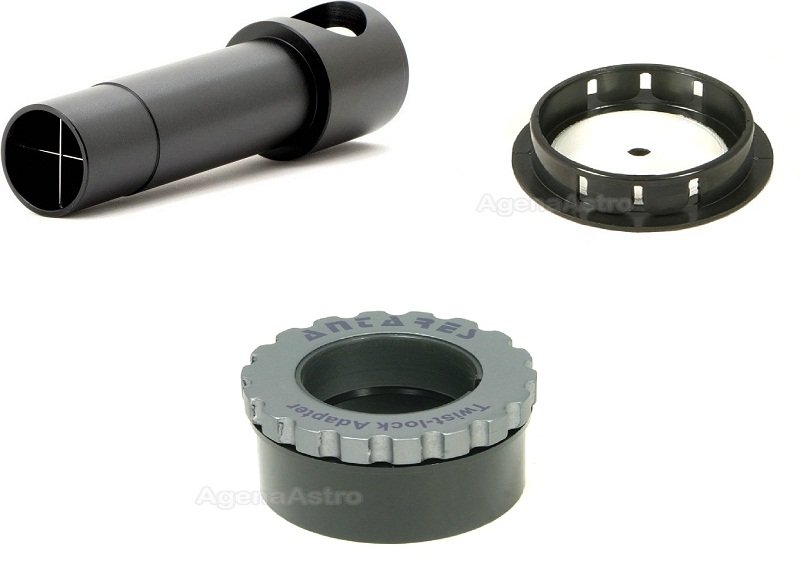

Publicado 1 de Abril del 20196 a hace 2 horas, Philippulus dijo: Una vez que he colimado el teles en una posición del colimador y lo he dejado perfecto, si giro el colimador unos grados sobre el portaocular, el punto laser se vuelve a salir ligeramente del centro del primario...... y así "ad infinitum" Guillermo puede que tu colimador láser este descolimado y suena justamente el caso. Te convendría apoyar el tubo en modo horizontal (para eliminar juegos), colocar el colimador y girarlo. Si el punto de luz rota, es por que esta descolimado. Acá te dejo un tutorial sobre como resolver el problema. En mi caso en realidad uso herramientas pasivas de colimación, por lo que salvo algún toqueteo grosero de la cruz de metal o similar, la precisión es muy buena. Al caso, al rotar el cheshire reticulado la cruz siempre esta sobre el mismo punto en el espejo. Lo mismo con la tapa reflectiva. Colimadores láser trato de evitarlos a no ser que sean de buena calidad o sepa que están bien colimados. También cuento con adaptadores auto-centrantes para evitar juegos en el focuser. hace 2 horas, Philippulus dijo: Mi conclusión es que los colimadores sirven para ajustar espejos cuando están muy desajustados, pero la alineación perfecta no existe. Una colimación cuasi perfecta y en el orden por debajo del milímetro en el primario es alcanzable, en particular si se cuentan con buenas herramientas. El problema viene con la suma de errores: centrado de araña, escuadra del focuser, juegos en éste, centrado del focuser y su alineación con el primario, etc, etc, etc. Saludos!
