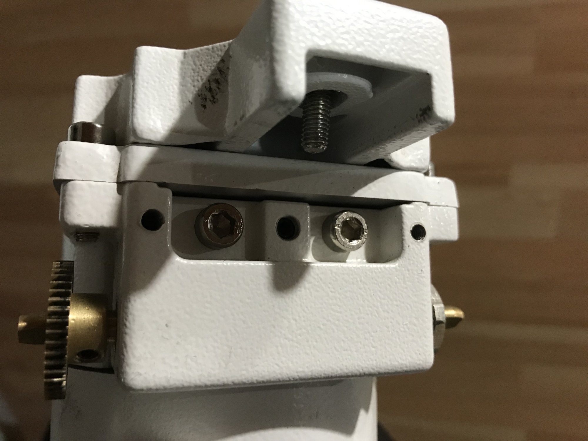

Hola buenas tardes a todo, estoy acá con una duda, el guiado me tiraba “ problema mecánico” bien ahí metí mano, ahora me pregunto si es normal que el tornillo de la derecha del DEC se pueda ajustar y el de la izquierdas tenga una especie de “ tope” dado que llegado a un determinado ajuste se vuelve a aflojar solo,no sé si es así para que no se ajuste en demasía o si está girando en falso, espero con  la caja abierta para ver si debe ser así o no , muchas gracias

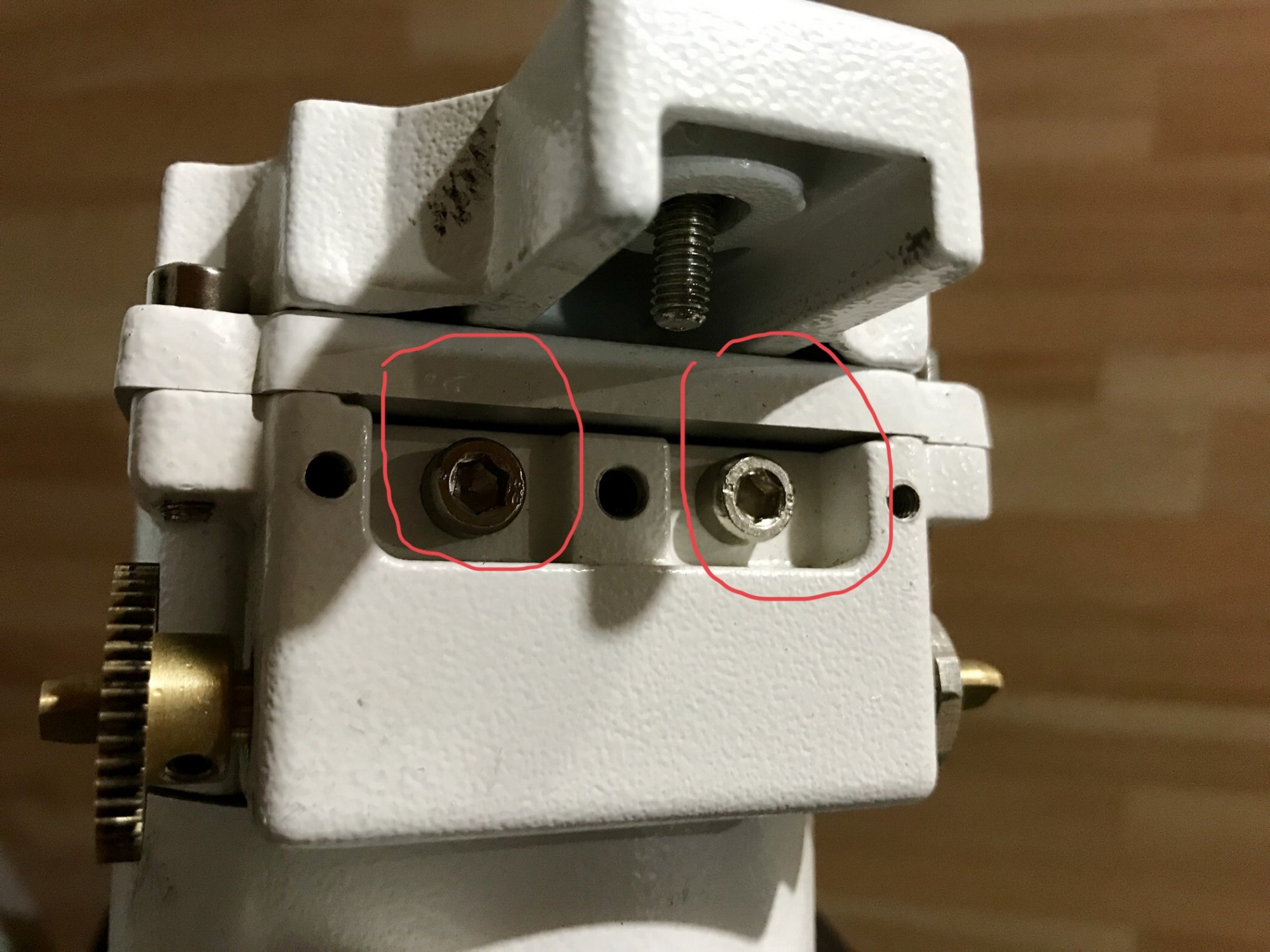

A que tornillos te referis ? Marcalos en la foto y subila
Por qué saqué el de arriba e intercambie y ajusta pero quizás es un tope , sino ese tornillo ( izquierdo) está muy flojo
Igual no es que voy a ajustar con alma y vida sino los engranajes no van a caminar pero mínimo necesita ajustarse un poco y giraba en falso
Esos tornillos tienen un ajuste de 1/8 de vuelta como mucho, si te pasas se "agarra" el sinfin a la corona, si queda flojo tenes backlash. Si te fijas en el centro hay otro tornillo tipo "prisionero" que marca el tope de distancia a la que podes acercar el sinfin a la corona. Estos tornillos ajustan, si llegas a un tope y se afloja entonces el problema puede ser que se haya volado la rosca. Te recomiendo verla con alguien que tenga experiencia en ajuste de backlash, no es trivial ajustarlo, podes hasta doblar el sinfin si quedo muy agarrado.

El engranaje que va a la punta del sinfin esta al reves, te quedan los prisioneros del lado de adentro haciendo complicado ajustar, de hecho no deberia ir asi. Aca lo podes ver mejor, es la instalacion de un kit para EQ5 pero el concepto es igual.
Gracias ahí le estoy pasando el dato a mi hijo que estudia ingeniería electromecánica
Ahí ya ajustado , desarmado y vuelto a armar suena precioso, antes se escuchaba cómo patinaban los dientes , gracias Ricardo
