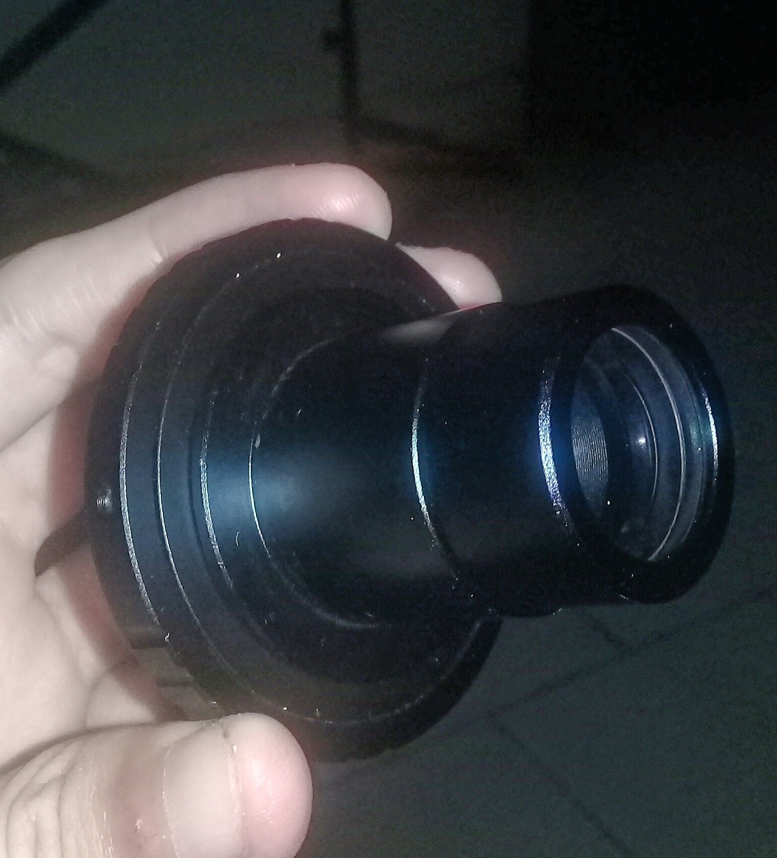

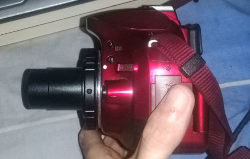

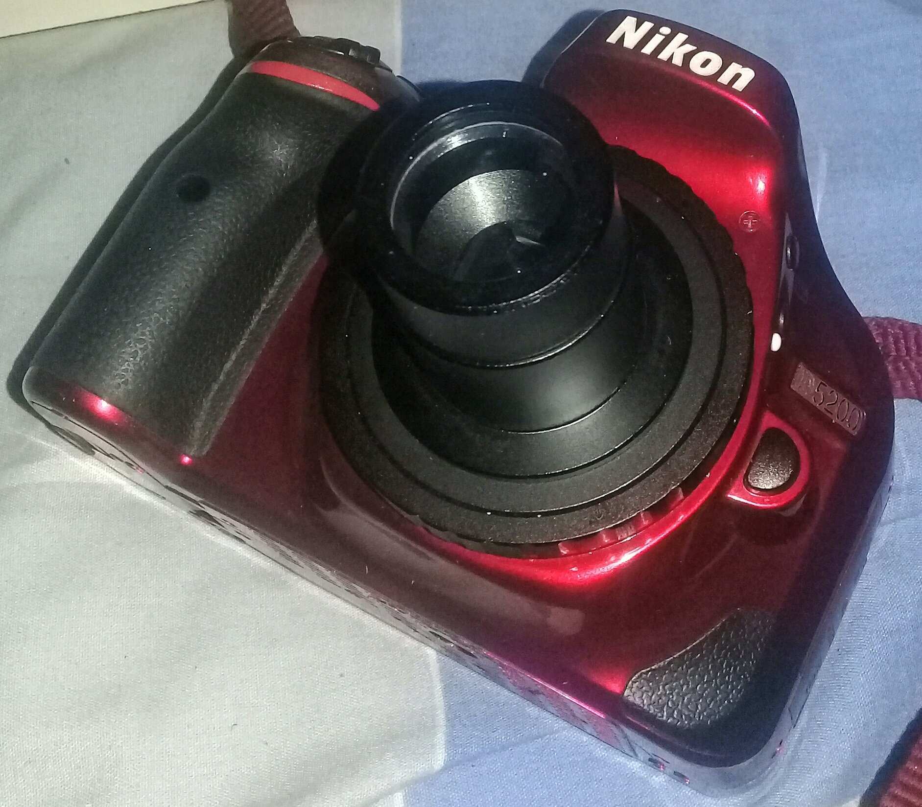

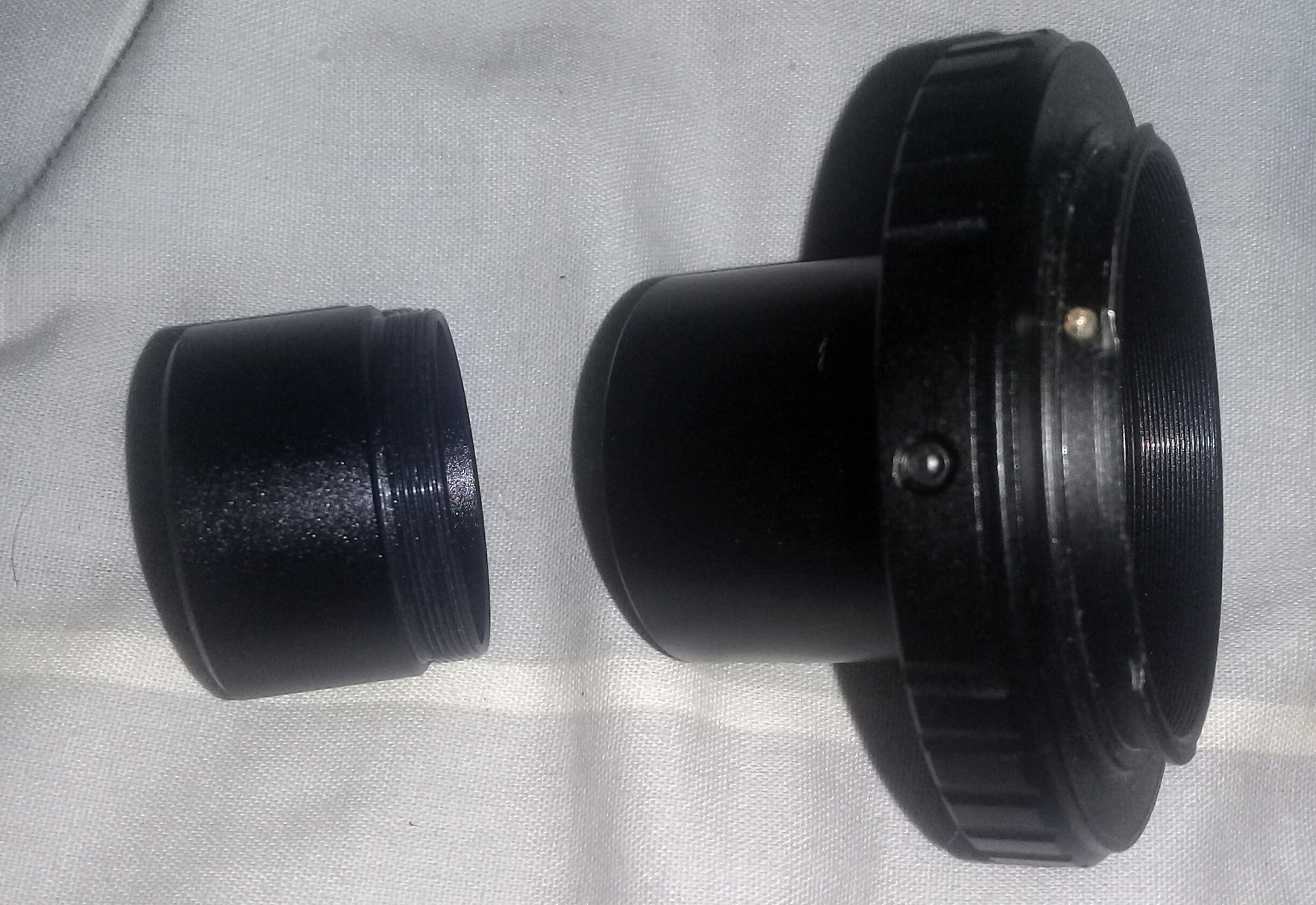

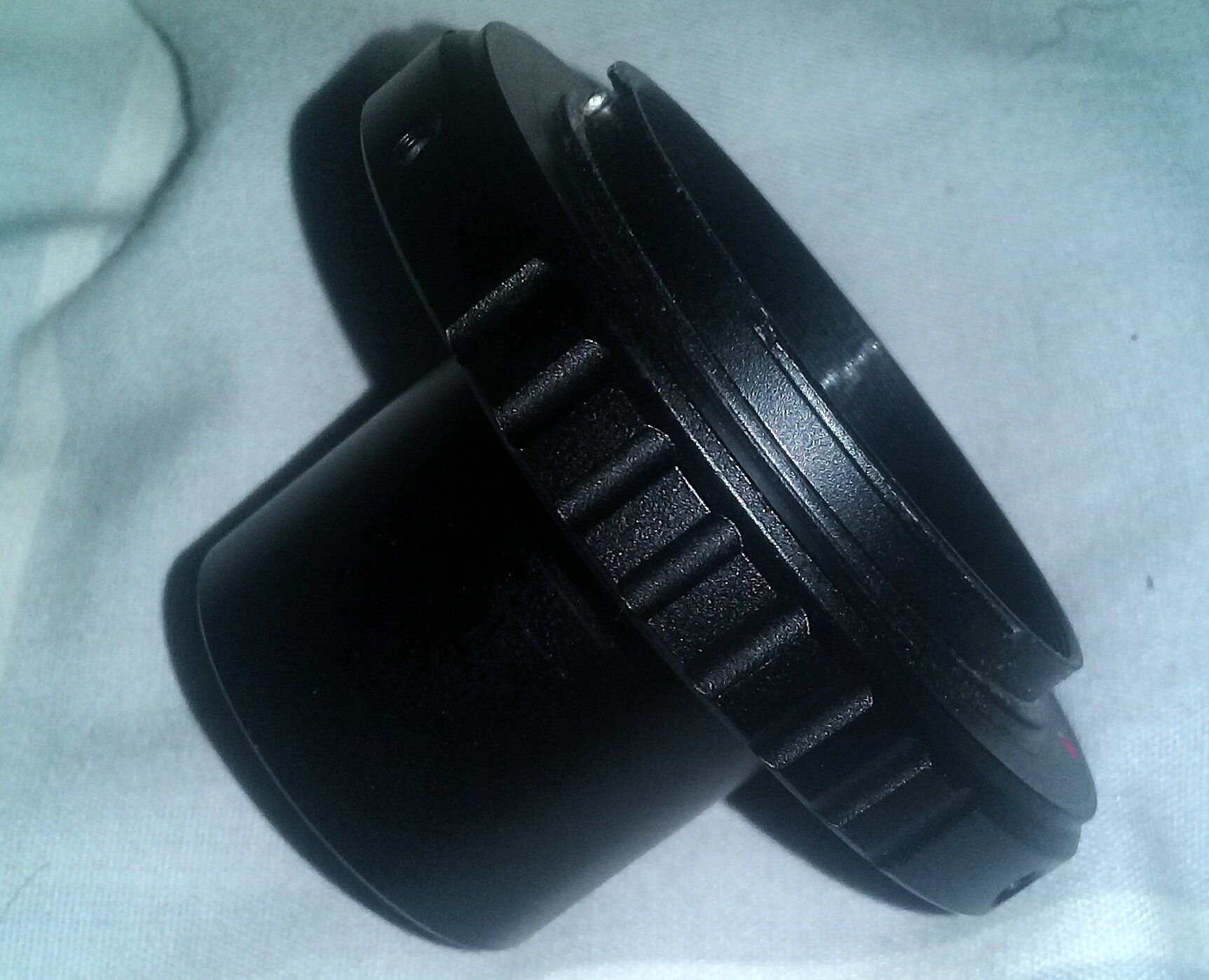

He visto en amazon reductores focales de (por decir un numero) 0.5x. Si yo coloco ese lente enroscado en mi adaptador T y su respectivo anillo junto a la camara, ¿podre alcanzar foco primario con mi telescopio?
Muchas gracias de antemano y saludos!
P.D. Adjunto fotos del enrosque que quisiera hacer para mayor comprension. El ejemplo fue hecho con el lente del barlow, que es practicamente del mismo tamaño del reductor focal.
