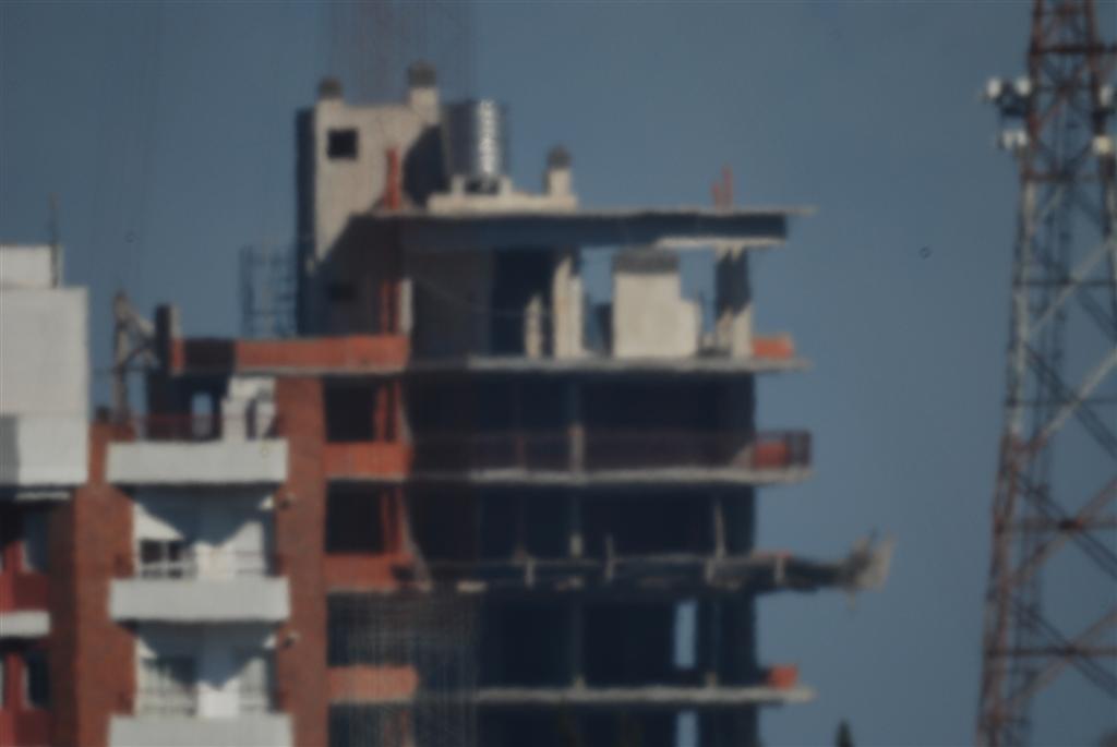

Publicado 9 de Abril del 200817 a Ojo, les cuento mi experiencia, yo use mi smith cassegrain de 2 metos de focal para observar un departamento que estamos construyendo en Monte Grande (a 2km...) y le saque fotos con mi reflex.... la turbulencia provocada por el calor del suelo es notoria, pero si observas a la manana temprano se obtienen buenos resultados...

Publicado 9 de Abril del 200817 a Tu ejemplo Gastón demuestra que si bien no es imposible usar algo para un fin para el cual no está específicamente diseñado, es precisamente su alejamiento del fin original lo que le hace poco práctico. Esa misma foto la podes sacar en forma mucho más cómoda con un buen teleobjetivo por ejemplo. - Abrazos
