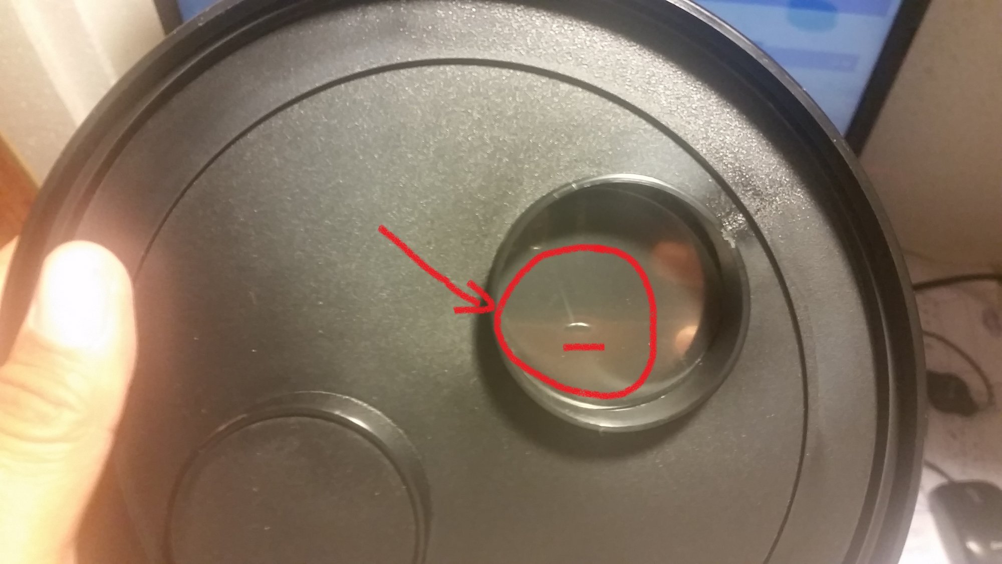

Publicado 17 de Junio del 20195 a Excelente video astronico, aprovechando el tema dejo la consulta aca, en mi caso es la primera vez que pienso ver un eclipse solar con telescopio, tengo un newtoniano de 650/130 y compre de celestron el Filtro Solar 130mm con el Iso 12312-2 "EclipSmart" (https://articulo.mercadolibre.com.ar/MLA-675494890-filtro-solar-celestron-telescopios-127mm-130mm-iso-12312-2-_JM?quantity=1), basicamente es una tapa que se pone a la entrada del tubo del telescopio, conuslto a ustedes con este es suficiente para que todo lo que ponga despues ppalmente mis ojos como los objetivos y cámara estemos protegidos ? o es necesario algó mas ? y los objetivos tiene que ser de alguna consideracion especial ? o uso los de siempre ? gracias y saludos ¡
Publicado 18 de Junio del 20195 a Hola Andresarg con ese filtro es suficiente. Lo que si, siempre que se utilize sea este o de otra marca, se deben extremar las precauciónes. Asegurarse, por mas que sea nuevo, que no tenga roturas, desgarros o desgastes. Observalo a contraluz. No tocar la lámina. Y una vez colocado en el telescopio asegurarse que quede firme, si no es a rosca agrega unas tiras de cinta de papel. Jamás dejar el telescopio sin supervision de un adulto responsable.
Publicado 18 de Junio del 20195 a Hola Eärendil muchas gracias por tu respuesta, tiene una pequeña marca (no esta rasgado ni agujereado) que se las reclame a la gente de la supuesta representacion de Celestron y me dijieron que no me preocupe que no afecta en nada al uso aca paso la foto. Mi pregunta ademas hiba por que estoy averiguando y supestamente hay filtros que son solo para fotografiar pero no para ver y otros para ver y fotografiar a la verdad soy nuevo en esto y quería un consejo si alguien sabia algo de este que compre que supuestamente cumple la norma Iso 12312-2 y si eso era suficiente para ver y fotografiar. Gracias ¡ y buenos cielos, que al parecer para los que somos de Buenos Aires al fin hoy cielos despejados despues de este temporal de lluvias a disfrutar ¡
