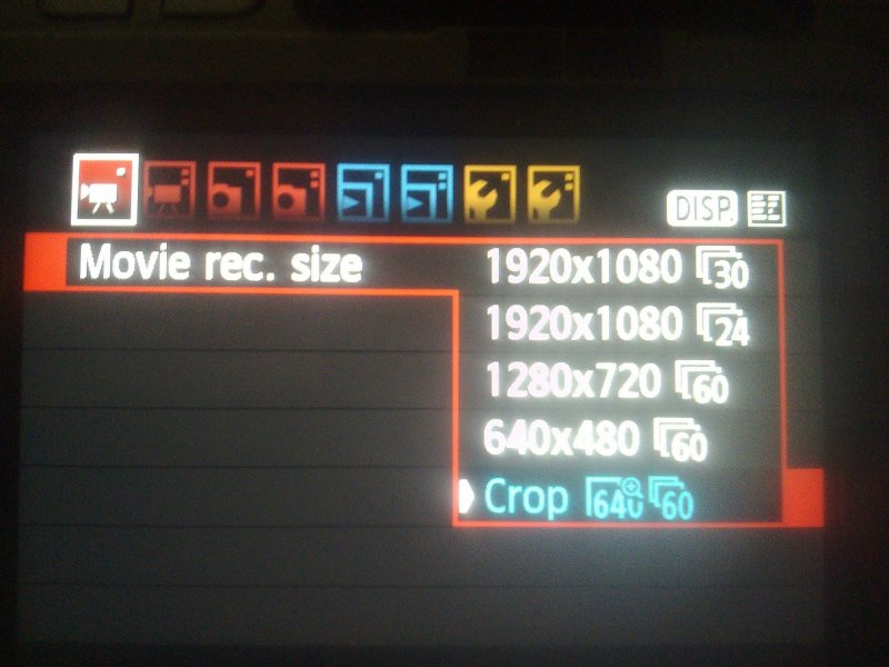

Uso una Canon T2i para planetaria. Esta cámara tiene una opción de "crop"
xIMG_20190330_134149.thumb.jpg.c261cb78f5c08905dc85acecf934d81a.jpg.pagespeed_ic.JpqMs4uDKF.jpg.2710abf22e3037601976251e5b8064b7.jpg
Por lo que tengo entendido, no todos los modelos tienen esa opción.
