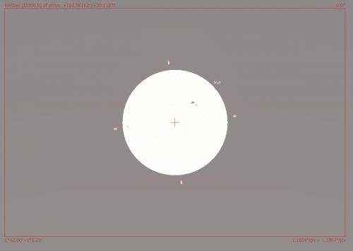

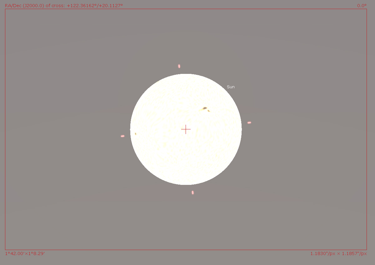

Hola Emilio
Como comenta Tato, con una lente de 32mm en una cámara con sensor aps-c, el sol te saldrá como un puntito. Si vos queres fotografiar el Sol para ver algo necesitas un telescopio o un potente teleobjetivo. En mi Canon con el mismo sensor, con el telescopio ETX90 que tiene 1250mm de distancia focal el Sol entra bien grande en el cuadro y le sobra poco a los bordes.

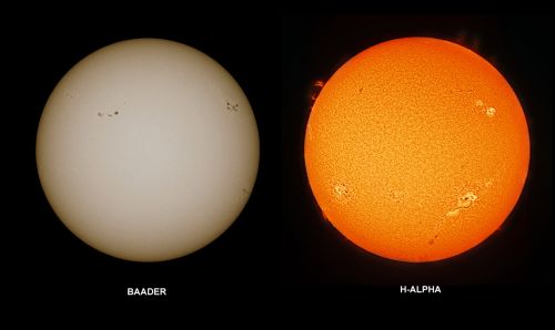

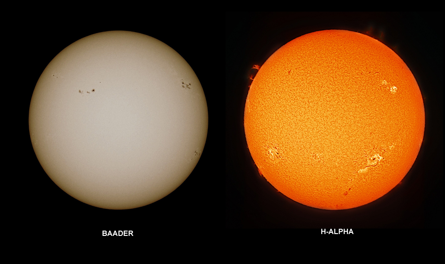

Prácticamente siempre tendrás que utilizar algún tipo de filtro o dispositivo, los mas baratos son los de soldador DIN14 y filtro tapa (http://www.geocities.ws/cwillemoes/sol.htm) o hacer proyección en un plano y sacar la foto de allí. Un poco mas caros son los filtros Baader con el que podrás observar las manchas solares y los mas caros son los h-alpha donde ya podrás ver gran cantidad de detalles.
Tenes un 150/750 eq3? no descartaría la opción de motorizar esa montura
No había visto que tenías un 150/750. A ese telescopio ponele una lámina baader y para el sol ni necesitas motor de seguimiento, podes sacar fotos bastante razonables. Fijate con el sensor aps-c de mi Canon como sería el tamaño con el 150/750.
