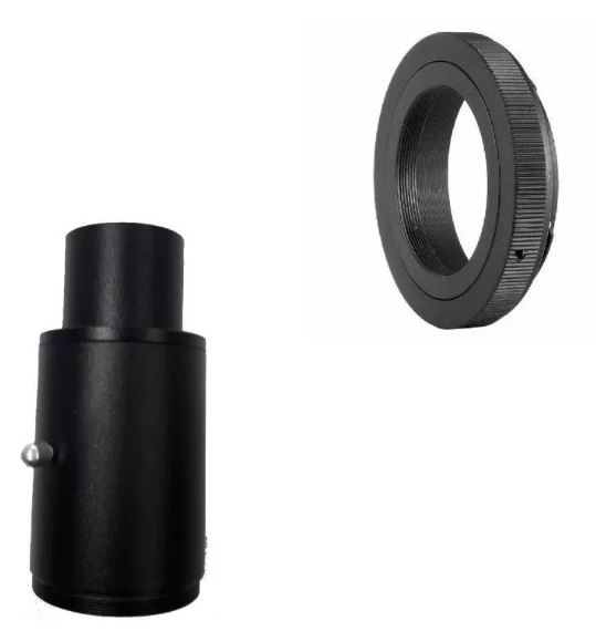

Hola, el T ring creo que se llama T2, o rosca T 2
Enroscas el anillo de la foto de la derecha a la cámara, y el adaptador se divide en 2
Lo ves en la foto?
