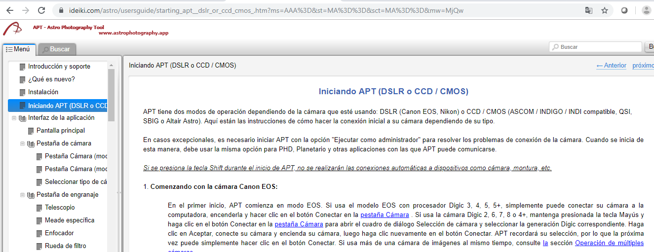

Para adquirir yo utilizo Astrophotography Tools pero hay muchos más que ya te informarán. El mas completo es el Maxim DL, con su versión full en el orden de los 600 dólares.
A medida que automatices, necesitarás los drivers ASCOM para conectar la montura, cámara guía, etc.

Guía del usuario pasada por el traductor automático queda más que entendible. Es cuestión de tomarse un poco de trabajo no más.

Hola Javieriaquinta
Estaba mirando el programa recomendado al parecer no me sirve ya que tengo un a nikon d3200, lamentablemente no es compatible con este software......una lastima.
gracias
